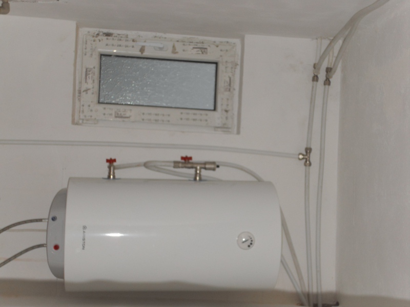

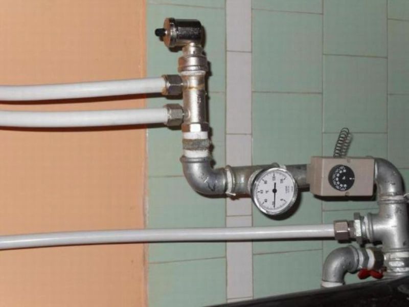

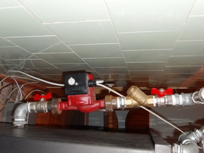

plamenpanev - напреднал
далеч съм от мисалта че раз.от отопл.системи просто в момента няма пр.благодарение на всички които ми писаха.берно доп съм гр и след мен дето я преработиха и те нщо не направиха.сега на изход теп 58 на вход 50.а /pak] ako ако можех да си позволя маистор нямаше да си блъскам главата.а специално от теб нищо не научих пак те питам защо да я преработвам поне даи аргоменти
pac_ - специалист
plamenpanev написа:
Писах Ти,че система изградена по тавана е сложна работа!Трябва да се съобразяваме с наклони и сечение на тръбите!Прочети всичко по-горе-написано е всичко!"Всичко е направено с ф20"-това е първата грешка!А как да Ти дам знания за 10-20 реда,които се учат с години и по-точно докато Се занимаваш с това !За това се учи поне 5 години.Всички нямаме пари,затова Се опитваме да Се справяме с проблемите сами..Но от това нищо не печелим,защото губим време.нерви!Аз Се опитах да Ти отговоря но ,явно моят отговор не Ти харесва,Не е задължително да Се съобразиш с него!За да шуми система,значи имаме проблем.Щом мислиш,че вече е обезвъздушена-ОК,така да е. :supz:
не че не ми харесва товоито мнение но на този етап немога да къртя само искам единствнно мога да намаля сечението на късият кръг с боилера.а напролет ще я преработя.снощи пак ми направи номер топлата вода тръгна по студените траби
pac_ - специалист
plamenpanev написа:
От тук Си направи Сам заключението,дали е направена читава системата или не?Няма да мине без къртене,дано зимата да е по-топла.А напролет ще има здраво бачкане,няма как ще я преправяш!Дано поне до тогава не Ти създава много големи главоболия.А това,че топла вода върви по студени тръби хич не е добре!Има нещо объркано.Ако можеш направи някоя снимка и дай да видим за какво става дума.Като се види едно нещо може по-добре да се коментира. :?
