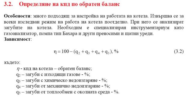

КПД-то не е константно при почти никой котел (има и изключения, като ел.котли).
При котлите на твърдо гориво (и камините) КПД-то се влияе от температурата на горивната камера. Температурата на пламъка е малка част от обема на камерата – водните ризи смъкват средна температура на камерата. Това пряко влияе на q3 и q4 от формулата по-долу. Дървата сами по себе си не горят - гори дървесният газ отделян от тях. Този газ (микс от доста съединения) се отделя при нагряването на дървата. Ако дървата се загряват повече се отделя газ по-интезивно. Не всички полезни химически съединения успяват да изгорят при по-ниски температури. Част от тях си отиват през комина. Някои котли и камини имат 2-ра горивна камера с отделно подаване на свеж въздух, за да се намали тази загуба (пиролизните и др.).
Графики с изменение на КПД-то в зависимост от топлинното натоварване съм виждал само за големи котли. На камините никой май не си играе да прави такива. На такива графики съм виждал, че максимално КПД котлите имат при номинална 70-80% от максималната си мощност. Това естествено зависи и от качеството на котлите. Някой котли имат почти хоризонтална графика на изменението – т.е. КПД-то се запазва, но това е рядкост и не важи за камините.
