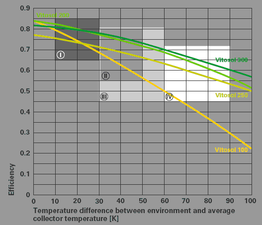

Метода не е нов, а се използва десетки години в немските системи:
http://viessmann.hit.bg/ts-solar-technology.pdf
http://viessmann.hit.bg/Vitosol-TechnicalGuide.pdf
Серпентината се намира в бойлера :wink: Защо мислиш, че не показва реално температурата на водата в бойлера :?:
По този начин може помпата може да включва примерно при разлика 4 и да спира при разлика 3 градуса :idea:
Няма проблем да работи и при 20 градуса вода от панела. Така панела може да работи 1-2 часа повече, когато температурата на бойлера е ниска и слънцето е слабо. Това се случва задължително всеки ден сутрин, а също така при облачно време :idea:
На стр. 8 в първия линк и 14 на втория е показана зависимостта между ефективността на плосък панел (линия А) от околната температура. Това е за панел Vitosol100. По-обикновените плоски и разни самоделки имат още по-стръмна надолу линия - колкото по-голяма е разликата между температурата на панела и околния въздух, толкова е по-малка ефективността.
С други думи казано - колкото е по-ниска температурата на изходящата от панела вода, толкова повече топлина отива в бойлера :!:
С термостат DT-3 ефективност не може да се постигне :)
