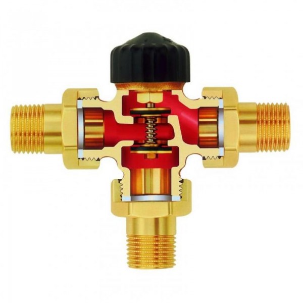

stevebradata - специалист
а за този трипътен вентил можеш ли да ми кажеш нещо повече за него защо се слага и каква му е функцията тука намерих някаква снимка на нещо такова и ако може да дадеш повечко информация за него и как е свързан :)
filmatoplo - майстор
На входа на серпентината се слага само двупътен вентил с термоглава и изнесен сензор за измерване температурата в бойлера , при достигане на зададената температура в бойлера термоглавата затваря притока на вода през серпентината .След спадане на температурата в бойлера под зададената на термоглавата отново се отваря вентила и циркулацията през серпентината започва .Къде го видя в случая трипътния вентил. Този на снимката е обикновен трипътен вентил с механично действие -ползва се като смесителен вентил или като разпределителен вентил .Черната капачка се маха и на нейно място се слага термоглава с изнесен сензор ,електрозадвижка или магнитклапан управляван от терморегулатор . Най добре прочетете написаното около снимката . :)Вижте в нета за четирипътен вентил honeywell -v 5244 a .или модел Danfos HRE 4.
