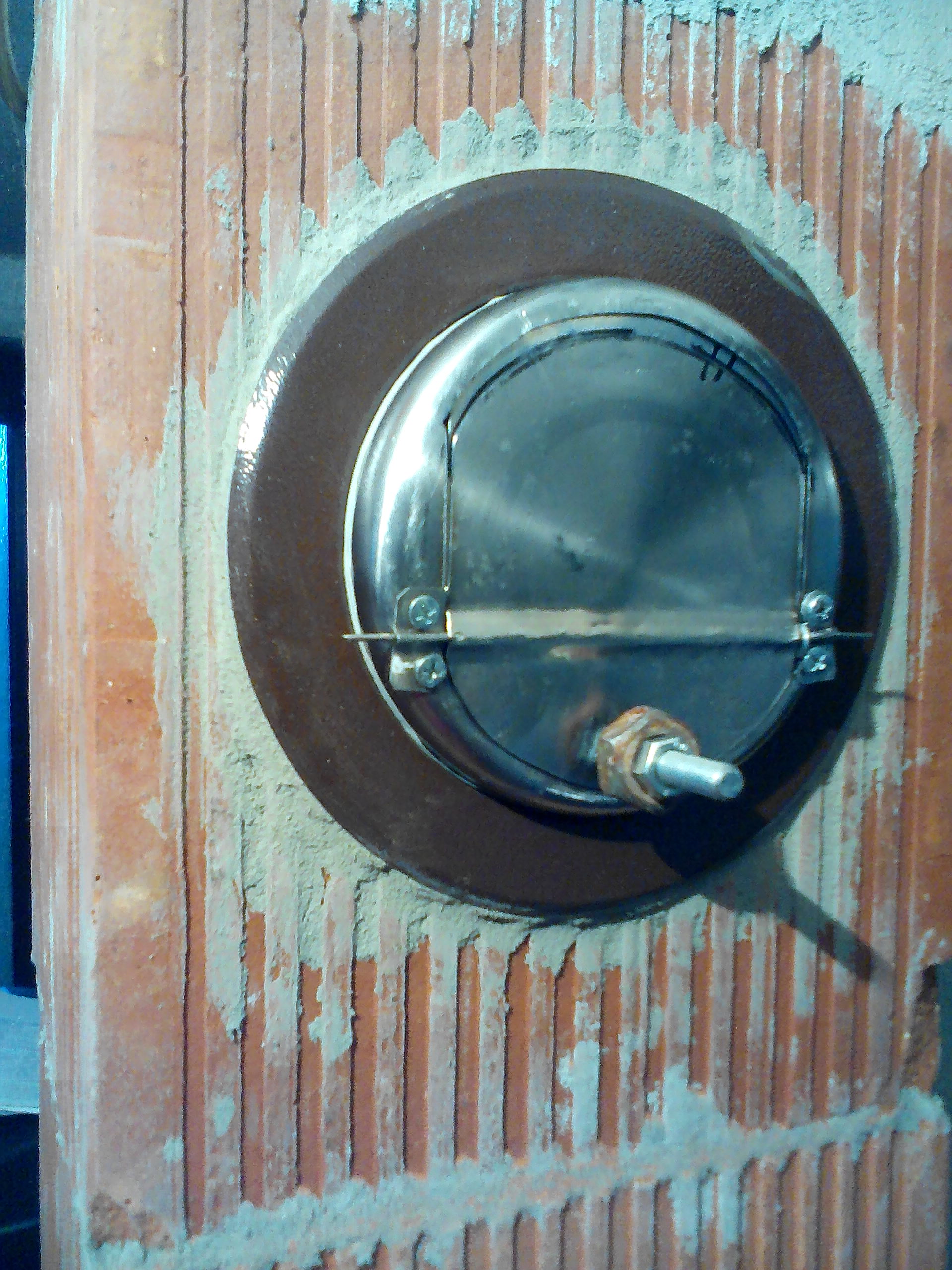

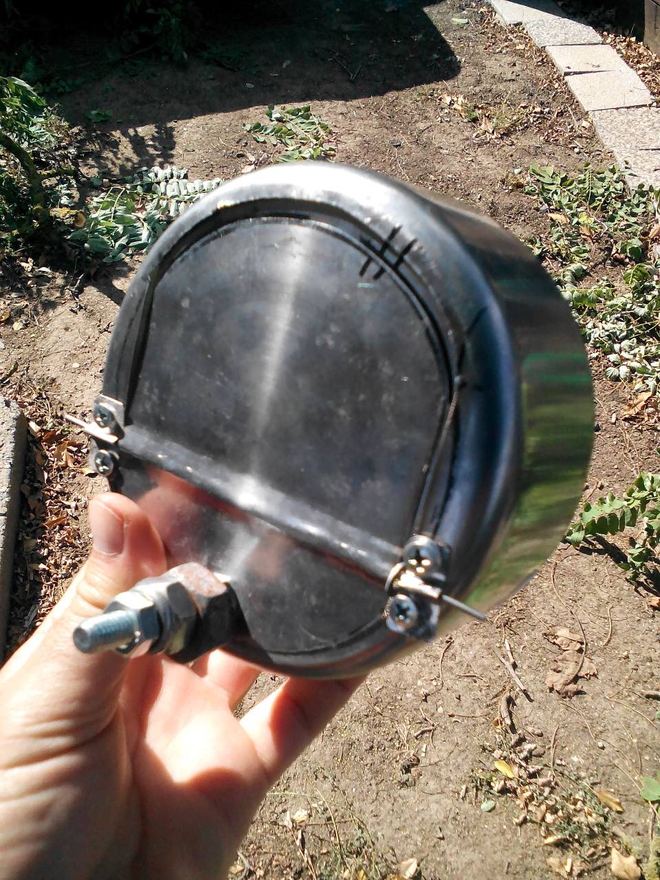

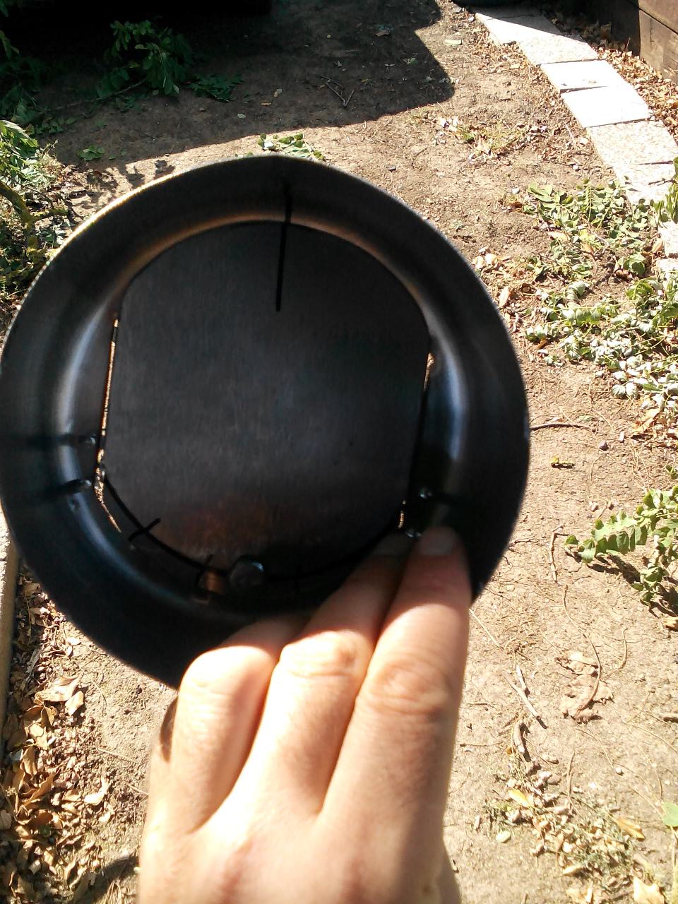

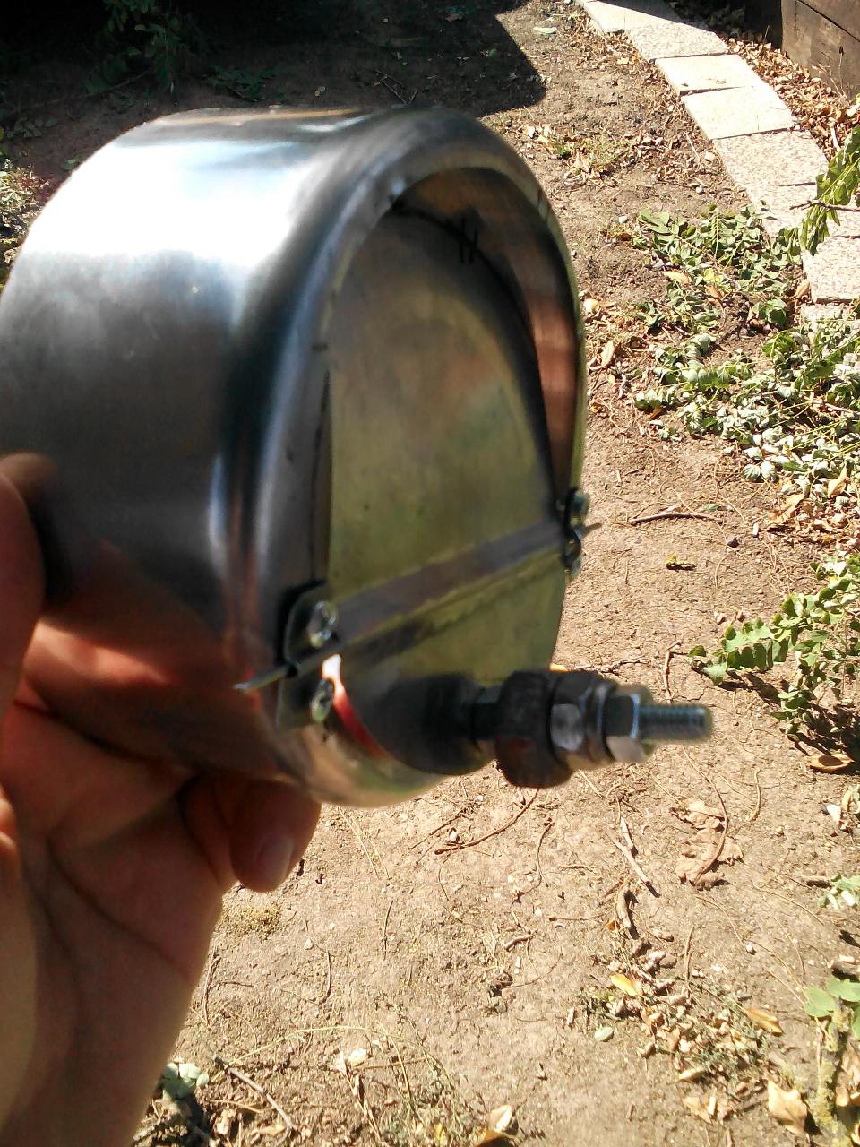

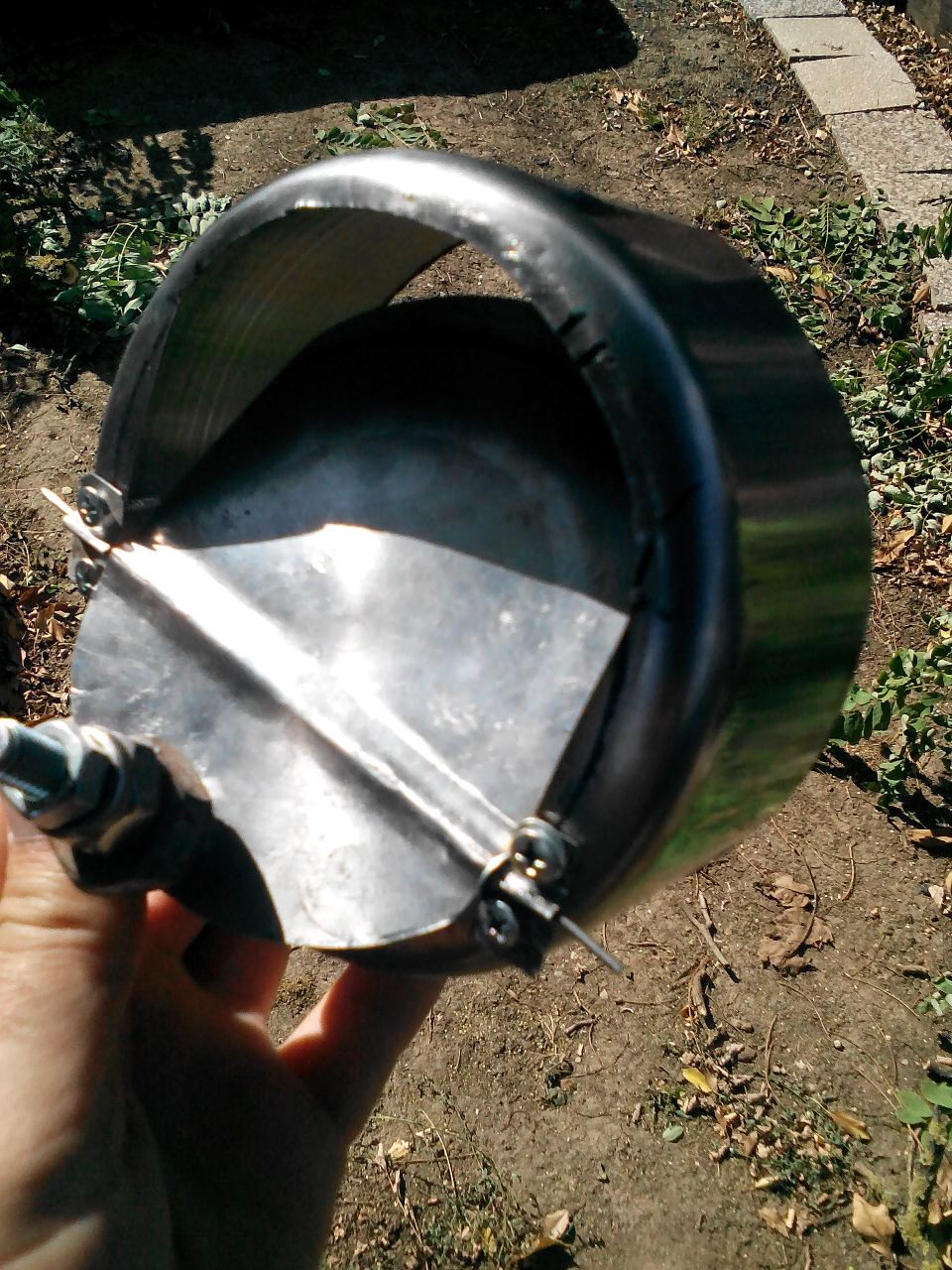

МИРАЖ написа:В мазето където е котелното си е хладно , дъното го срязах със зегето , но клапата я изрязох от друга ламарина за да е по плътна .И аз тъй гледам откъде ламарина за сгъвката ама не попитах. Може би трябва да вкараш тръба с външен въздух или открехнат прозорец да влиза.
