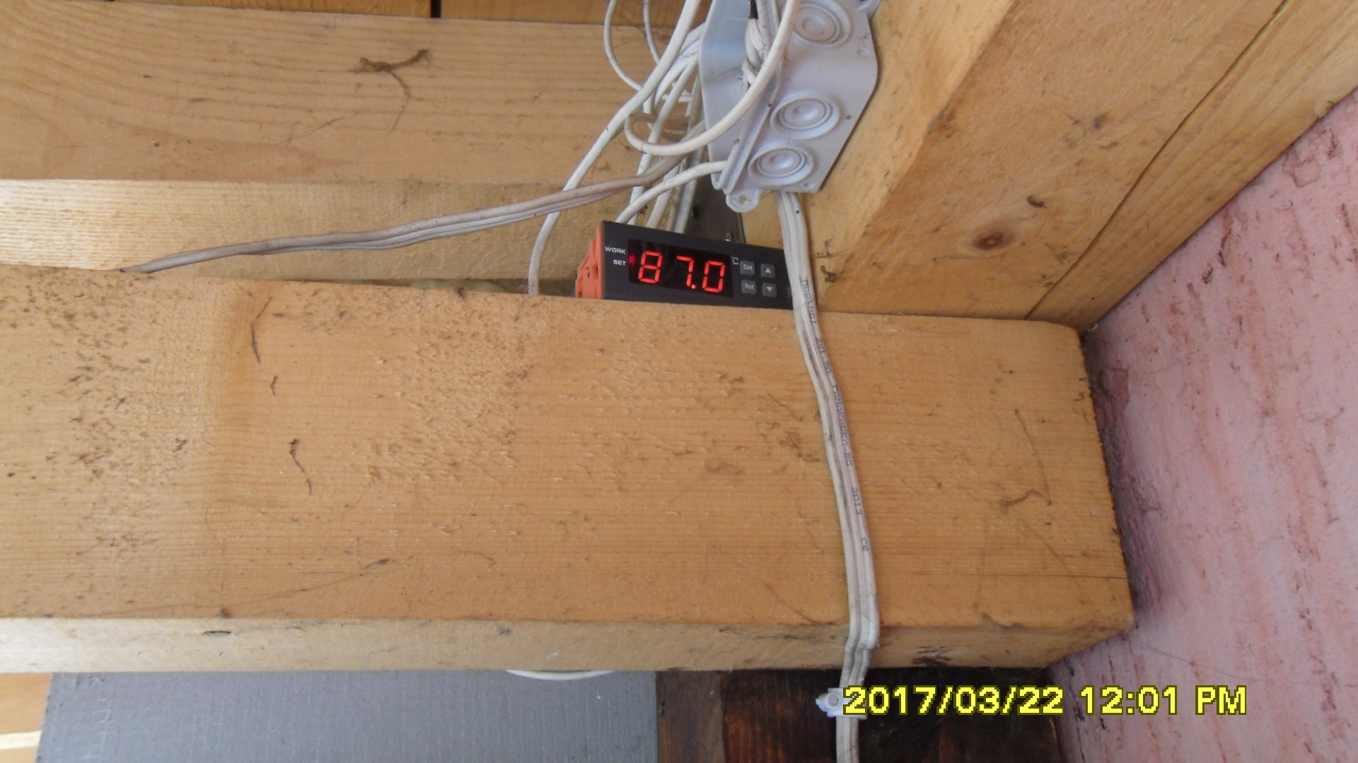

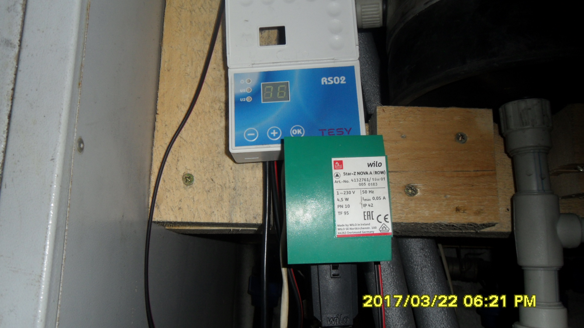

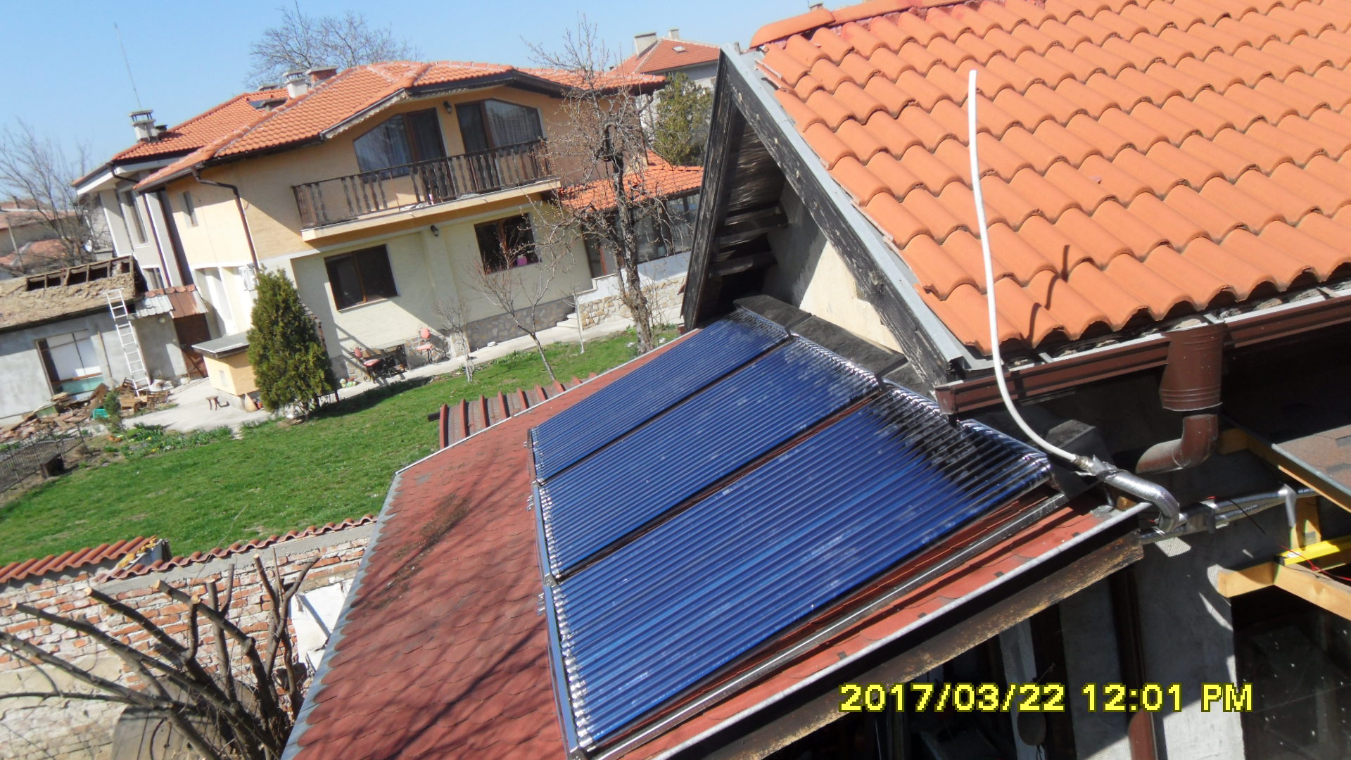

Въздухаря работи заради монтажният си ъгъл на макс. Дига над 87 градуса:-) Малка част от топлината пускам за директно отопление, а по-голямата отива за затопляне на буфер за водно подово, което се включва след залез слънце.

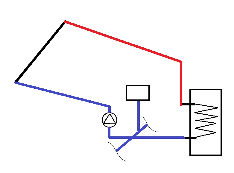

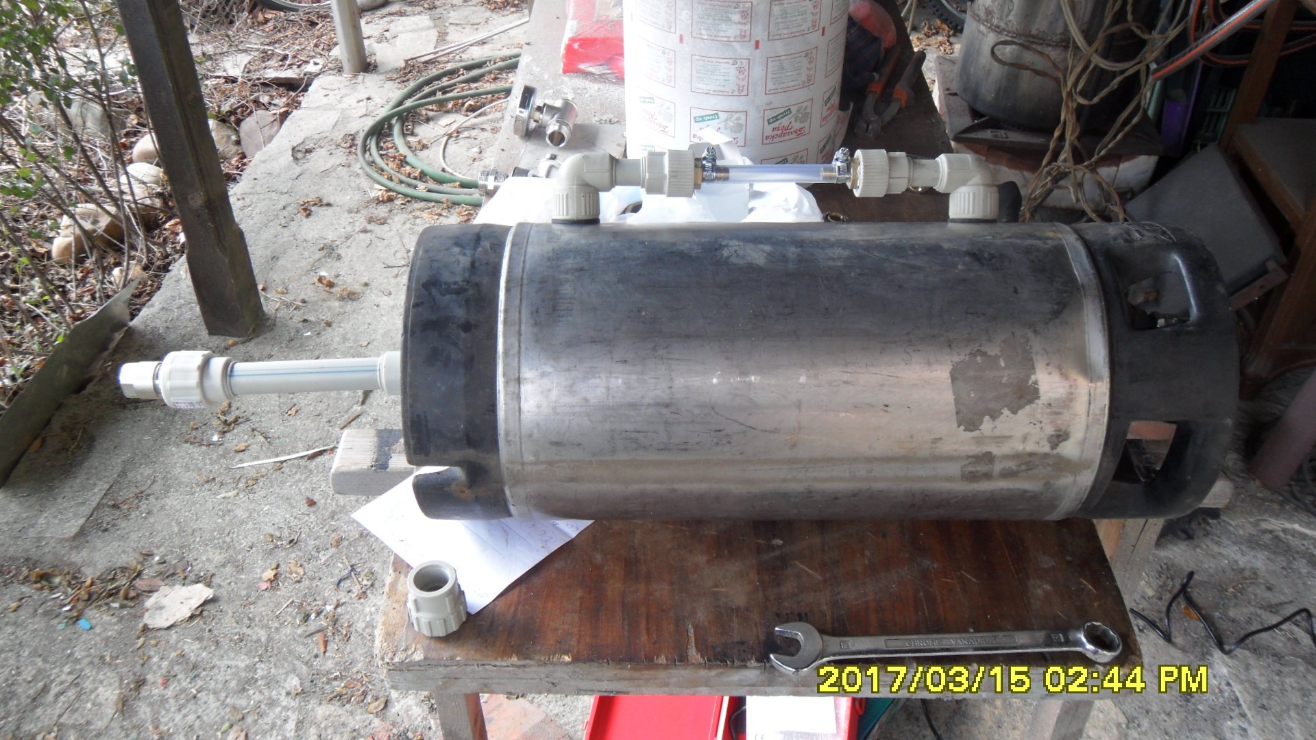

Между другото добавих още 60 тръби по системата на Евгений. Самоизточваща се вакуумна тръба. 650 литров бойлер го пълни до 80 градуса тези дни с консумация на БГВ през деня.
Сложих дрениращият съд на студената вода, но нещо съм разочарован от този тип монтаж. Мислех, че съда при работеща система ще е студен, но той си е пак горещ :? И е доста шумен....последното не е проблем, защото системата е в котелното, което е извън къщата.
Колеги, моля споделете ако още някой има монтиран дрениращ съд на подаващата линия. Има ли подобни проблеми?

При мен съда е между серпентината на бойлера и помпата, като имам байпас на съда, а между горния край на съда, и тетката на байпаса имам вентил със задвижка, на която се подава напрежение заедно с помпата, и задвижката докато затвори, помпата е напълнила системата. След това системата не се върти през съда и той е студен.

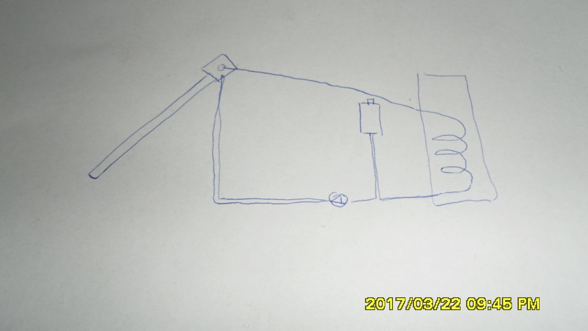

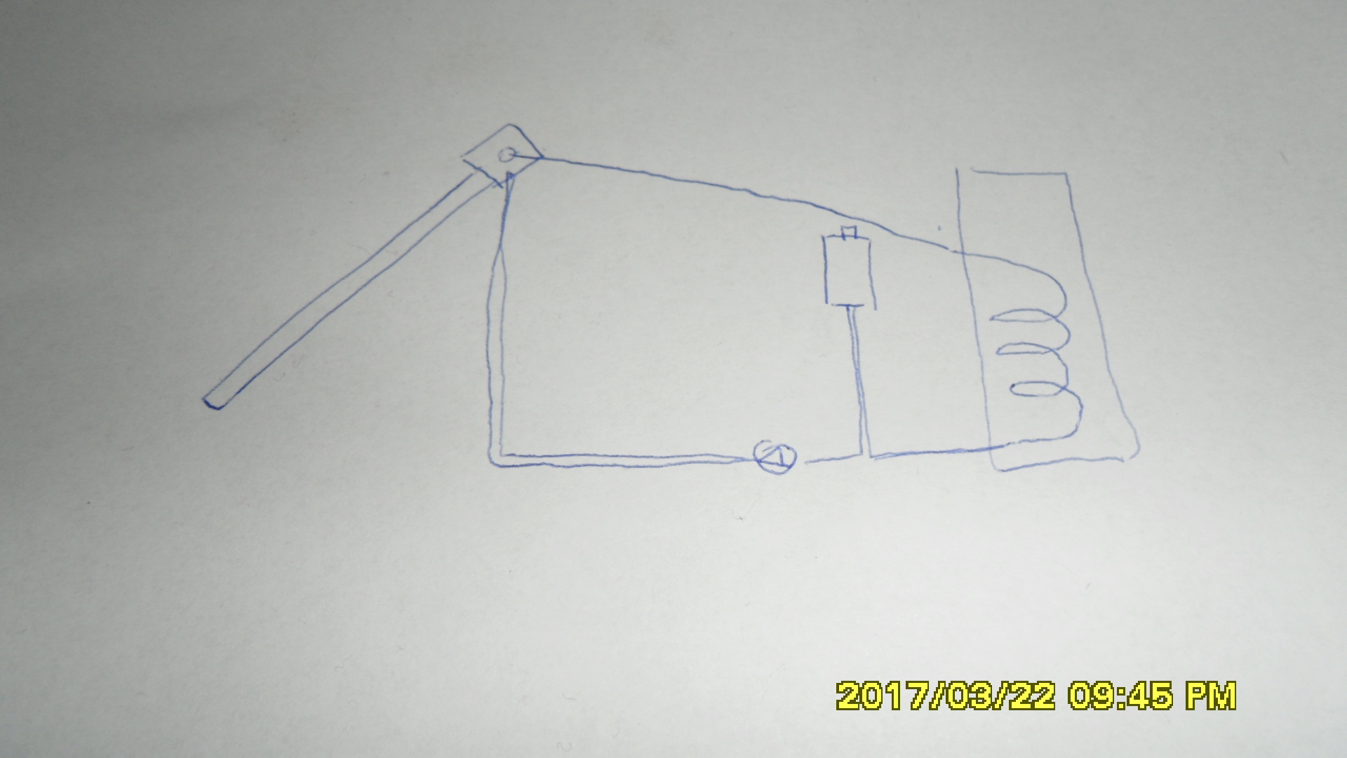

Системата я навързах по следният начин...
При Евгений е по същият начин и спомена, че дрениращият съд е студен. Но при мен се загрява...днес към края на деня температурата в дрениращият съд бе почти 80 градуса. Просто термосифонно топлата вода си се качва нагоре. Може би трябва да направя хоризонтален участък под дрениращият съд или S образно подвързване на тръбопровода под дрениращият съд :?

Добре, че си оставил тази тръба да стърчи нагоре, дето не си я нарисувал. При мен първоначалното пускане без нея засмука тръбите навътре в колектора от подналягането при изпразването.
Сега, за:
шоп написа:
Мисля, че проблема е засмукване на въздух, който минава през серпентината и после въздушните мехурчета се издигат към съда и като помпа ти го пълнят с топло.
Трябва да ги спреш. Според мен има два начина - намаляване на дебита (аз така направих) или капан за въздуха- по-голям диаметър тръба в началото или на височината на съда.
Бях публикувал някъде една таблица при какъв диаметър и при каква скорост на водата въздуха продължава надолу, така, че ако забавиш скоростта с достатъчно голям диаметър тръба (цилиндър), би трябвало всичко да си дойде на мястото.
Съда може да се стопли и ако спира и тръгва няколко пъти - топла вода все пак се оттича в него.
Иначе поздравления за експеримента.
А в моята схема съда е свързан малко странично на потока и ако премине въздух през серпентината блокира помпата:

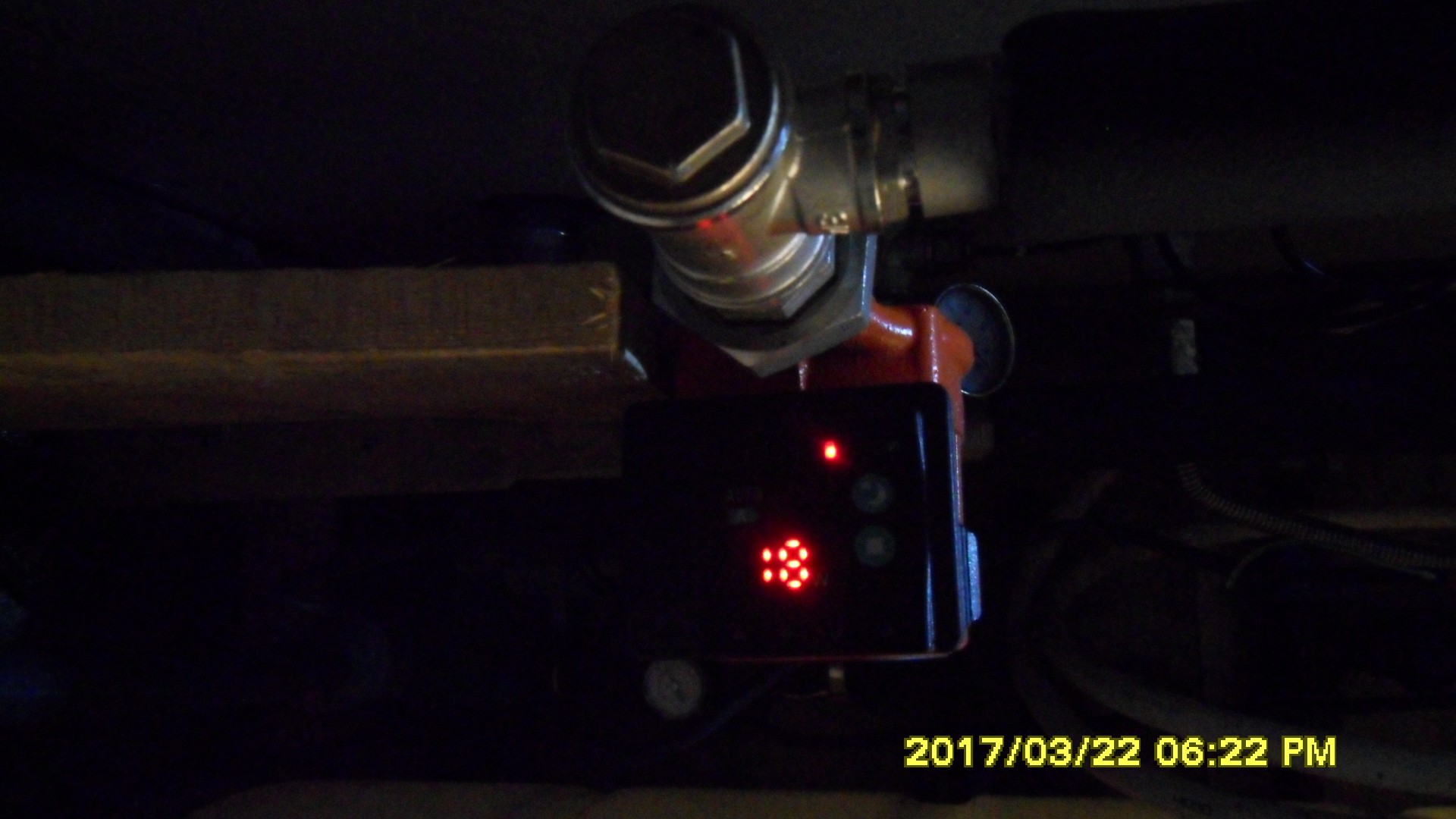

Управлението е модулиращо и наистина при малко делта Т ( около 5 градуса ) проблем няма, но при 10-15 градуса делта Т помпата увеличава дебита и съда се загрява с бълбукане

60 тръби са си сериозна мощност и системата действа едва от няколко дни. Дните са слънчеви и след първото стартиране на помпата към 9.30-10.00 до залез не спира и не прави рестарти
В краен случай, ще изолирам съда ( неръждаема канта от кока кола 20 литра ) с вата и ал. фолио.
Кантата е на около метър под колектора и помпата работи на 10-15 макс 22 вата :-D
Засега съм доволен. 60 тръби загряват 650 литров бойлер на 80 градуса в целият му обем. Имам рециркулация и бойлера е с еднаква температура по вертикал. Тези дни ще добавя още един 500 литров бойлер успоредно на сегашният, защото не обичам високите изпържваня на бойлера.

Малко ми е странно модулиращ контролер да управлява помпа с вграден електронен контролер. Ако е с честотно управление, не е доба идея да му се пуска някакъв % от пълната синусоида,
ако е с фазово, се наслагват двете модулации.
Аз сложих кранче след помпата, защото колектора ми е високо и ако я намаля на по-ниска степен циркулацията спира.
Идея си нямам....не съм много в час с тоците, но помпата е Инвена и има 3 фиксирани степени + 4 други, които още не знам за какво са + автоматичен режим. При фиксираните степени, забелязах, че контролера качва мощността с около 2 вата при всеки всяко покачване на делта Т 5 градуса.
Нека разбиращите колеги споделят дали може да има проблем за помпата. Мога да я вържа и на фиксираните изводи на контгролера или да сложа друга помпа. :? :? :?
