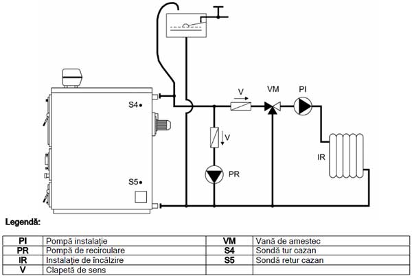

По броя коментари си личи кой е по-суетен. Точно при две помпи, които Анди монтира, има нужда да се развържат двете помпи.

Да и така става -с 1 помпа и с вентил с пълно отваряне .Много пъти съм я ползвал ,но вентилите са ми били с ел задвижки .Друга успешна схема която съм ползвал е две помпи преди входа на котела
с събират на тетка с възвратни клапи.Едната идва от байпас малък кръг ,другата е от радиаторите.Важното е за какво се прави това .

Начините за усигуряване на малък кръг тоест осигуряване на входяща вода с висока температура в котела са доста и почти всички си вършат работата ,от там нататък или другата част на инсталацията е съвсем отделно нещо -трябва да се помисли и за него .За циркулацията му,за променливите дебити и температури ,съпротивления ,отделни зони ,бойлери и др .Мислим ,мислим и решаваме какво да добавим освен малкия кръг .

Филма, това мога да го направя с две помпи, без никакви смесителни антикондензни и моторвентили, ама кой съм аз, че да....
Котелът ще си е на висока Т, а радиаторната няма да бърка потока на котелната.
Добре, важно е че ти си го разбрал, ФБР.

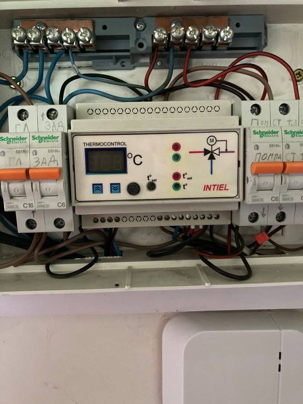

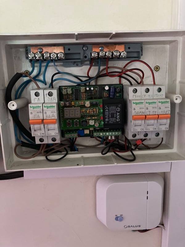

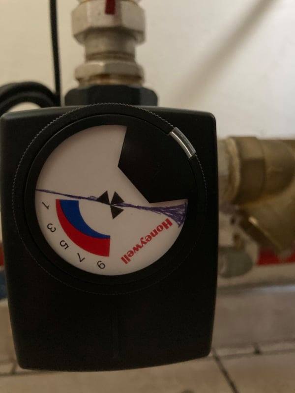

Ето какъв вентил ползвам аз с задвижка и контролер ,това преди котела с байпас от горещата вода ,с 1 помпа .Снимките са от днес .Ако нещо не съм се справил в таблото извинете :wink: .
Тоя контролер не се произвежда отдавна.
Снимките може и да са от днес, но изпълнението не е. Табло като табло, така си могъл, така си го правил. Щом си върши работата, критиките са излишни.
filmatoplo - майстор
:wink: Позна ,снимки от днес ,изработка 2011 та.
