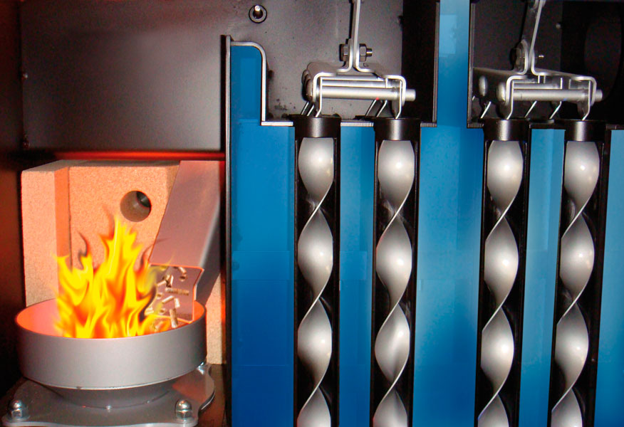

Топлообменника на Грейко е достатъчно преоразмерен, не страда от липса на площ и лошо топлоотдаване, така че много по-важен е почистващия ефект, свалянето на пепелта от димогарните тръби. За да има добро почистване при вертикално движение е необходимо вертикалния ход на турболатора да е малко по-голям от стъпката на витката му. Пружините са с малка стъпка и това условие е изпълнено, но при огънатите шини няма как да се получи. Освен това при пружините сърцевината е празна и не може да се получи запушване, докато шината ако бъде усукана повече за да се намали стъпката, то тя ще задържа пепел и вместо турболатор ще се получи тапа.

Не се карайте ,почти всички ползват пружии за почистване в тръбите ,имат малко и турболаторно действие .има обаче котли в които се ползват пружини които са аправени от тясна шина също като навивката на шнека на Грейко - това е вече хем да чисти ,хем да завихря .бая скъпи марки котли го ползват .и обикновено усукана шина се среща често .

Не искам да влизам в празни приказки, това е оригиналния котел, но и в Америка е доста разпространен този тип турболиране, има цели заводи които правят само тези турболатори, цената на брои е от 20 Евро нагоре.

И аз това казвам ,пиша от телефона и гледам да е крадко .Никой не измисля в момента топлото -всякакъв вид турболаторни методи се използват,за по прецизните усукана шина ,за по българските пружина . важното да върши работа.
