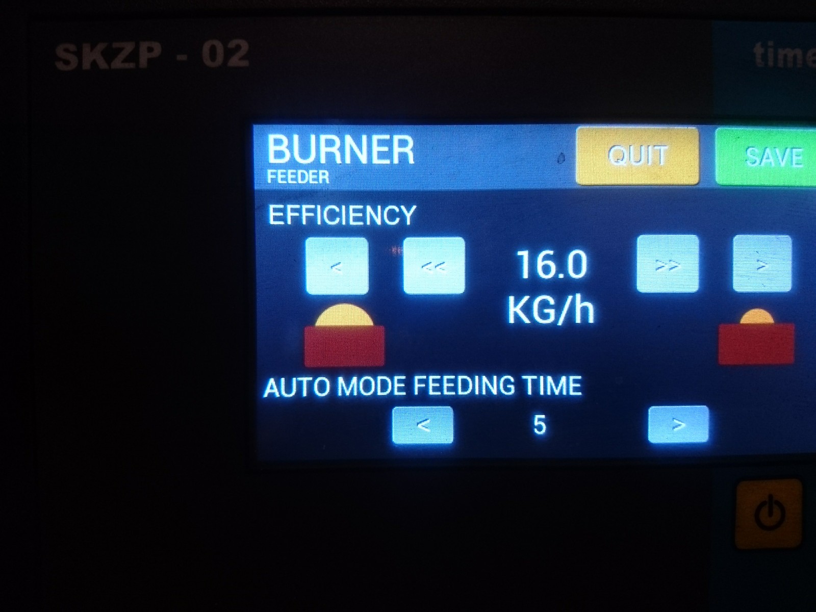

от около седмица се сдобих с екоенергия 25кв с контролер SKZP-02 монтирана на котел грейко 30кв. Мъча се да горя донбаска пепел 0-6мм около 7000ккал/кг, няколко пъти замерих капацитета на шнека излиза около 15-15.5 кг въздух 10-26% при тия настройки много неизгорели частици падат в пепелника и за 7 8 часа се запълва до степен преливане като отворя врата се изсипват на земята и става страшен пепеляк(буквално ядрен взрив в котелното).При повишаване на калоричността до 9000ккал/кг и капацитета на шнека до 25кг въздух 10-30 с допълнително добавяне на 5 при подаване долу горе се получава добро изгаряне но мощността недостига горелката е на 100% температурата на котела 46гр.Някой има ли опит с горене на пепел в екоенергия?

Аз мисля ,че въздуха ти е малко!
С какъв вентилатор си,колко вата е? Преди време горих едни ситни въглища и си спомням,че вентилатора ми беше на 15/50,тая пепел иска по голям напор на вентилатора за да може да влиза въздуха между пепелта,доколкото е възможно.Може да пробваш примерно с шнек 15-15,5кг, калории 6000-6500,въздух 15/50. Не ти се вдига температурата на котела ,щото пепелта пада неизгоряла или шнека пуска малко гориво поради завишените калории и не може да се вдигне температурата.
80w е вентилатора .Да шнека пуска малко гориво поради завишените калорий това съм го направил с цел да не падат неизгорели въглища в пепелника.Ще пробвам с 15 50 въздух да видим какъв ще е резултата

@blackrapter промени не само въздуха, промени и другите стойности, които ти казаха колегите. Като увеличаваш калориите и увеличаваш капацитета на шнека все едно намаляш дозата гориво два пъти. Аз настройвах цяла седмица, докато се напаснат нещата. Като промениш един параметър изчакай поне 12 часа за да бъдат видими промените. Успех!

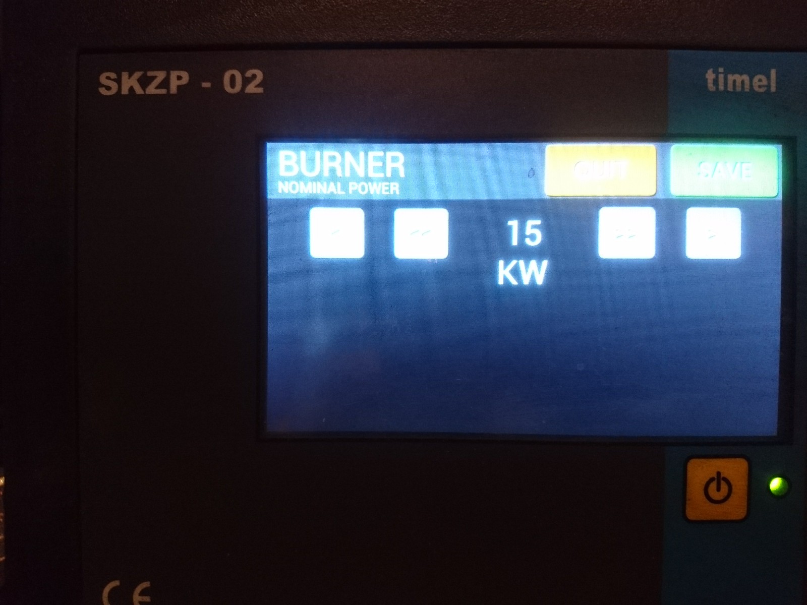

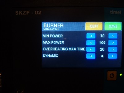

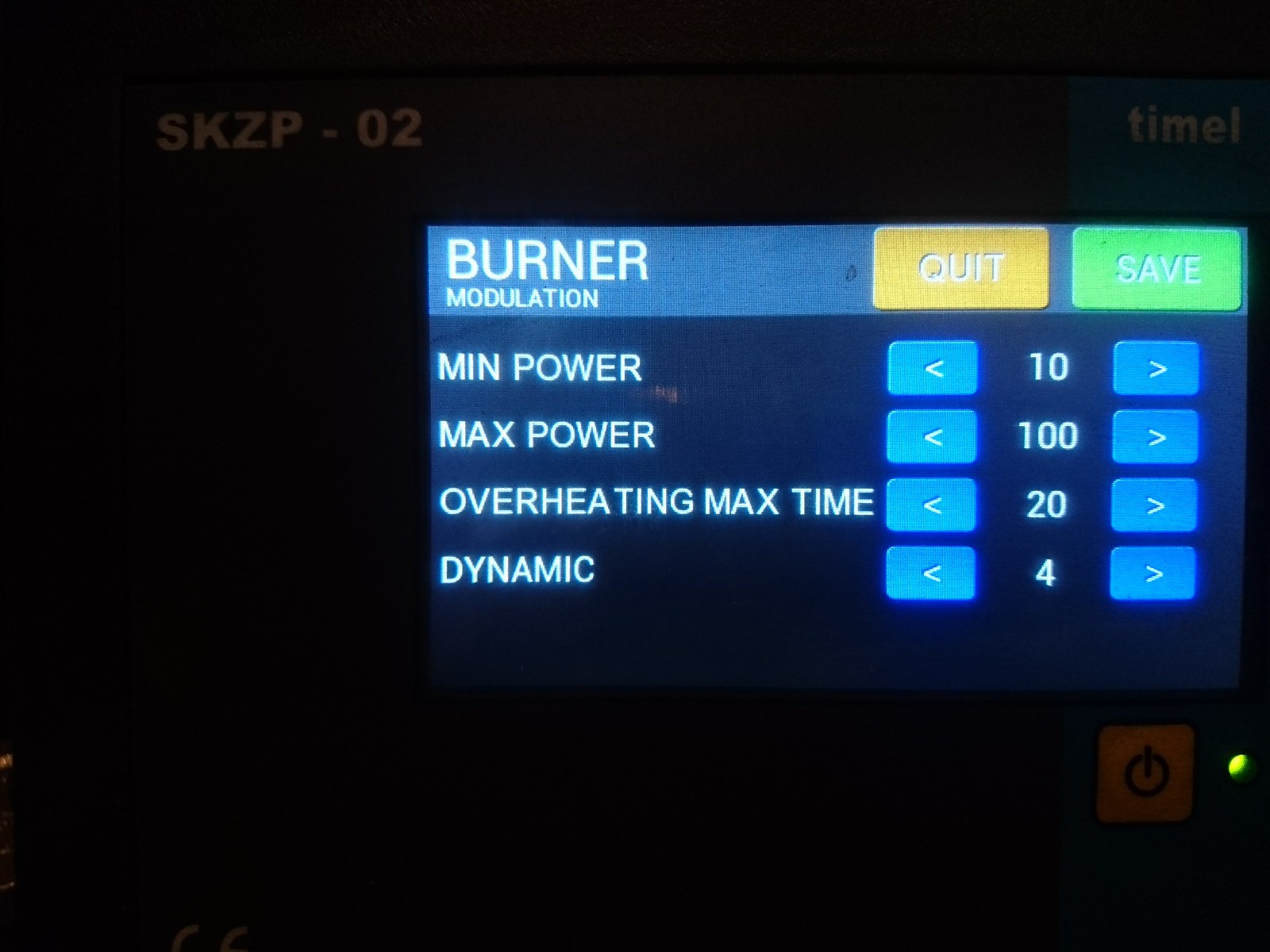

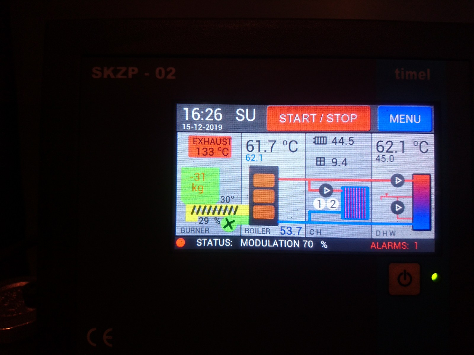

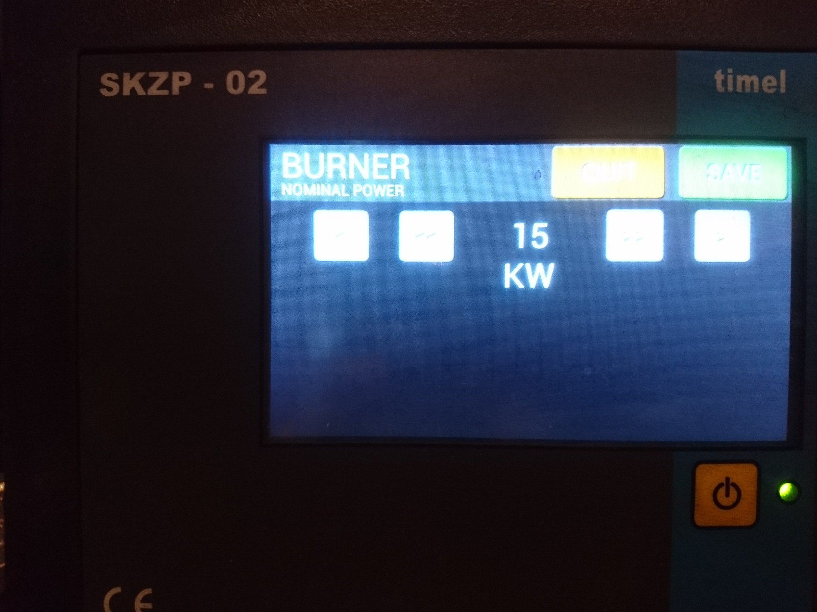

Пепелта я вземам без пари за това трябва да намеря начин да я изгоря :-D иначе цената и е 200лв тон.Разстоянието между горелката и стената на котела е около 2 см и шлаката не може да падне,трябва нещо да я избута назад затова мисля за това автомачично почистване.Дали си струва гимнастиката със слагането незнам, мотора го имам ще ми струва няколло часа работа да го измисля и монтирам.Мощноста на горелката е ограничена на 15kw и котела не влиза в стендбай работи постоянно между 50 -90%.По късно ще постна снимки с настройките

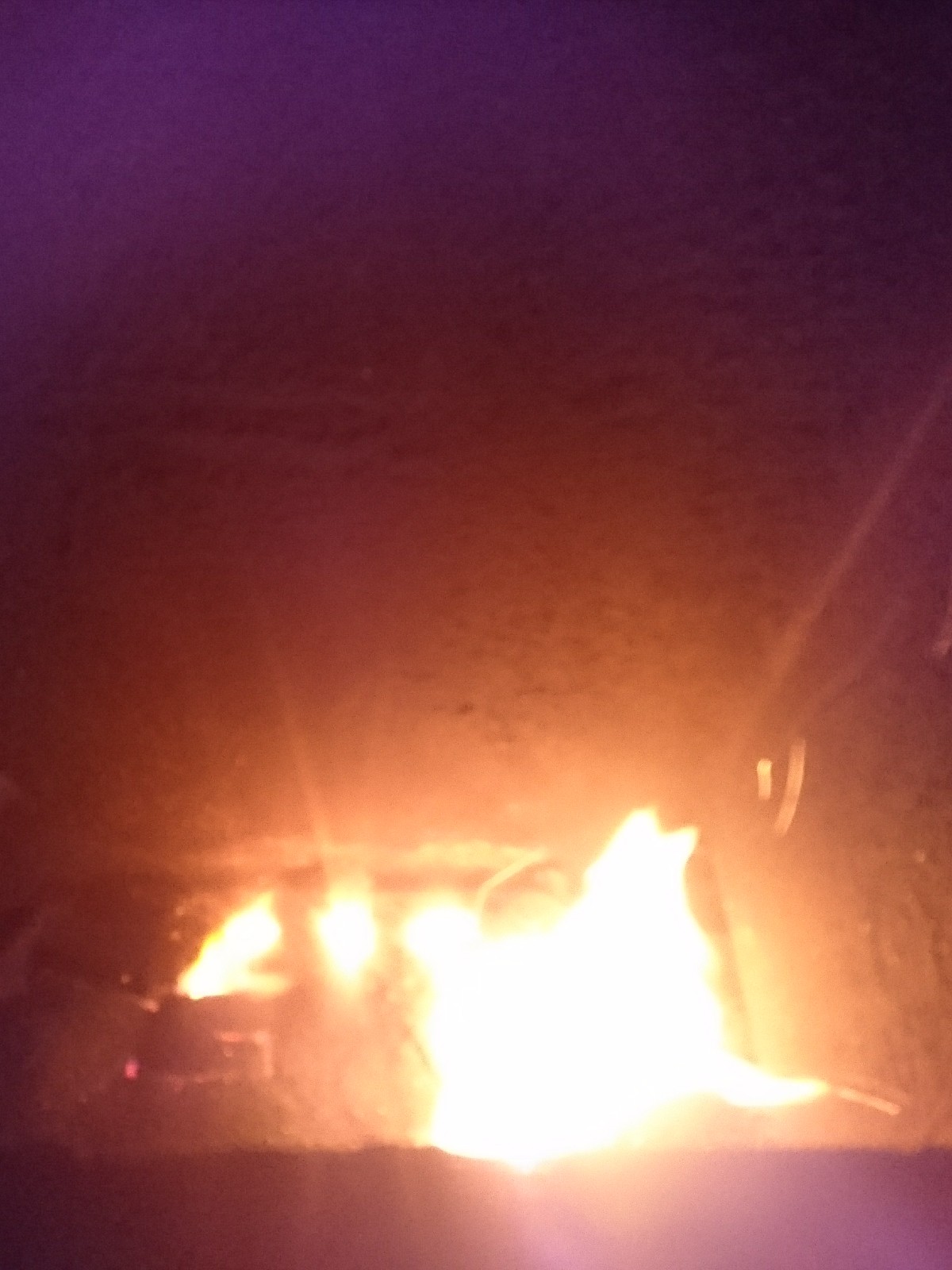

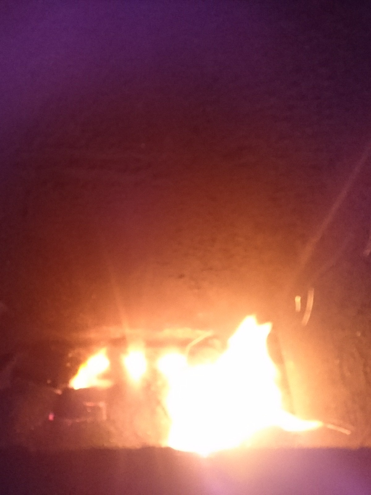

Може и някоя снимка на горелката.

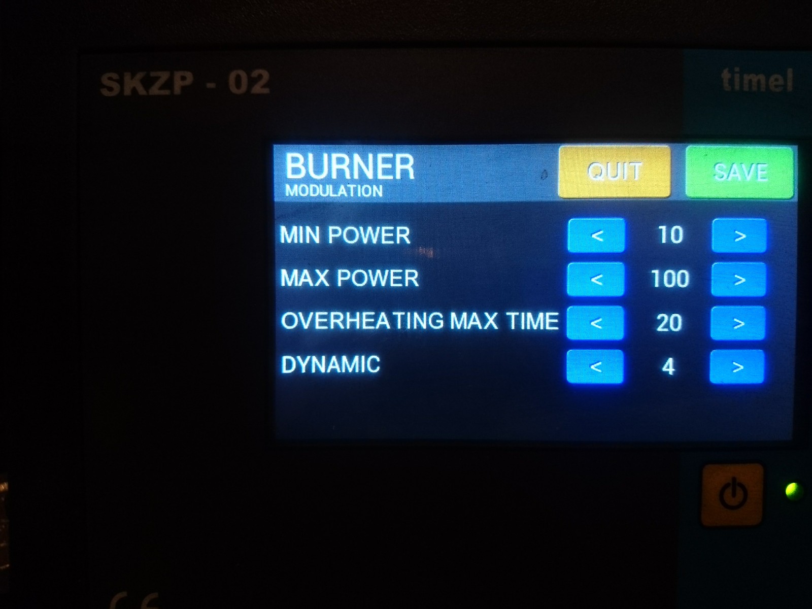

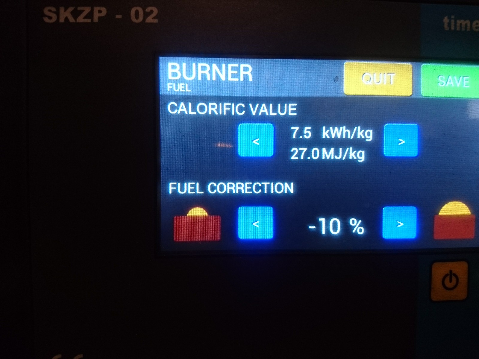

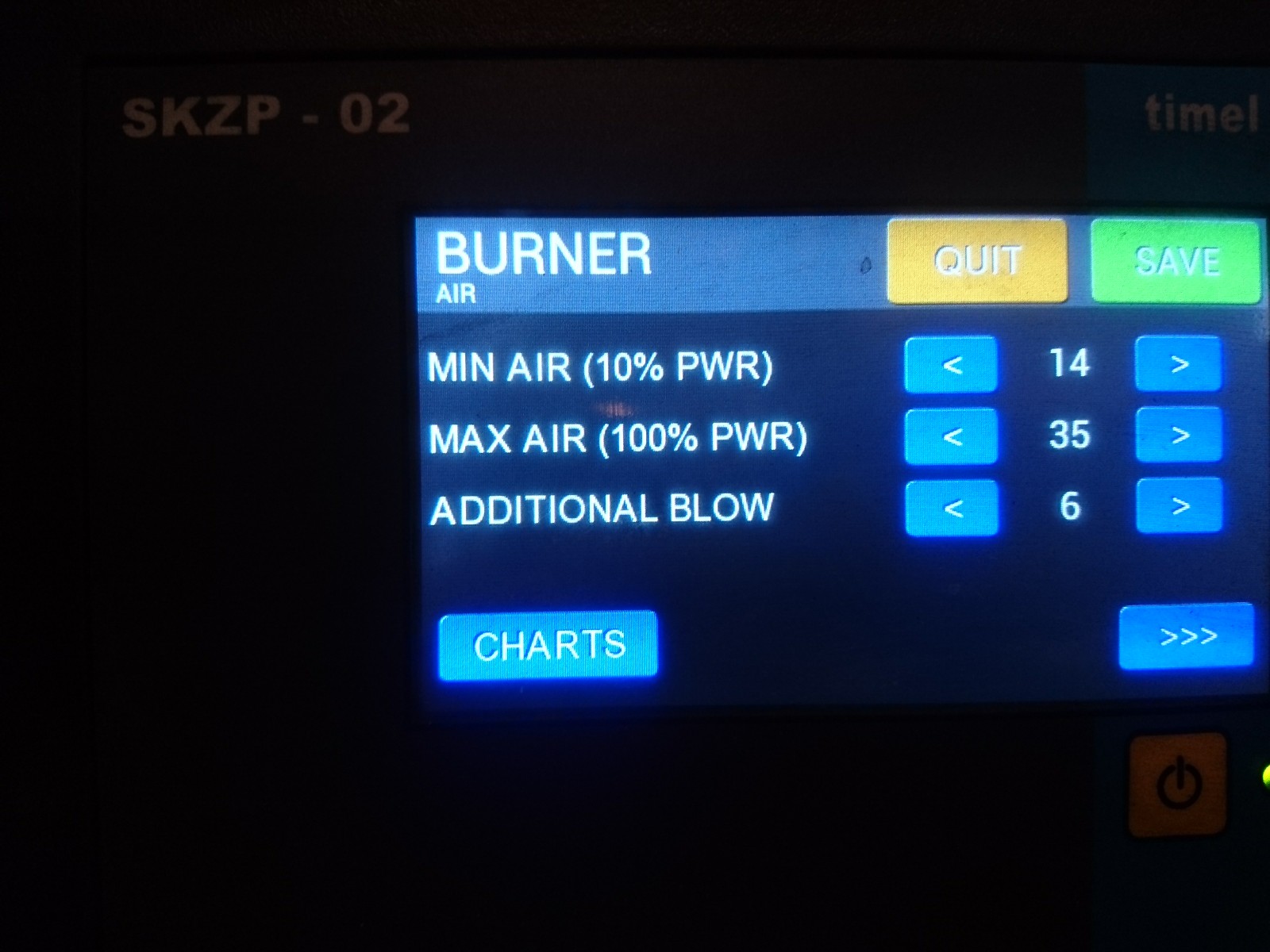

blackrapter - напреднал
съб дек 14, 2019 3:23 pmВалтер Желязков написа:
съб дек 14, 2019 10:53 amblackrapter написа:

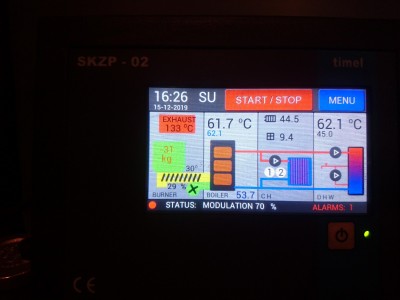

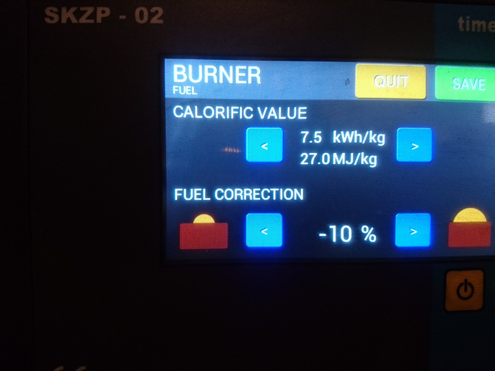

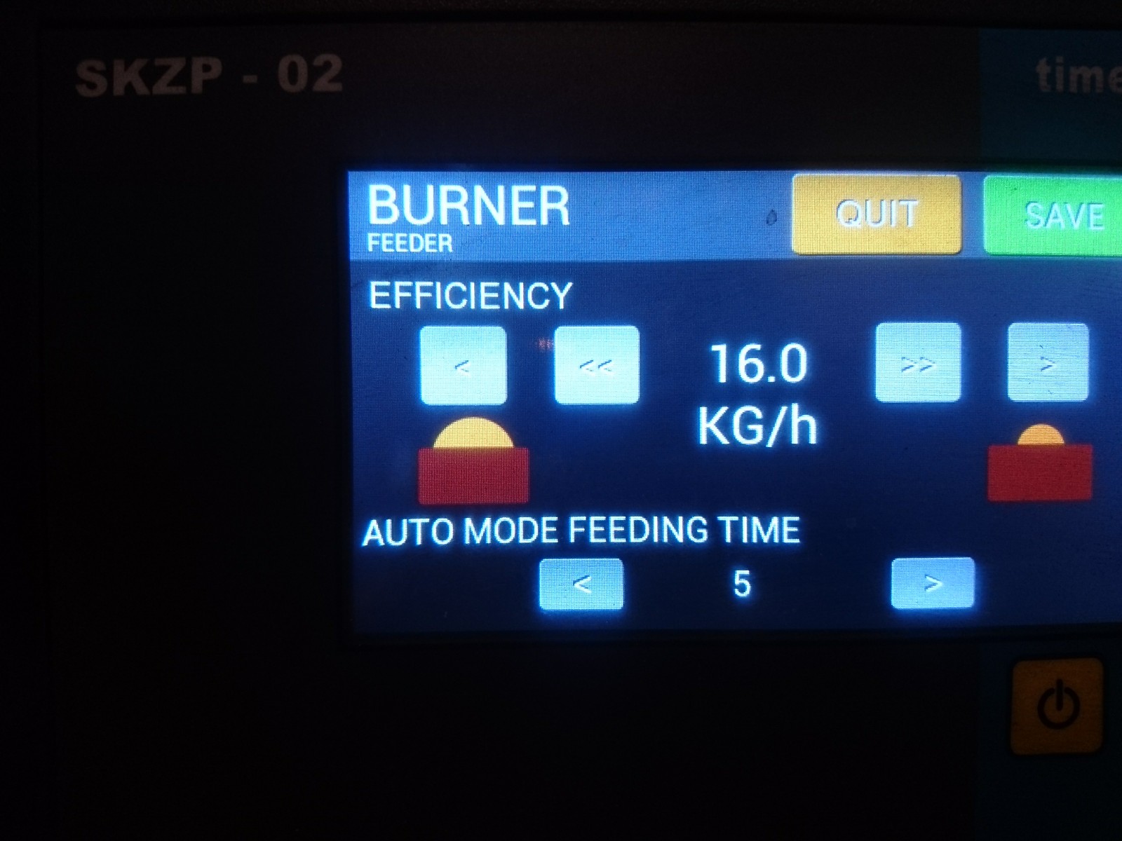

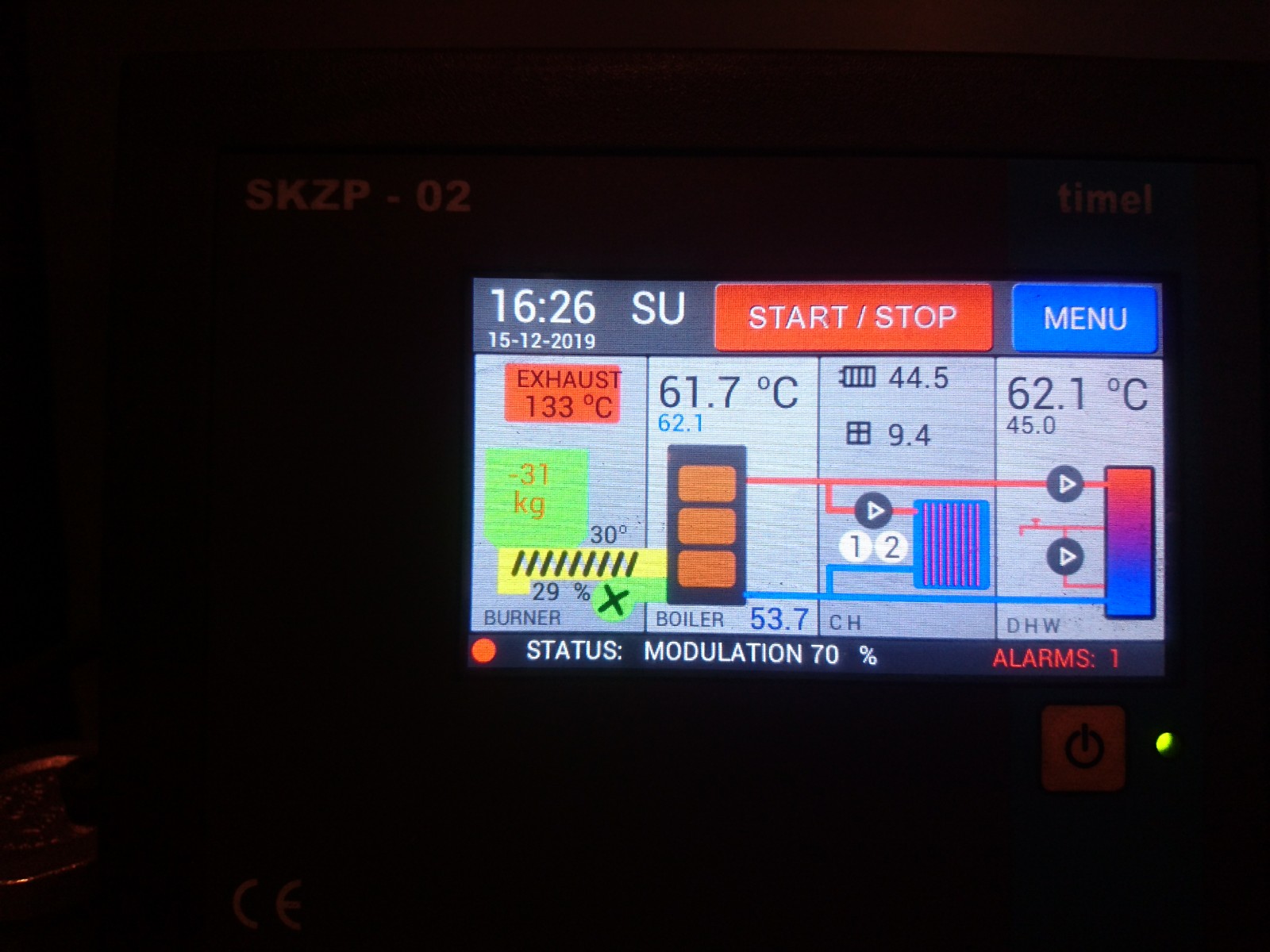

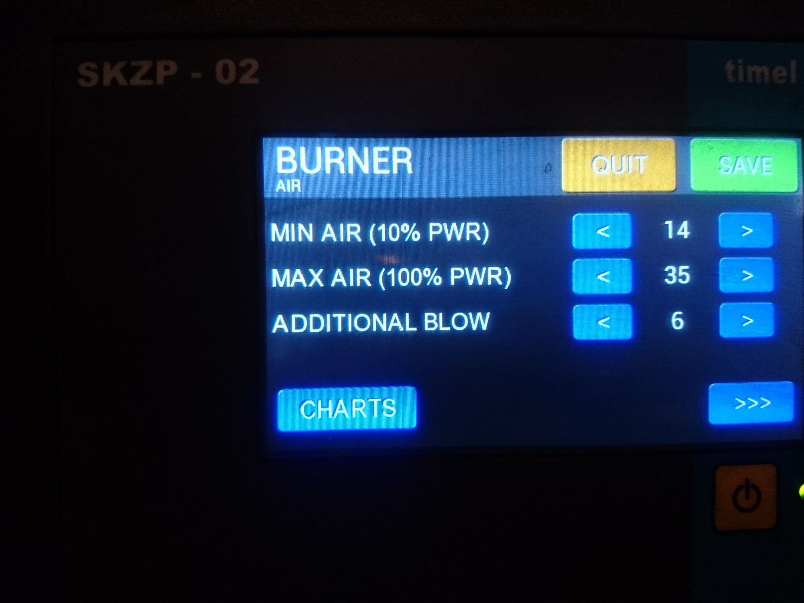

Засега при тия настройки постигнах най добро изгаряне
