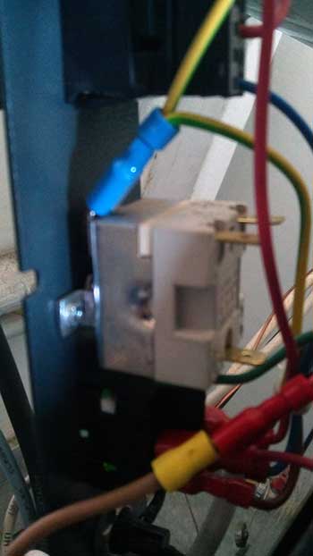

Ето така изглежда.
Да, има мъничко копченце отпред, но го натисках и нищо.

.Сега погледнах схемата от зеленото копче фазата минава последователно през предпазител и авариен термостат .Сигурно този авариен е китайски , смени го с български или чешки или италиански там марките Хоневил и Емети .Не е грешно ако се сложи външен термостат Б2000 .

Да точно така, благодаря. Термостатът прекъсва фазата на куплунга за горелката, идваща от захранването за котела. Затова успях да го хвана отн. лесно. Но как работи такъв термостат? Не виждам да излиза от него кабел за датчик - само тоци. Как отчита изобщо котела е прегрял? Също, ако работи, копченцето отпред трябва ли да е пружинещо? При мене го натискам и си влиза свободно, съвсем хлабаво.

По принцип добрите аварийни термостати имат мини медна тръбичка около 1,5 мм която е свързана с термопатрон пълни с етилов алкохол или тем подобно , сензора е поставен на место където да мери 90-95 гр .Има и без тръбичка -тоест сензора е в самото тяло , този не си спомням от кои беше .А тези където казах Хоневил ,Емети и Б2000 са регулируеми 30-90 градуса и са възвръщаеми , тоест нормални термостати , има и такива с ръчно рестартиране.Напиши авариен термостат в гугле изображения и си избери модел .

Аха, разбирам. Написах да, и излизат такива със сензор (с медни датчици) та за това се чудех какъв е този без. Този явно е капсулован. Трябва да намеря такъв дето да пасне на старото място. Егати Марко Тотевщина, точно вчера да се случи, като събирах котелното.
ПП. Греша. Има кабел -дето заминава навътре в котела. Може би нещо друго се е случило, като слагах новите датчици. Ще проверя.

Виж твоя авариен дали е имал тръбичка с термопатрон , може да се скъсал нещо .Отстрани в дясно на котела има капаче с гилза където са поставят термопатрони и датчици ,виж там колко патрона има , и дали единия не е бил за аварийния .

Откри се проблема. Да, жичка към ампула се била скъсала. А сега де. Предполагам обикновен тинол за припой не става? Дали ако го увия в самозалепваща алуминиева лента? Тъпня.
filmatoplo - майстор
То не е жица ами тръбичка 1-1,5 мм пълна с газ -ако се скъса не може да се ремонтира , сменя се целия термостат пак с тръбичката и ампулата накрая .Ако твоя е др модел което ме съмнява -само смяна .Оня ден дърпах табълцето 5-10 санта но не забелязах кое се опъва освен кабели . :lol:
