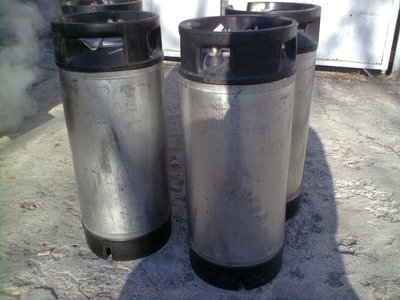

А ДС трябва да си го закупя или мога да си направя от нещо ?
Дайте предложения какво може да се използва за ДС ?
saraneron - специалист
Каквото намериш ,стъга да не прави ръжда.Колегите са си правили и по поръчка емайлирани,добро решение е канта /бутилка от концентрат/от кола с доработка за визуално наблюдение на нивото в нея.Има и ползвана тенджера под наягане
Последна промяна от saraneron на пон апр 06, 2015 5:27 am, променено общо 1 път.
mgbagera - специалист
Това "канта" и назад в темата го четох някъде ама и идея си нямам какво е :?
Съд от неръждавейка .Стои под барплота или до машините за наливно безалкохолно пълно с концентрат .Появява се от време на време в продавалник .За два панела и една стара тенджера под налягане 8-10 литра ще свъши работа, но трябва прецизно пълнене на системата!Виж това; http://olx.bg/kegove-za-koka-kola-kanti ... -i71415202
Andri01 - майстор
32лв. цилиндричен съд с 4 извода направен по поръчка и емайлиран,капака -неръждаема ламарина. Правиш си го според мястото -обем,диаметър и височина.
baeto - напреднал
Аз също щях да използвам такава канта но намерих 30 литрова бака неръждавейка от някакво лепило. Помпата ми е Halm 25/7 като я водят, че е за соларни системи, като реално денивелацията няма да е повече от 4-5 метра. Цялата система ще е в подпокривното пространство и помпата мисля да я сложа на най-ниската точка до бойлера / показано е от saraneron/. Допълнителния съд ще се намира точно под панела и така ще се спази и условието за наклона на тръбите, остава само да получа съвет за ъгъла на монтаж на СК тъй като са ми малко преоразмерени с цел да са ефективни през цялата година.
По принцип имам и една метална бутилка 18л с отвор от горе и от долу+ прозрачна тръбичка от страни за да показва и нивото ама е метална :sad:
А пластмасова туба 25л става ли :?
