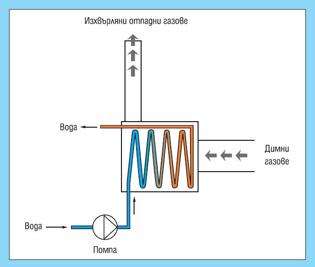

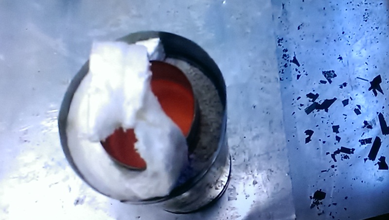

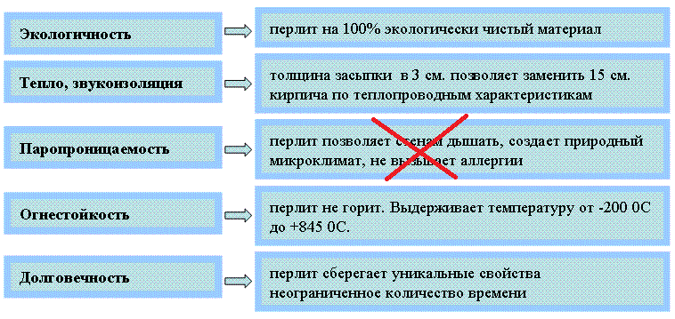

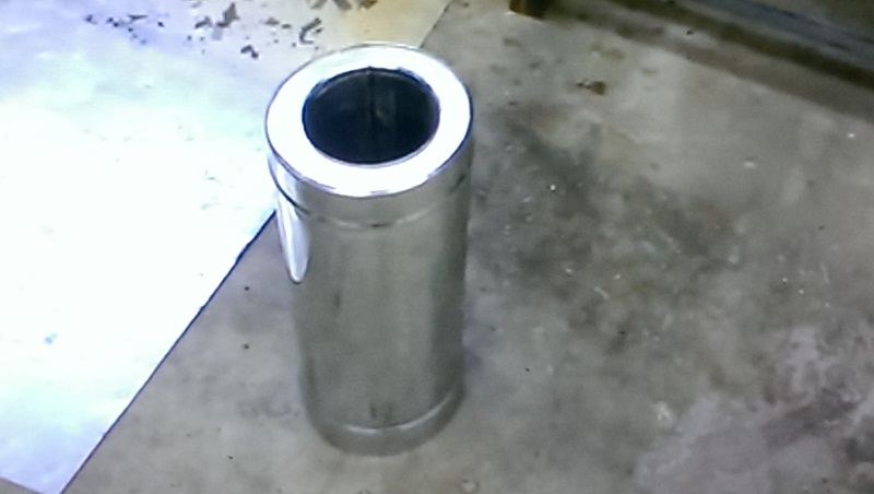

ДА СЪЖИВЯ МАЛКО ТЕМАТА .Лазар Ганев ГО Е КАЗАЛ ДОБРЕ (Един добър котел няма нужда от допълнително улавяне на топлината от комина, защото той извлича максималното и оставя само толкова, колкото е необходимо за нормален горивен процес без конденз и нагар. Ако котелът не може да усвои топлината от горенето - по-добре да се смени котела, вместо да се гони Михаля, не е ли тъй? ). В духа на форума - Направи си сам качвам няколко снимки .Съчетайте отделните елементи и ще получите модул който бихте могли да използвате както прецените. НЕ ощетявайте комина до край , и той си има своята функция.УСПЕХ. П.П.-Снимките са примерни.
rosso666 - специалист
Добре де защо вместо на комина да се слагат допълнителни серпентини с риск да се образува конденз не пробвате да сложите допълнителна серпентина в самите котли.(ако има място разбира се. )
