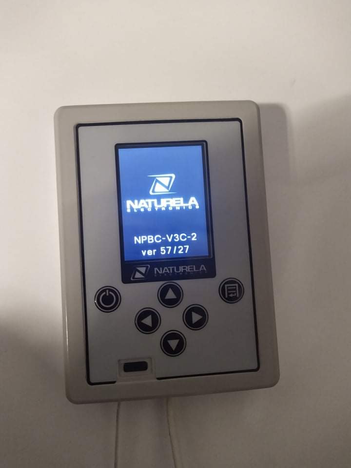

slaviyakov - специалист

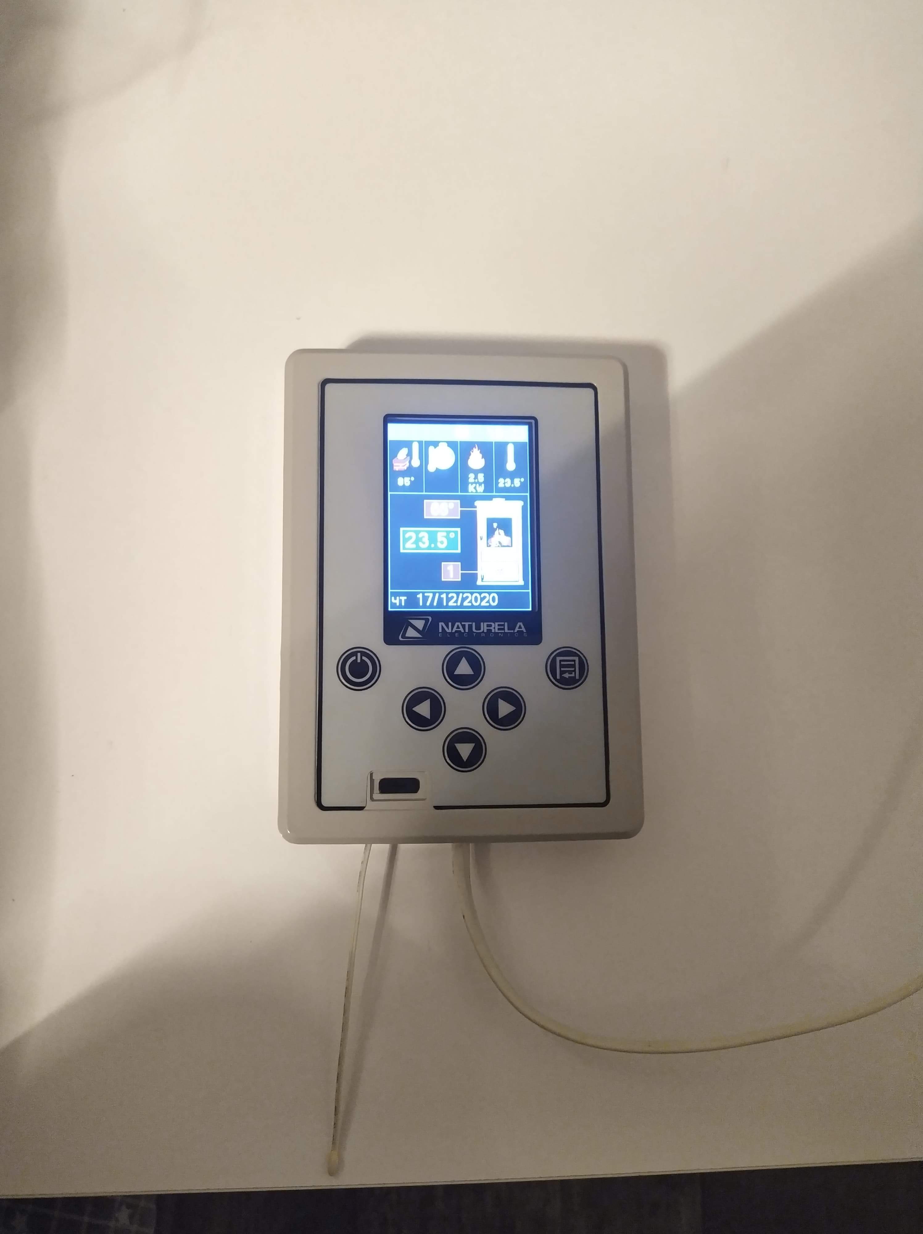

Продавам стаен термостат Натурела със софтуерна версия 57/27 . Цена 50лв. Ако някой има интерес да ми пише :-D

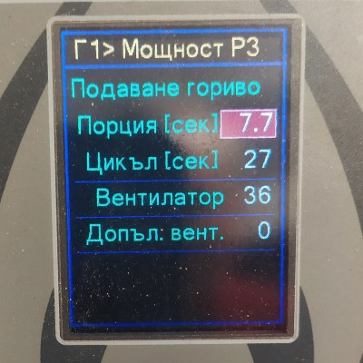

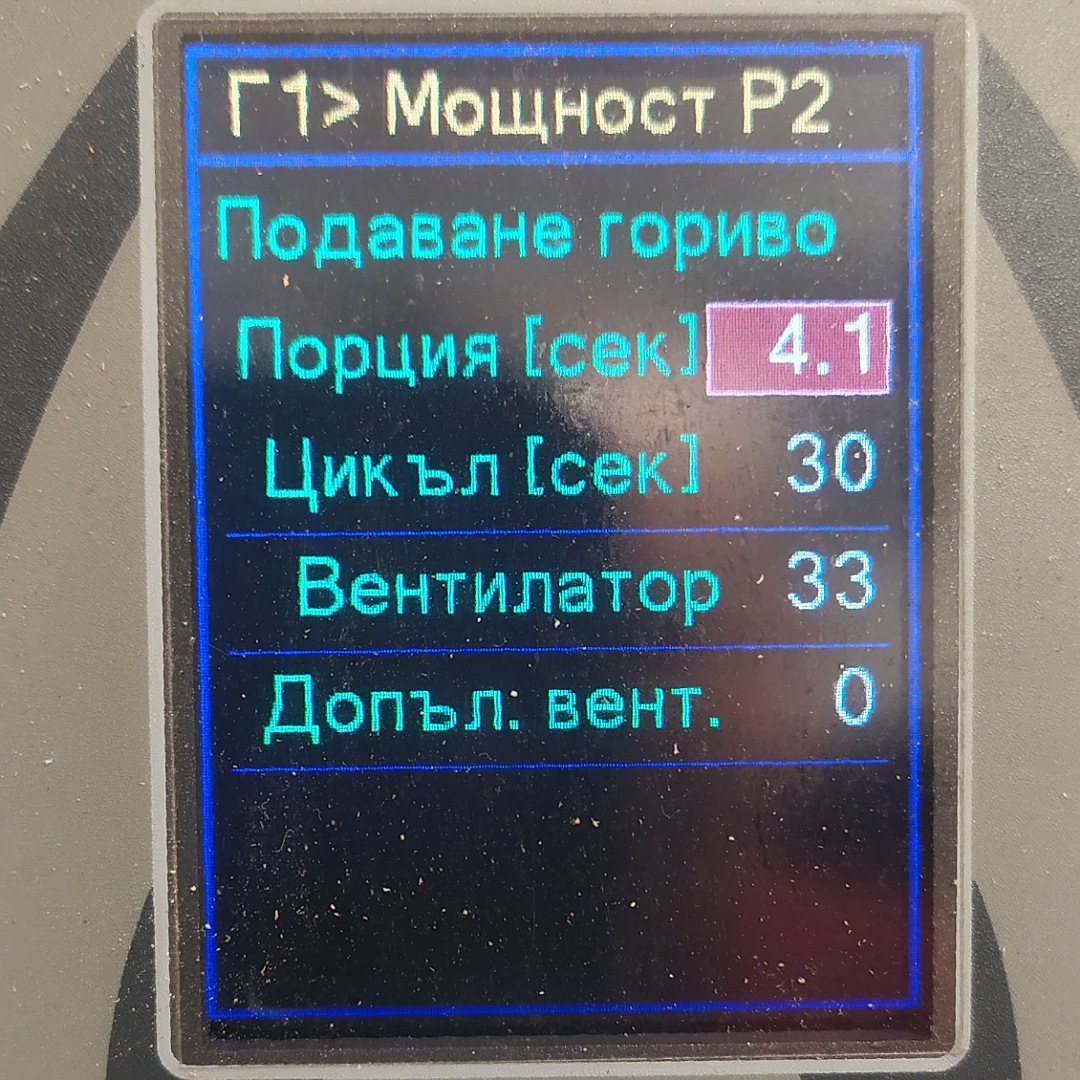

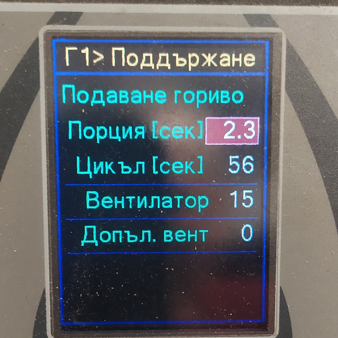

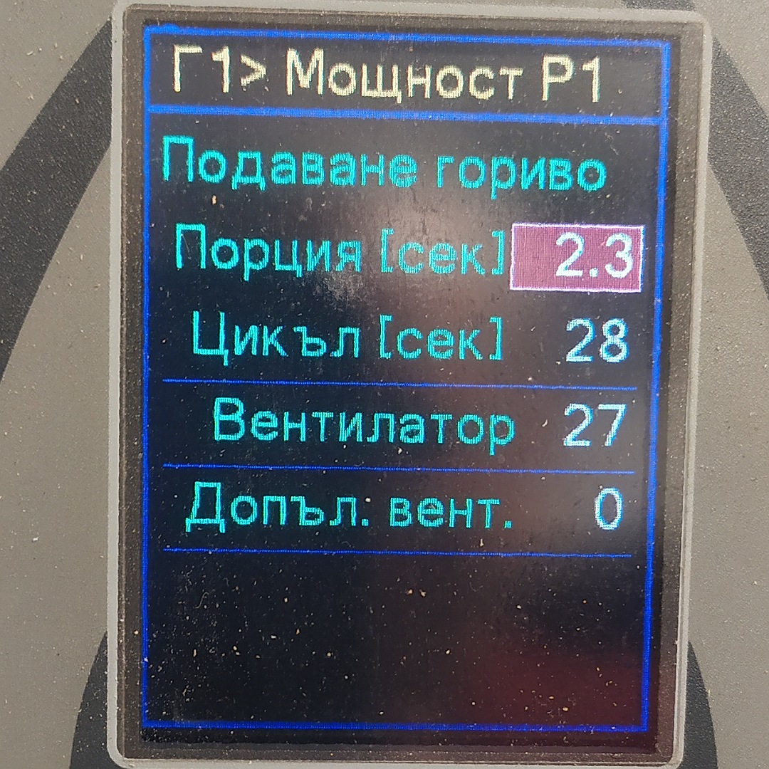

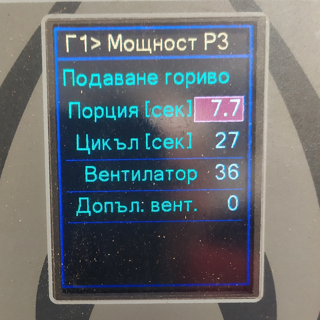

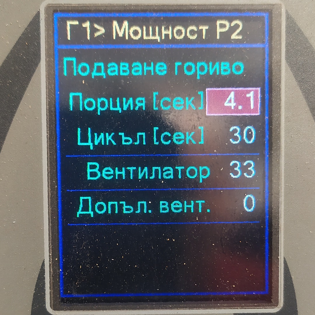

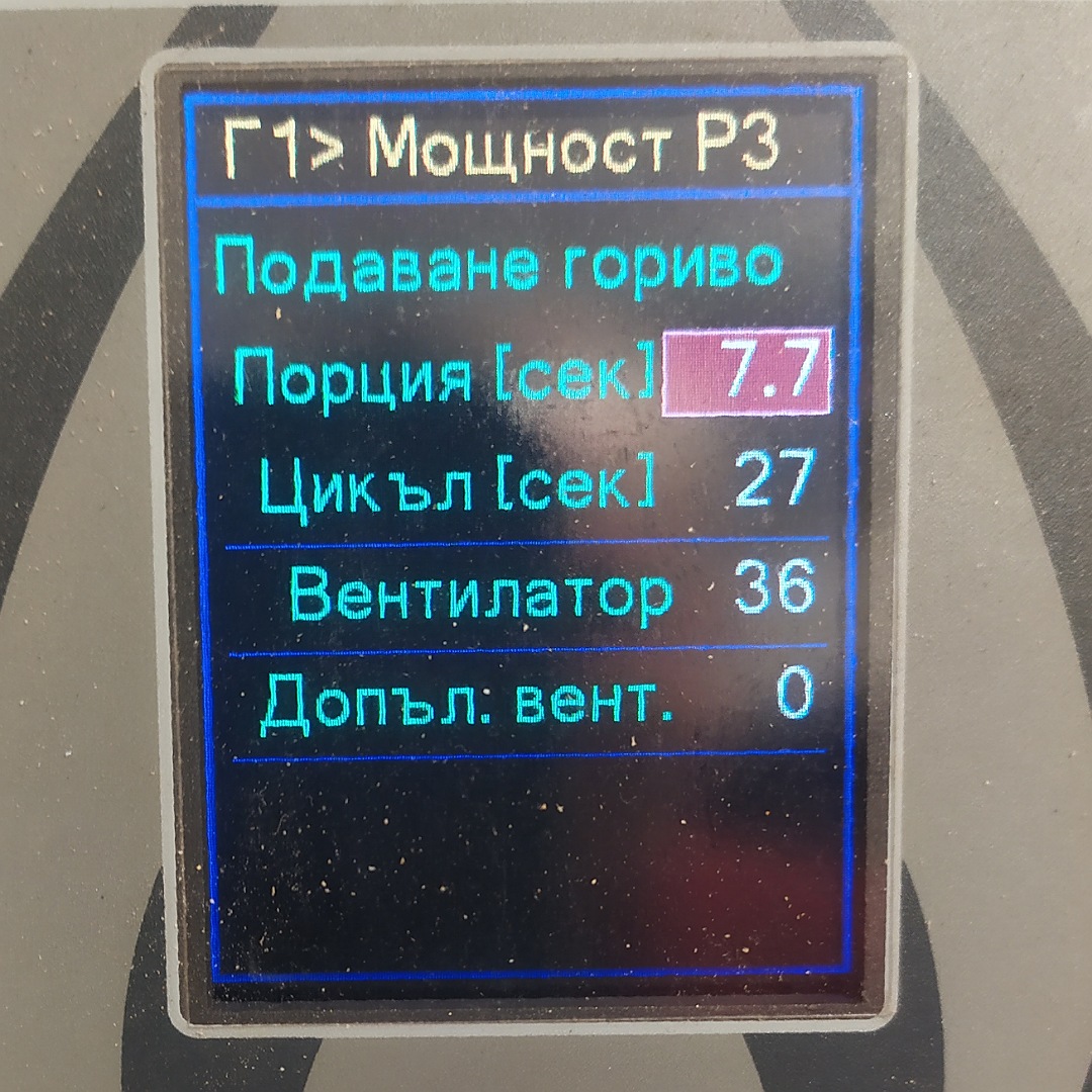

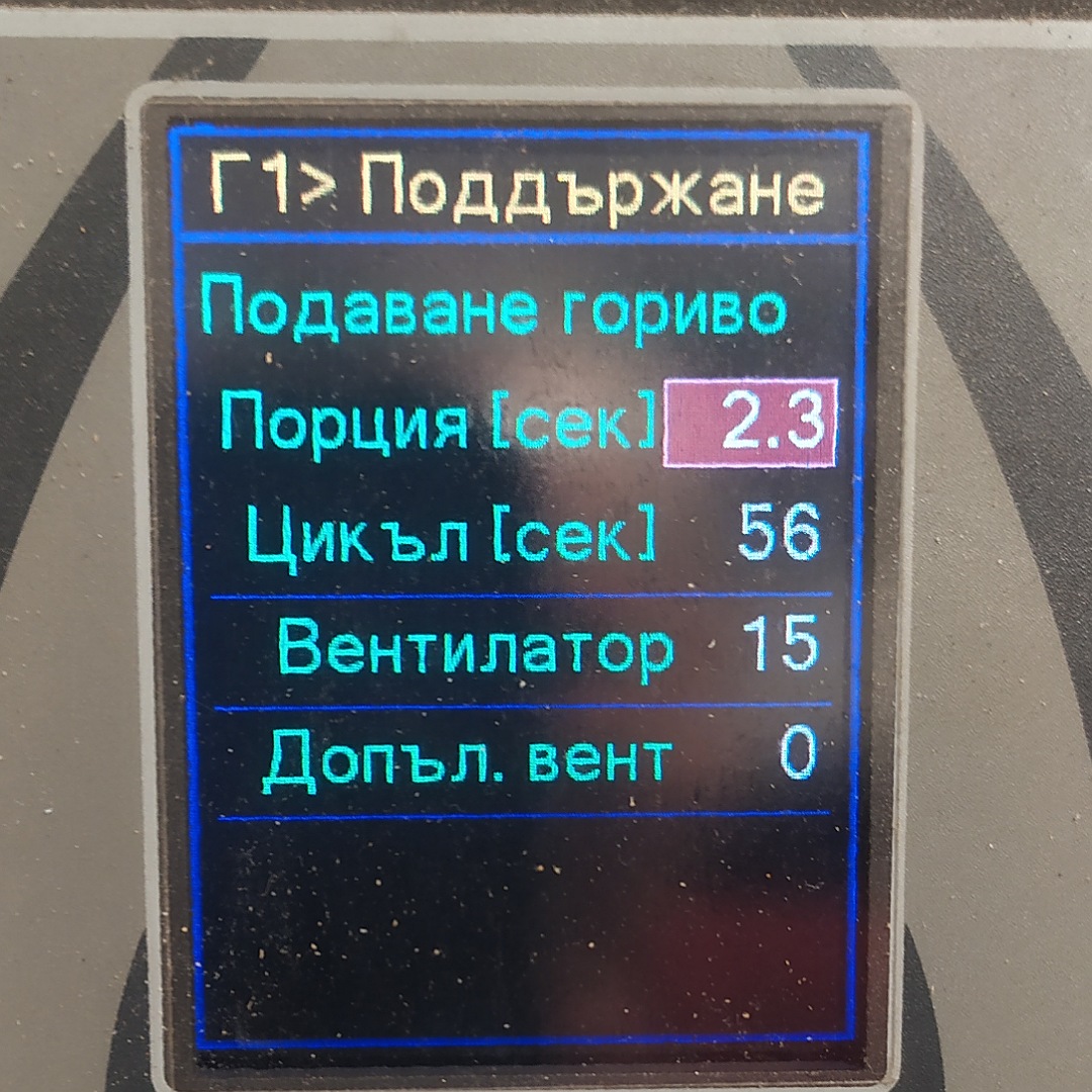

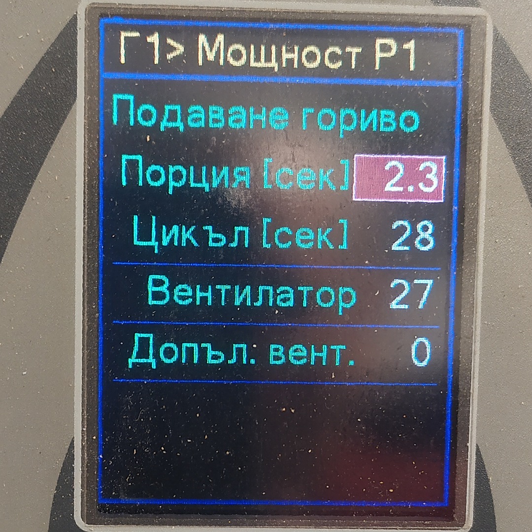

чет дек 17, 2020 2:41 pmTravel_Mate написа:
чет дек 17, 2020 2:16 pmsveto написа:
Моята съм я ограничил Р3-12kW, P2-6kW, P1-3kW, kW, поддържане-1,7kW. Но ми се струва, че съм намалил прекалено вентилатора. Не знам как точно трябва да изглежда огъня.
Много ли ще е нахално, да помоля, да публикуваш твоите стойности?
С тези настройки съм засега, но нещо не ми харесва как гори мисля да вдигна малко вентилатора.
filmatoplo - майстор
С този въздух не се ли появяваха сажди и черно стъкло.
