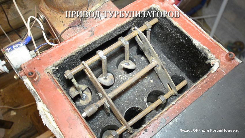

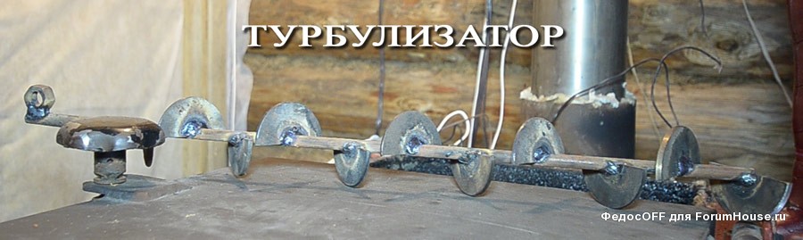

Лазар, позволи ми да не се съглася с теб. Аз модела го знам от много време и дори долните снимки съм ги качвал тук във форума. Така, че едва ли има какво ново аз да науча от инжинерите на грейко...даже се замислих ако следят форума дали те не са изкопирали нещо. Показаният от мен вариант има предимството освен да почиства димогарните тръби да турболизира потока на димогазовете.
Конструкцията на Грейко е супер крехка, слаба и от некачествени метали. Ако си мислят, че две поцинковани шпилки М 8 за по 1,2 лв метъра ще изкарат почти 600 лв много се лъжат. Отказите и рекламациите ще завалят към тях и към монтажници и дистрибутори още този отоплителен сезон. Гарантирам температурни и механични деформации, защото съм правил почистваща система от ф 16 и ф22 и знам какви натоварваня има особено ако не се почиства редовно с ръчката.
За 575 лв всичко на Грейко трябваше да е от 316L стомана.

Шопе, нали и друг път съм ти казал, че е вредно да се учиш от руснаци в производството на котли - бита карта са, не са лидери. Тази смешна конструкция, която си показал е замислена да стърже катран, а не да сваля пепел от димогарните тръби. Само че като гледам стъпката на витката е по-голяма от вертикалния ход на тази измишльотина и реално не може да стане цялостно почистване. Може от снимката да се заблуждавам за размерите стъпката и хода, но тоз кютюк няма място в един пелетен котел, там катран няма. В пелетния котел има финна пепел, която се смъква с обикновена мека четка, затова там се ползват стоманени пружини за турболатори и за почистване, тъй като имат малка стъпка, гъвкави са и нямат ядро по средата, което да задържа пепел и да възпрепятства хода на димните газове. Тези пружини обаче са скъпи и те вдигат цената на механизма, не шпилките, както се заблуждаваш. Естествено, че устройството е изпитвано преди да бъде пуснато в продажба и естествено, че има гаранция и фирмата стои зад производството си. Пък това от твоята снимка е единична бройка гаражно производство и е снимано преди още да е монтирано и изпитано, нямаме информация как работи. Ама то в този наслоен с налепи котел, може ф22 да се окаже малък диаметър :wink:
