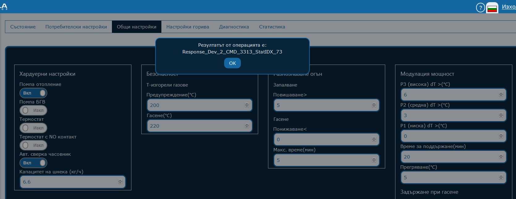

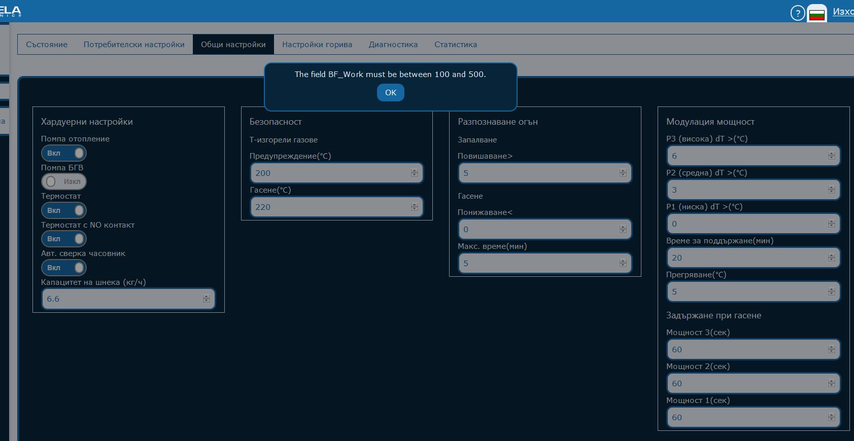

Проблем с WiFi модула.Работи си пали гаси променям температурата таимерите ,но в Общи настроики ми дава грешка. Вчера изписваше че BF и DHW не са в стойностите които контролера поддържа. DHW го оправих беше за помпа БГВ 15градуса ,минимума беше 30 промених го и изчезна.Нямам такава помпа не знам защо го засича.Но BF е нещо на шнека в проценти (100-500) и няма от къде да се промени.Може би ще може да се промени от NPBS monitoring ,но и да може ще се наруши ли работата на горелката.От Натурела казаха че в най-кратки срокове ще отстранят проблема. Дали има някои запознат със ситуацията?
grants - специалист
Най-добре се свържи с техниците от Натурела, все пак продукта е техен и е доста нов на пазара. Аз поне само в тази тема съм чел да се коментира и сте 2ма човека :) Хората са много отзивчиви и със сигурност ще те упътят в правилната посока :)

Колега, 007,
Доста ниска стойност имаш на капацитет на шнека. Възможно ли за това да ти дава грешки? Мерил ли си ги? Ако е така, доста рехави пелети ползваш. Тези, които купих за мен дават 8,360 кг/час.

Когато беше изключила термичната защита идваха да я гледат и тогава го намалиха незнам защо даже аз го вдигнах малко но мога да го върна на фабричното обаче не помня колко беше.Мисля че го намалиха за да и намалят мощността защото като го намалиха и и падна мощноста на дисплея и после като го вдигнах и тя се повиши.Пелетите не ми изглеждат рехави но незнам трябва да гори за да разбера.
martolk - специалист
Колега, изумен съм, колко глупави хора инсталират пелетни съоръжения... Настройката за капацитет на шнека има за цел калибриране на точността при показване на текущата мощност на камината и разхода на пелети. Тя не намалява и не увеличава реалната мощност на камината. Засечи чрез ръчно подаване на пелети какво количество ти дава за единица време. След това я пресметни за час и въведи стойността. Така ще ти показва реален разход на пелети и мощност.

Аз за това исках сам да си я глася ама като направи проблема и доидоха и я бутаха. Сега само искам да и върна фабричните настроики но незнам как.

Готово оправиха го. Добри са хората.
