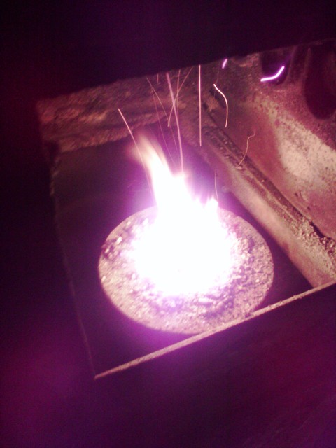

Вентилаторът е 34 вата пламъкът наистина е висок ако не е железарията в котела сигурно ще стига горният капак и затова искам да намаля мощноста ако намаля само вентилатора котела започва да почернява и да трупа много пепел.Затова съм понадул вентилатора защото сега е ок но маи не може силен вентилатор и по къс пламък затова се чудех ако намаля подаването и вентилатора.И наи важното не гори само отгоре а е около 1 сантиметър надолу може и малко повече.

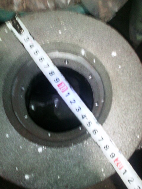

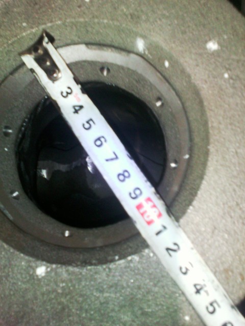

6osi6
- Мнения: 1416
съб дек 29, 2018 4:15 pmmaistora1965 написа: дават я че трябва да е 10 киловатаПремери диаметъра на решетката на горелката. Ако е не е 210 милиметра, а 300, значи са ти продали по-голямата 30-50 кВ.
fbr
- Мнения: 3678
Не влиза ли горелката през предната врата на тоя БОШ. Всъщност колко киловатов е котела. Така, както си го монтирал, горелката не е ли много ниско в котела. На въглища пробвал ли си. Хареса как работи. Само, ми се струва много силен вятър си му дал. Такива пръски от искри не трябва да има според мен. Иначе в котела става мазало, а и кюнците се пълнят за норматив.

maistora1965
- Мнения: 627
На кутия е водната риза почва от нивото на ретортата махнал съм дъното на Боша ето
IMG_20181118_161354.jpg (61.97 KиБ) Видяна 2011 пъти на решетката има три реда отвори ондоле отгоре са прорязани а по средата са отвори явно е предвидена за повече въздух заради въглища.Не съм пробвал на въглища защото имам 4 тона буклучиви слънчогледови пелети но като гледам как гори прахоляка сигурно с въглища ще работи още по добре.
