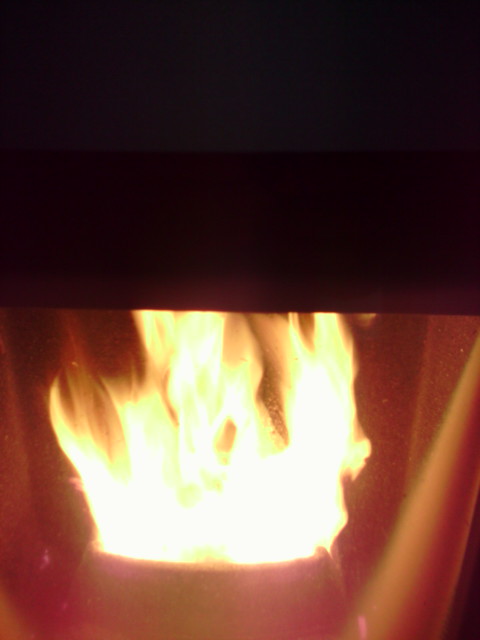

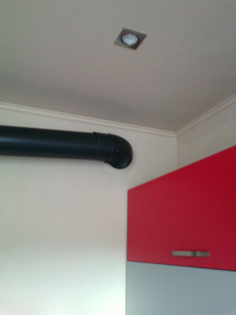

вижда се само един кюнец и една розетка. аз съм изкъртил преградата вътре между двата комина.
bmahob написа:
Ама ти нямаш грам черно, поне аз така виждам щото се отразява от светлината :shock: :? мамк* му що само на мене ми челни по този начин стъклото :x
И мойта камина става много черно стъклото.Става черно от двете страни,а по-средата чисто прилича на буквата V.

Абе разбрах че на всички ви е на V :-D само аз съм карък както винаги :drinkers:
Колега демек ти си бутнал преградата вътре хмммм аз ще права двуцевка :-D с Т образно разклонение и ще включа в двата че ме човърка/ако жената не ме изгони от вкъщи вече/
kaptagona - специалист
вътре да защото и двата комина са мои. и като правих ремонт ибих точно в средата между двата.после измазах цялата стена и готово.
. такъв ли трябва да е пламъка.

двуцевка щти стане грозно. един комшия направи така ама е грозно.
bmahob - майстор
Пламъка изглежда добре,ама аз съм след скорошен ремонт не мога нищо да къртя :-D официално +ТОВА съм домузет :mrgreen: :mrgreen:

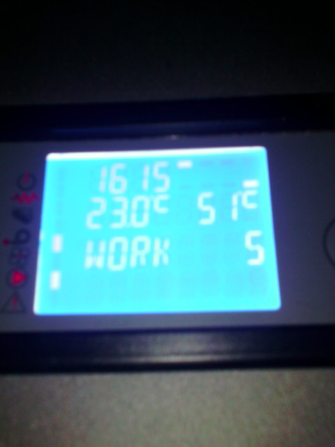

Моля малко помощ:
Наскоро започнахме отопление с Алфа Плам Commo 21. Обща квадратура 60 кв. с 70 глидера/35 см. и една лира.
Иначе държи топло. С термоглави са радиаторите.
Камината вдига 1 (Ако е задед 65 градуса на водата стои на 64 - без да мърда) градус преди зададените параметри и не влиза в модулация.
Къщата е тухла, с добра дограма, не е санирана. Има прикачен бойлер към системата за загряване със серпентина.
Аз си мисля че е заради коридора, защото там не се отоплява, а външната врата е точно там. Точно до нея пък има друга врата към 2-ри етаж, който е неотопляем и отворен покрив (демек - като тръгнеш да се качваш по-нагоре от втория етаж след една площадка нагоре и си направо на тавана.).
Когато камината се изключи (защото аз и приятелката сме на работа почти цял ден) - градусите на водата почти мигновенно започват да спадат.
Някакви идеи - повече изолация ли трябва, да оставим да гори по-продължително да се отопли и коридора ли?
Ще съм ви много благодаря. Моля пишете ми на лично ако се наложи. Не знам доколко ще мога да следя темата.
