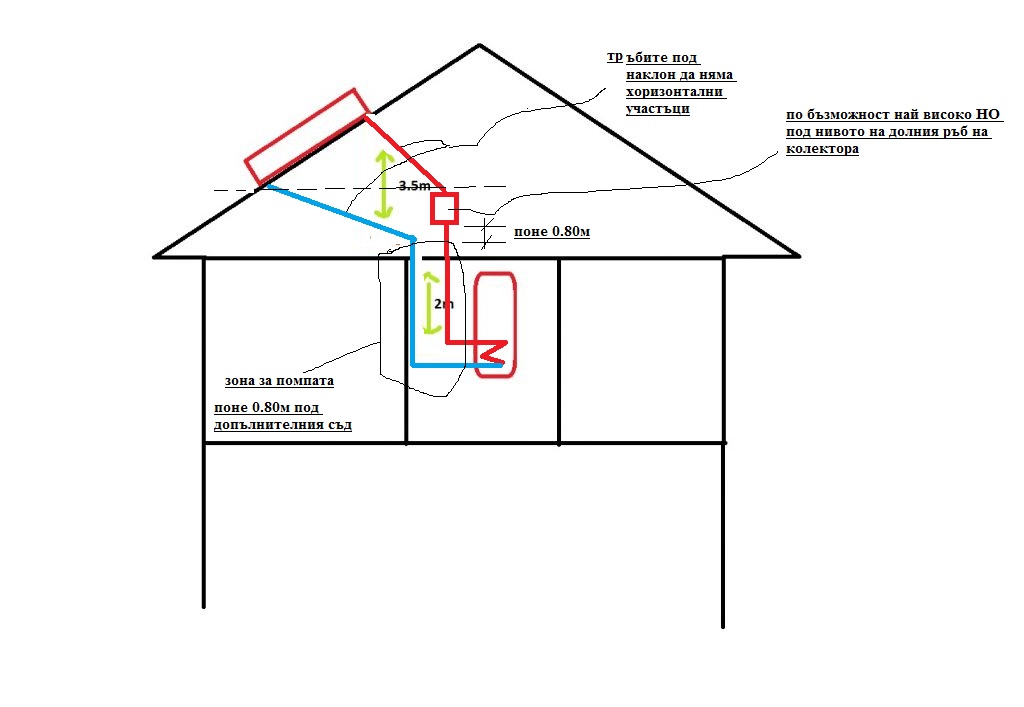

mgbagera написа:Във вторник или сряда мисля да поръчам панелите и помпата.Не е необходимо!Трябва да има обаче необходимия НАПОР за да може да превърта водата от нивото на допълнителният съд до горния ръб на панелите и ако това по денивелация ,плюс хидравлични загуби е понече от 3,5-4 метра трябва да се купи помпа за по-висок напор.

Ами общо взето ето това ми е инсталацията. Сега мерих разстоянието от бойлера до покрива и излиза че ще е около 5-6м височина. Целия път на тръбите ще е с около 2м повече.

По принцип от покрива до пода на тавана са 3м но съм сложил и 0,5м за стойката на колектора.
При тази груба скица къде горе долу трябва да ми е помпата и къде съда за ДБ ?

Херметически затворена систем!Ако ДС Е НА ТАВАНА АНТИФРИЗ.Ако ДС е в помещението може вода ,но ще имаш проблем с помпата поради голямата денивелация 3,5м +таван + разстояние до ДС + хидравлични загуби по тръбите!Трябва помпа с по висок напор ,повече от 4,5 -5 метра.Меренето става от горното ниво на водата в ДС до горния ръб на панела при спряла помпа.

Ако тавана ти е топъл,няма нужда от пропилен-гликол. Течноста през зимата няма да замръзне. помпата се монтира след серпентината на бойлера,т.е. преди входа към СК. Сложи я в каратавана ,под долното ниво на ДС ,така разликата по ниво,която ще трябва преодолее до СК ще е минимална. При мене помпата е на около 100мм. под работното ниво,а при неработеща помпа-400мм.

Виж рисунката ,там пише ЗОНА за монтаж намери си място удобно за теб ,няма значение къде и колко е високо разположена но трябва да е поне 80 санти по денивелация под ДС може и по-малко но тръбите трябва да са дебели и има риск от кавитация!Колкото и добре да е изолиран /освен ако не е 30-40 санти изолация и на съда и на тръбите и в дуплата на плочата ако е плоча тавана/ ако има голям студ няколко поредни дни вероятноста да замръзне на тавана и в прохода за тръбата на плочата е голяма !Риска е основно за студената тръба топлата може малко да се згрява от бойлера ако работи в това време на ток!Не си струва риска за 20-30лева пропилен.Ако искаш вода ,ДС го сложи в помещението близо до тавана и премести стойката на панелите максимално ниско по склона на покрива, като се осигури малък , минимум 2-3 санти на метър наклон на тръбите до колекторите.

А когато помпата е така монтирана дали няма да и е по трудно да качва ? В смисъл ще може ли да подкачва вода и има ли вариант да върти но да не може да подкачи (засмуче) ?
Понеже ще е херметически затворена система няма да има проблем с подкачването ?

П.П: Проблема не е в парите за пропилена а в това че се притеснявам ако серпентината пробие да не влезе в бойлера
Това е единствената причина поради която избягвам антифриза в системата.
