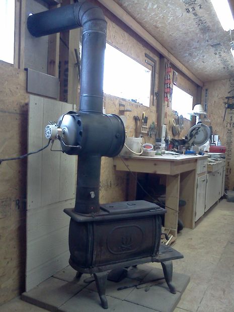

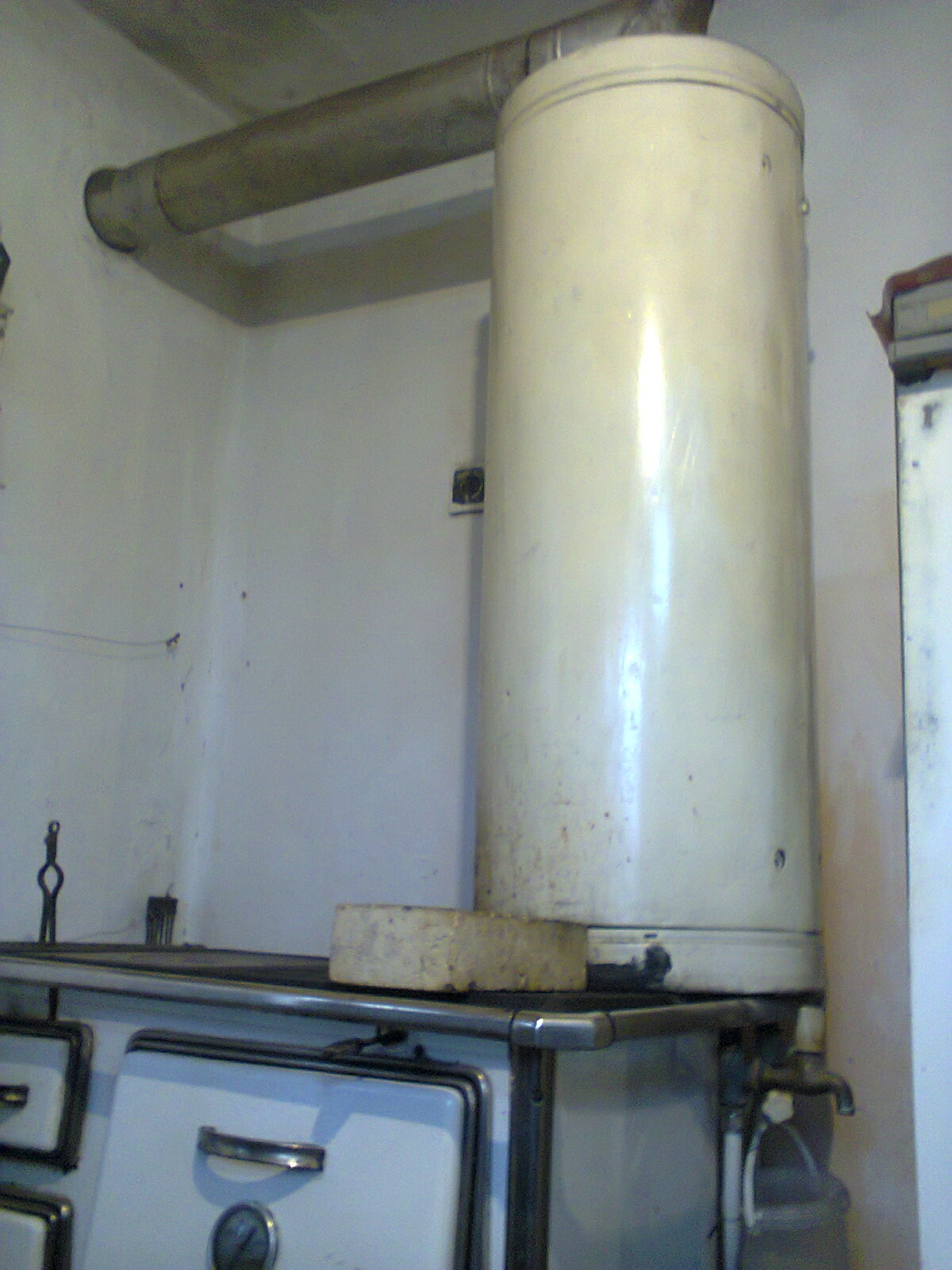

a4o_ivanov - специалист
снимка0235.jpg топла вода от комина
от нета идея
Не по темата,но може да се ползва през лятото
brad4edat - специалист
Внимавайте колко преохлаждате газовете в комина! Аз така миналата зима си направих пробно водна риза която замени кюнеца от пелетната камина до розетката, дълга към 1.2 и с вместимост от 2.5литра вода между двете тръби! Че грееше вода грееше, но се яви друг проблем! Мани ти саждите, те са нищо, взе да кондензира при запалването една черна течност, която въпреки, че бяха само няколко капчици смърдеше ужасно! Оказва се че е някаква течност с концентрация на сяра и е много отровна при вдишване! Нищожно количество от нея смърди ужасно силно! Не успях да реша проблема и махнах водната риза. Все пак за някакви си 2-3 градуса не си чини да се осмърдиш и изтровиш. :lol: Та много, ама много внимавайте да не преохладите газовете в комина. :wink:
Нещо такова май се казваше. Страшна отрова и смрад, уникална направо!
