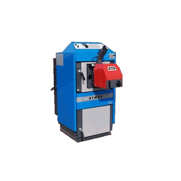

Бихте ли ми казали ,дали на пиролизен котел атмос dc32 може да се сложи горелка.
шоп - майстор
може
но....какъв е смисъла :?
filmatoplo - майстор
Горелката се монтира успешно на Атмоса -Но на долната вратичка , работи много добре и кпд е добро , съдя по изходяите газове , нормален разход и тем подобни .Не се монтира ная горната врата -защото долната камера не се ползва така за топлообменник а само за пепелник . :wink:
шоп - майстор
filmatoplo, сигурен ли си? Дай някоя снимка.
от години следя чешките форуми и всички монтират горелката горе. Продават се фабрични такива врати.
Долната камера е изцяло от шамот и там няма топлообмен.

А,ако са пусне вентилатора на димните газове не е ли по добре да е на горната вратичка.
filmatoplo написа:

шоп - майстор
ето го рая за виадрусите, атмусите и универсалните чугунени горелки
http://www.energoportal.cz/
:) Каквото съм написал за монтажа на горелка на Атмос -това е начина , правено и тествано няколко пъти , шамота се маха , клапите се махат и затварят , вентилатора се маха и отвора се затваря .В долната камера също е риза , който не вярва да тества с дрелката :wink: .Забравих да кажа че камерите се преграждат с отражателна ламарина 4-5 мм по вертикал :wink: .Не е толкова грешно и да се монтира на горната врата горелката , но тя трябва да бъде тубусна , тоест тръбна с пламък напред , такива са горелките Фероли , Ламбурджини , Бурнит , Команд и някой други .
