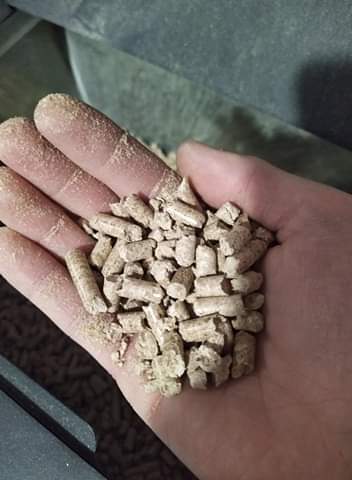

пет дек 11, 2020 7:52 pmАнтон С. написа:
В такъв случай, остава да е от разделянето на подаването. Или да са много начупени пелетите, но щеше да го забележеш. Възможно е и в чувалите да има по-малко пълнеж.
Пелетите в деиствителност са много начупени но не мислех че това оказва влияние
Колкото по ситно, толкова по плътно- по тежко.
От брашното, по пръстите ти, ползата е много малка. В пелетарника даже я няма.
slaviyakov - специалист
пет дек 11, 2020 8:04 pmТрифон П.Трифонов написа:
Ам да , пепеливички са си тия гадове! Няма да повторя от тях,прехвалена марка
пет дек 11, 2020 8:08 pmslaviyakov написа:
Ако не правят други проблеми, освен "информативни", не прибързвай!
