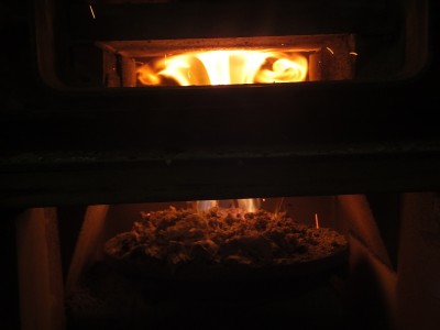

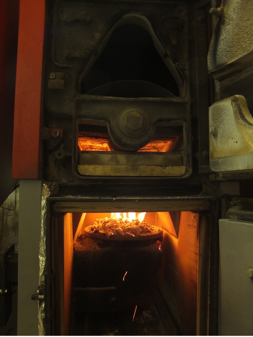

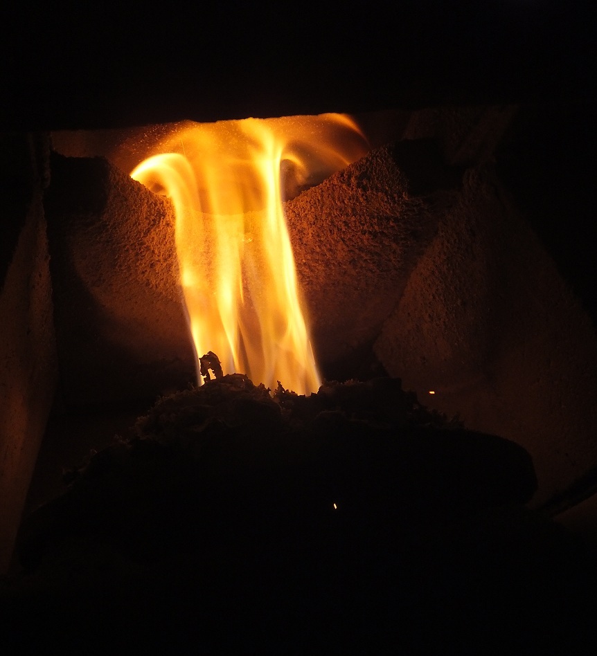

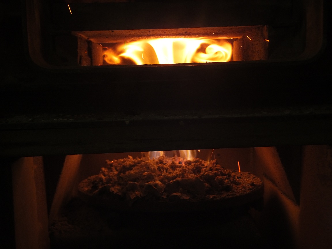

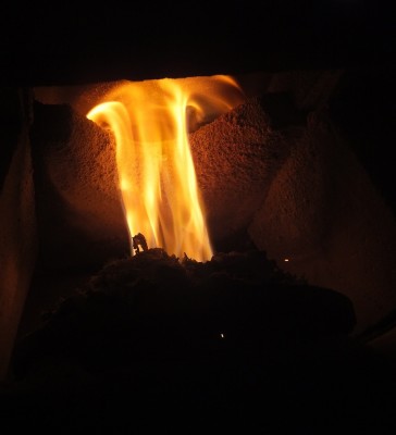

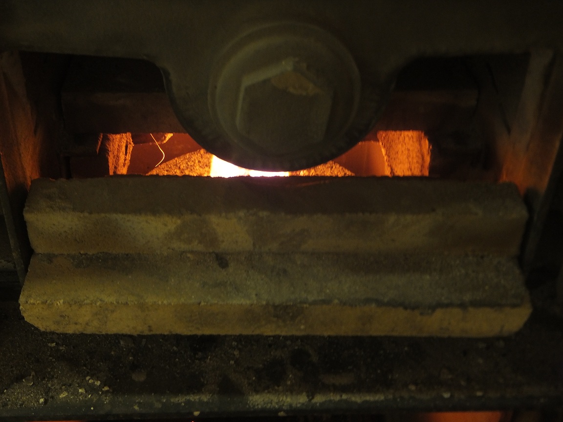

6osi6 пикчърс представя:

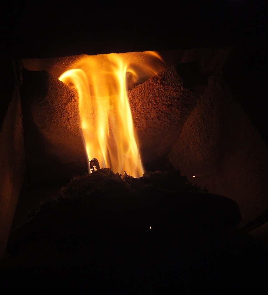

ГОЛЕМИЯТ ШМИРГЕЛ
По молба на andro440
Как са разположени шмиргелите. Отпред се слага капаче.
Изглед без капачето.
Изглед отдолу.
Последна промяна от 6osi6 на съб окт 22, 2016 9:03 pm, променено общо 1 път.

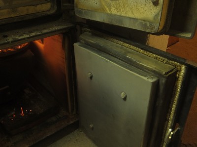

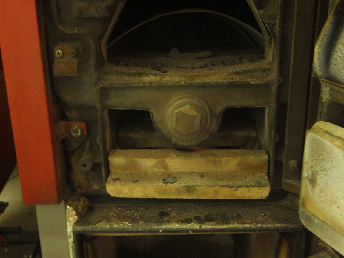

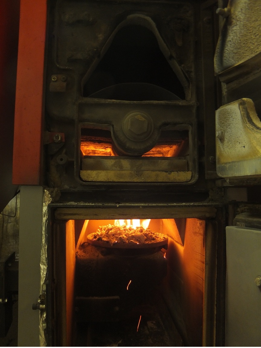

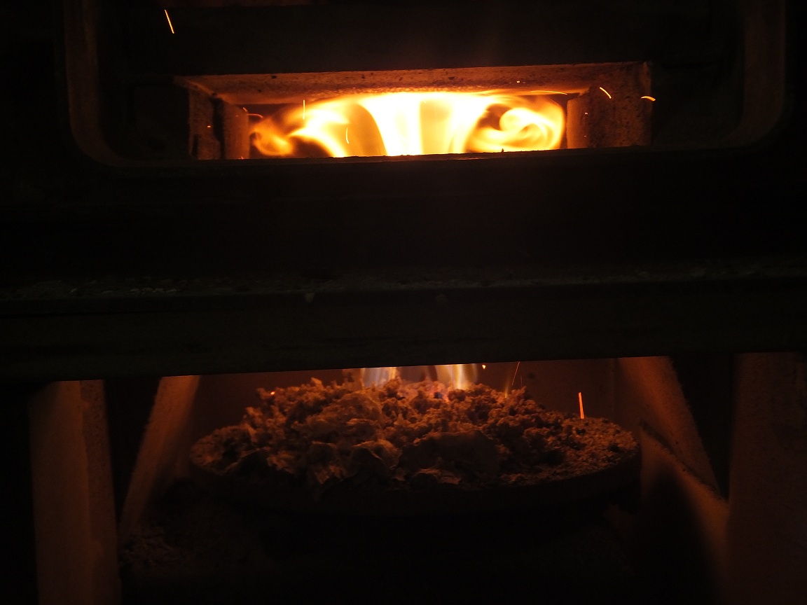

6osi6 - майстор

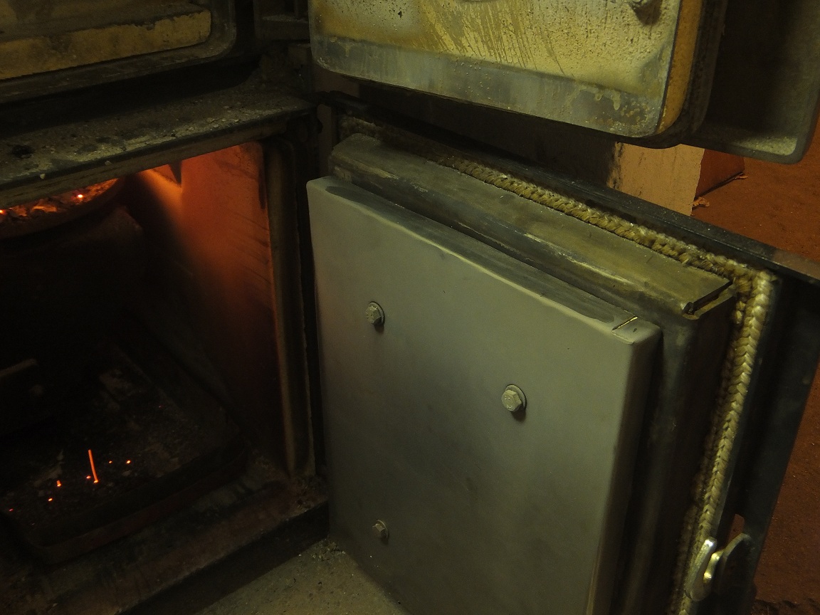

Врата с допълнително вермикулит
Още веднъж капака между двата шмиргела

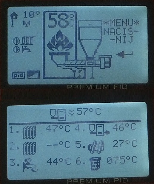

andro440 - майстор
я покажи температурата на дисплея ,на колко загрява котела и колко е топло в стаите ? тези снимки са ясни -другото е по важно

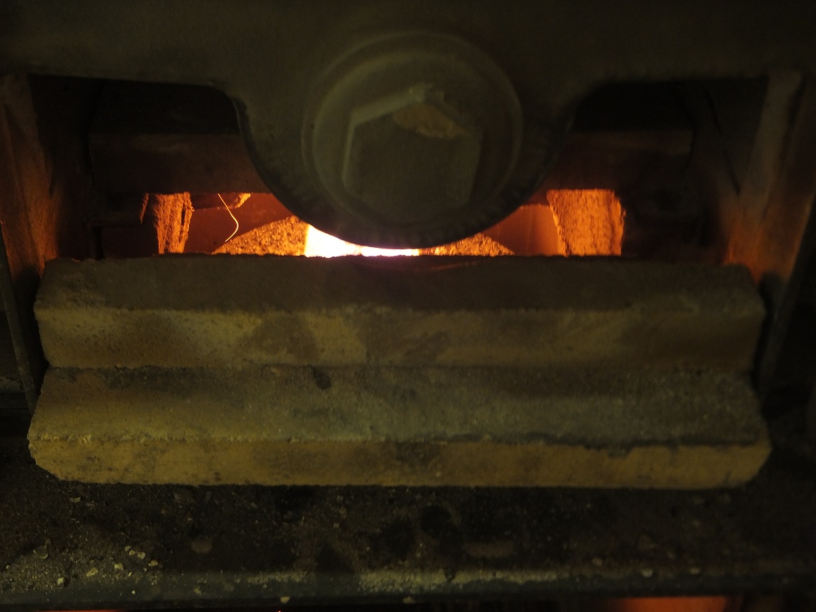

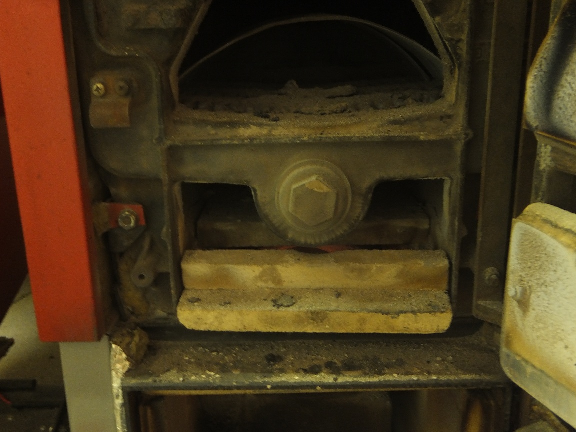

шоп - майстор
filmatoplo написа:
Ами теоретично Кпд с кутията трябва да е по голямо ,понеже се топли целия топлообменник .
Така е, доста се подобрява КПД то, димните газове излизат с по-ниска температура. Аз лично покривам цялото дъно на котел с шамотни тухли и оставям един процеп в предната част. Така се добавя още един ход и задно с чугунените плочи котела става четри ходов. 60-80 градуса на димните газове при постоянна работа на котела е нещо нормално поне при мен.
grants - специалист
шоп написа:
filmatoplo написа:
Може ли снимки.

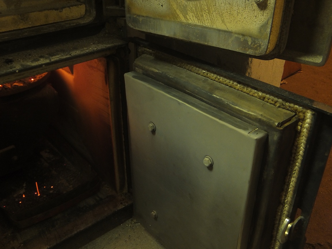

шоп - майстор
Може...другата седмица като го отварям за чистене:-)
След чистене опаковам с един голям ламаринен капак с вата всички врати от предната страна ( при мен са 4 вратички от Виадрус, защото котела е вдигнат над метър от земята ) и не пипам нищо 1-2 седмици. Така до голяма степен се елиминират загубите от топлообмен през вратичките.
6osi6 - майстор
andro440 написа:
В това време е такава. Стайна - 21,22°C.
