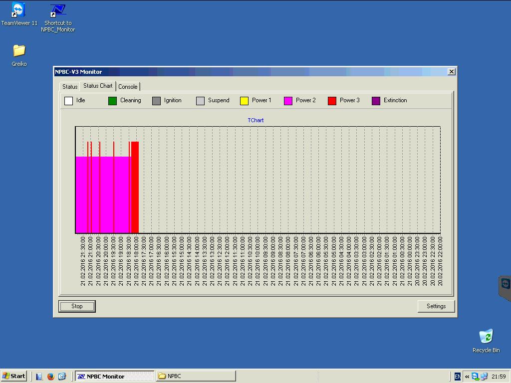

Привет на всички с контролер НАТУРЕЛА!
От скоро си инсталирах програмата за мониторинг на горелката и имам няколко въпроса към по запознатите:
1. Знае ли някой защо, когато изключа компютъра, часовникът на контролера се нулира и започва да мига?
2. Цветната графика за режимите на работа на горелката отчита резултатите само за последните четири часа. Има ли начин това да се оправи?
3. Някой знае ли колко може да се удължи кабела между портовете RS 232 и какъв кабел е най добре да се използва?
Като изключим тези неща които малко ме дразнят, съм доволен от възможностите и работата на програмата.
Благодаря на всички отзовали се предварително.

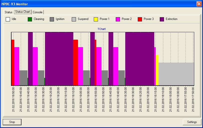

Не става въпрос да не гасне, а в зациклянето:
Като свърши едното гасене, и започне палене, прекратява подаване на пелети, заради наличие на пламък, който се появява заради почистването преди палене на 100% вентилатор. Слева разгаряне без пелети, малко на 2-ра степен и пак гасене. после пак малко пламък пречи на зареждането и така 4-5 пъти...
LazarGanev
- "Велик майстор"
- Мнения: 15119
Евгений, от картинката виждам, че ти са доста преоразмерени радиаторите - горелката работи на трета мощност основно, стопля за кратко време и влиза в суспенд. Добре е да сложиш или буфер, или хидравличен изравнител и втора помпа със смесителен вентил след него. Така радиаторите ще работят с ниска температура, ще отдават малко топлина и котелът ще работи на втора мощност основно. Виж как работи моята горелка и никога не влиза в суспенд:
