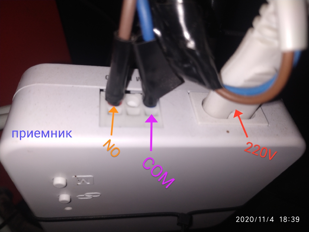

labarone - помощник

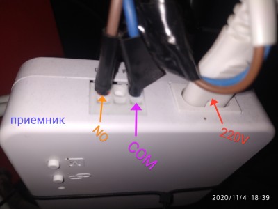

Кой вариант за управление на пелетна горелка erato gp 32 е най- уместен- с натурела или стаен термостас салус. Прегледах някои теми, но така и не стигнах до решение. До колкото разбрах с натурелата сменяме цялата платка на горелката, докато със салуса само добаваме някакво си управление. Моля за съвет, как точно да направя нещата. Благодаря!
LazarGanev - "Велик майстор"
А какво е управлението на горелката?
labarone - помощник
ср ное 04, 2020 11:25 amLazarGanev написа:
Мисля, че управлението си е заводското на горелката- което управлява по температура на водата с модулацията. Мои познати ми препоръчаха за тази горелка HT300S Smart, което било също на greenecotherm и монтирането му ставало за секунди към горелката.
Сигурно е заводското, но тая горелка има 4 поколения с различни контролери
labarone - помощник
ср ное 04, 2020 1:30 pmLazarGanev написа:
Извинявайте за малкото информация- грешка е моя. Горелката е Ерато GP 32 5та генерация.
huntered - специалист
[/quote]
Монтиране за секунди - ако го монтира този, който го е монтирал и на други горелки. На мен ми отне 30 мин.
За инфо само:
Сега съм с HT300S - безжичен - не е smart.
До миналата зима бях с GreenEcoTherm WT-08 - за съжаление дъщеря ми го строши. Наистина съжалявам, защото интервала на вкл/изкл му беше през 0.1 градуса, докато сегашния е през 0,5 и е по муден. Това е мое мнение.
labarone - помощник
ср ное 04, 2020 3:31 pmhuntered написа:
За инфо само:
[/quote]

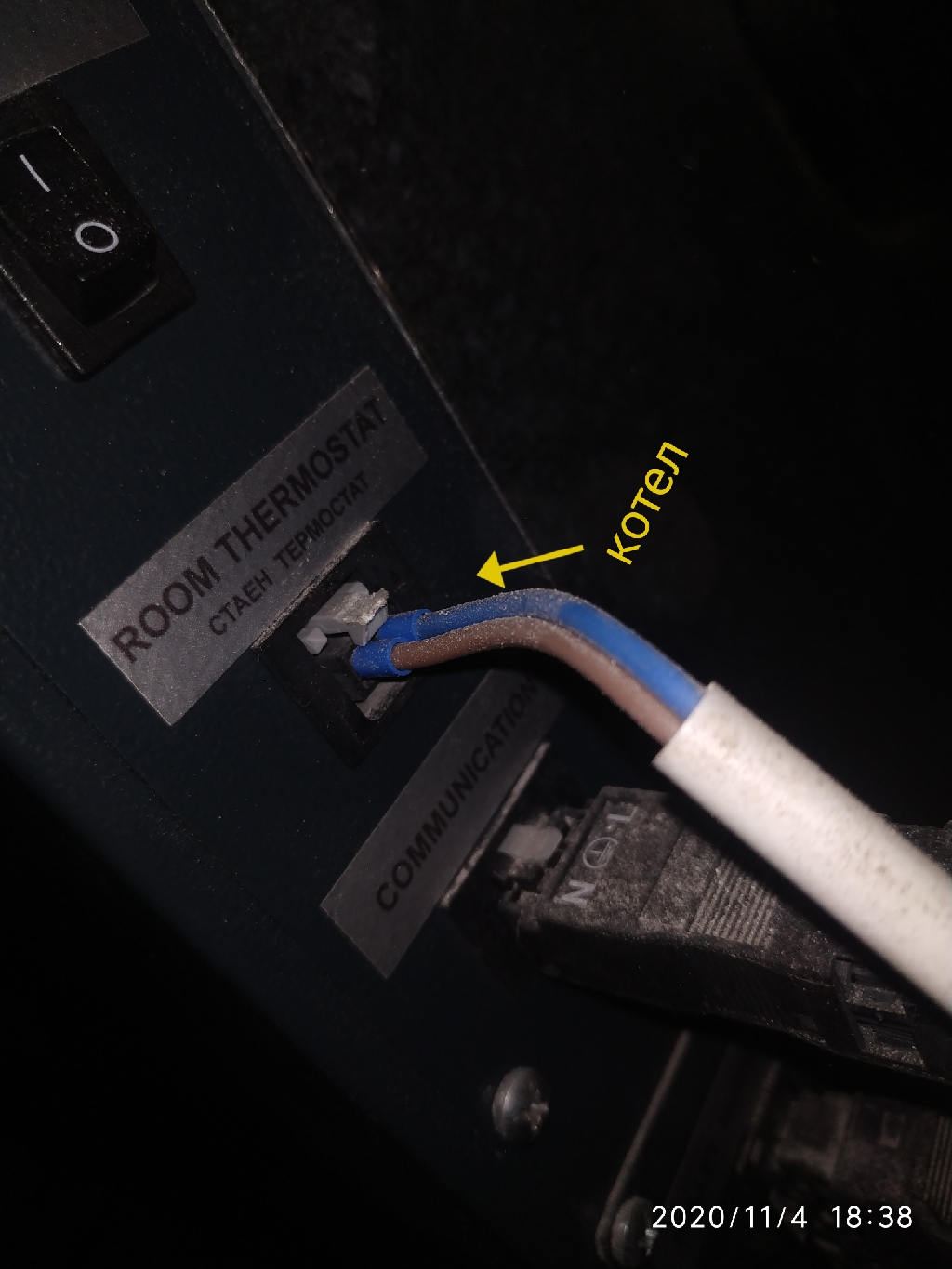

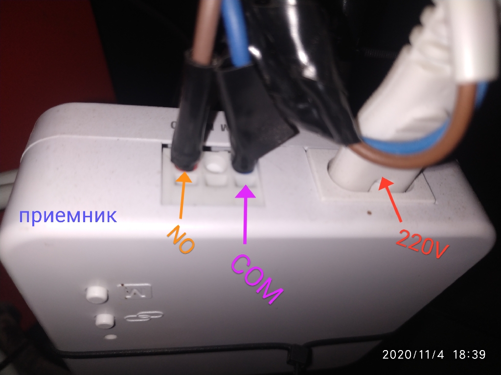

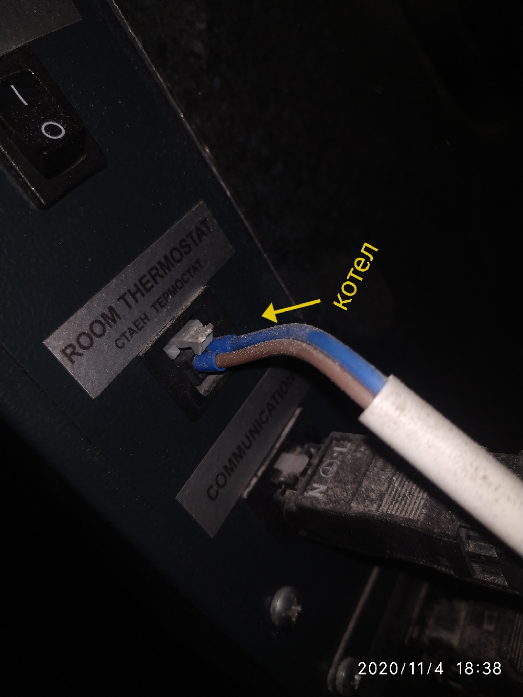

Благодаря за информацията. При монтажа има ли нещо особено? До колкото се запознах има си захранващ кабел на приемника към ел. мреажата, а самото свързване към горелката става с 2 кабела на клеми COM и NO.
Това е
