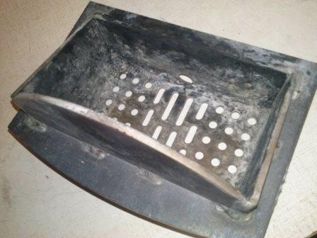

Хора ви с какйв пепелник сте от първата снимка или втората

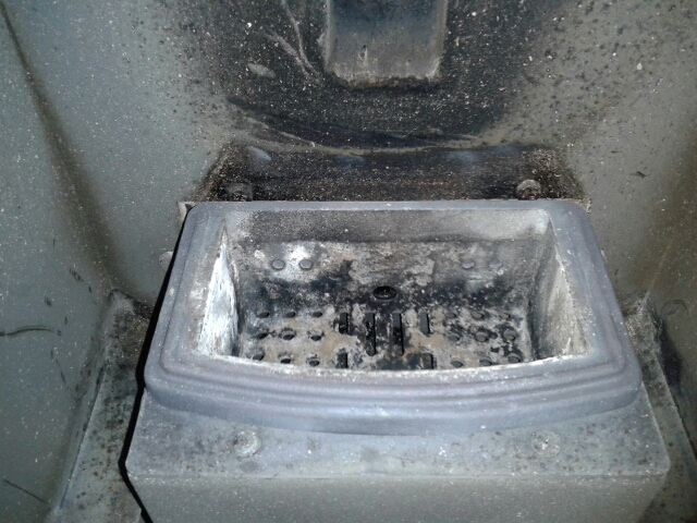

bmahob написа:
Моят пепелник е втория.
andy_forresite - майстор
На мен ми прилича на горивна скара. Пепелникът е кутията най-долу, в която се събира пепел. Поне оцелилата го, щото голяма част от пепелта не е особено прецизна в "припепелняването" :)

bmahob написа:
Снимка 2.
filmatoplo - майстор
На това му казвам _горивна кошница .
И двете ли са от такава камина,едната е чугун другата стомана .
chipko - специалист
filmatoplo написа:
Да и двете ги има за Commo 21. Първата е от по-старите изпълнения. През 2016г. пуснаха в новите производства и с чугунени горивни кошнички. (Явно след като са разбрали, че заварената, стоманена прегаря по-лесно).
Прегорели съм виждал и от двата вида ,но вече се научиха да ги правят ,преди ги правиха некадърно ( говоря за Бурнит ).моята кошничка аз си я правих от 3 мм черна ламарина ,на един сезон е още държи - има леки следи на термокорозия но ще изкара .като я правих си мислих язък за труда че ще изгори за 5 дена но ме очарова приятно .имам неръждавейка но кой да го мързи да си направи нова кошница . :-D корозията ми се появи около отвора през който се подава запалката - защото аз като правих отвора с електрожена прегарям там метала тоест го разкалявам ( поне си знам причината).

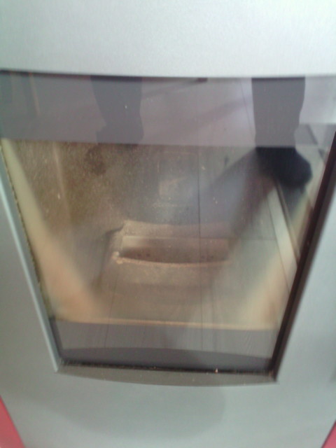

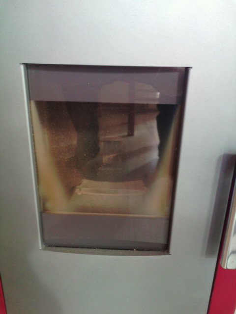

kaptagona - специалист
.така изглежда моито стъкло. и това е моя пепелник.
