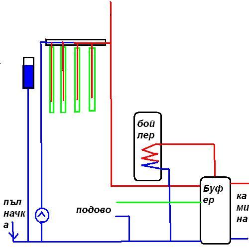

Здравейте колеги. Предстои ми изпълнение на соларна система свързана към подово и пелетна печка. Бойлера е 150 литра, буфера 200 литра, панела е сух 20 тръбен. Разположението на бойлера е като на картинката, тоест ще почва от горния край на буфера и предполагам ще се топли термосифонно и няма да има нужда от помпа. Панела е с денивелация 3 етажа - десетина метра. Разширителния съд ще е на третия етаж отворен. Температурата на буфера ще е водеща. Ей тва ми роди акъла. Дайте мнение дали това чудо ще заработи.

Някакви диаметри да са се родили паралелно?
Пълначката каква е- колбаси, вода, налягане нещо (системата е отворена).......или мануална?

нед апр 30, 2023 8:21 pmТрифон П.Трифонов написа: Някакви диаметри да са се родили паралелно?Към мен ли е въпроса? Не схващам диаметри на какво. Но и за тръбите после ще питам. Само да уточня схемата.

Ти питай после! Аз питам сега.
Какъв диаметър предвиждаш за отоплението на бойлера? На търпение ли залагаш или на Мечо?
пп. На тръбите, естествено.

Тури една помпичка и някакъв термостат да я командва!

Ф15, 25/40
Ф18, 25/60 ако има изгледи за надграждане.
пп. Тоя съд не е ли нисичко поставен?
Има ли проблем да се затвори тая инсталация?
