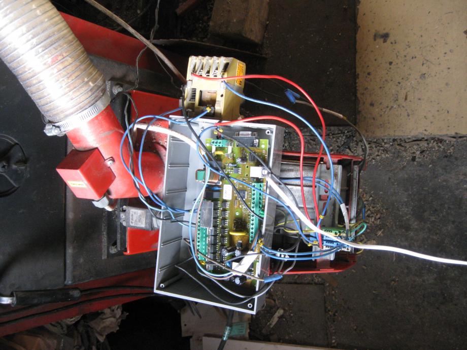

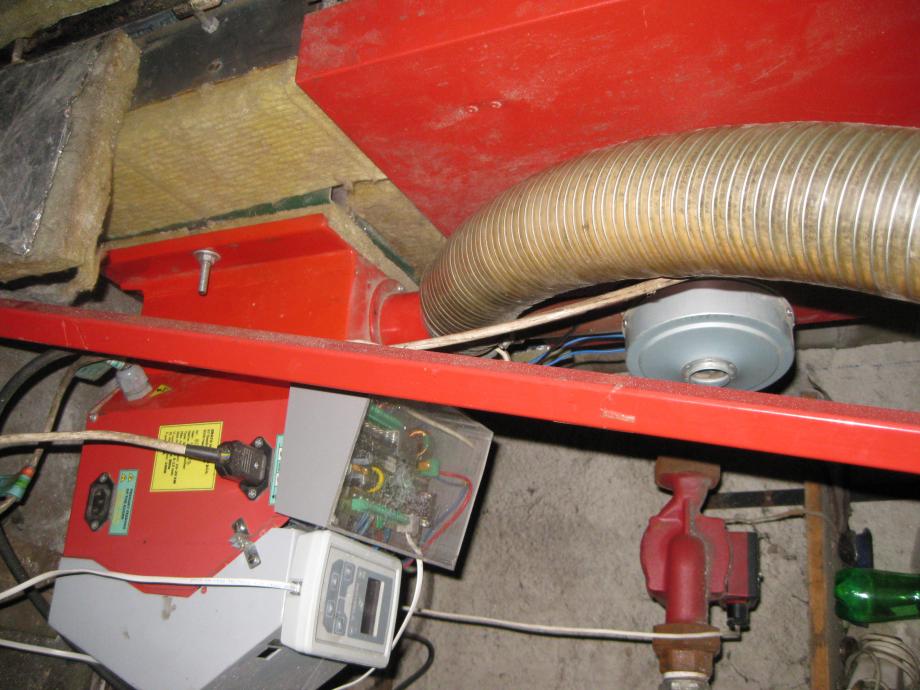

браво,при мен пак не иска нито с прав кабел нито с разменени 2-3 пин дайте идеи
интересното е,че в програмите порта е отворен и вървят тх данни, но рх са 0 ,порт статуса в натурелската програма е на старт и не изписва грешка :?
valqk - специалист

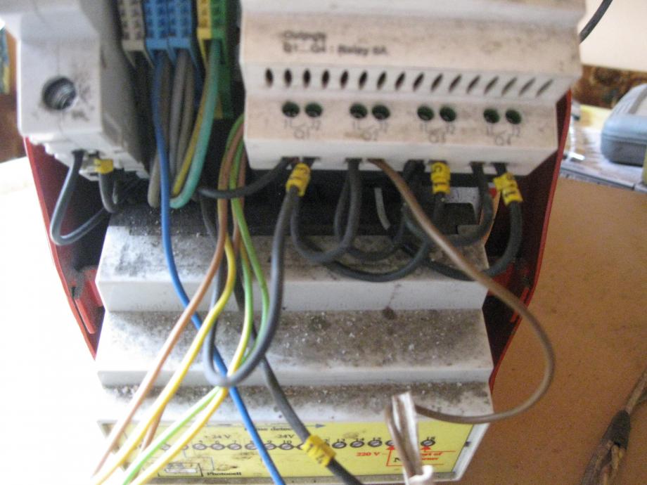

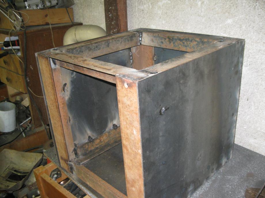

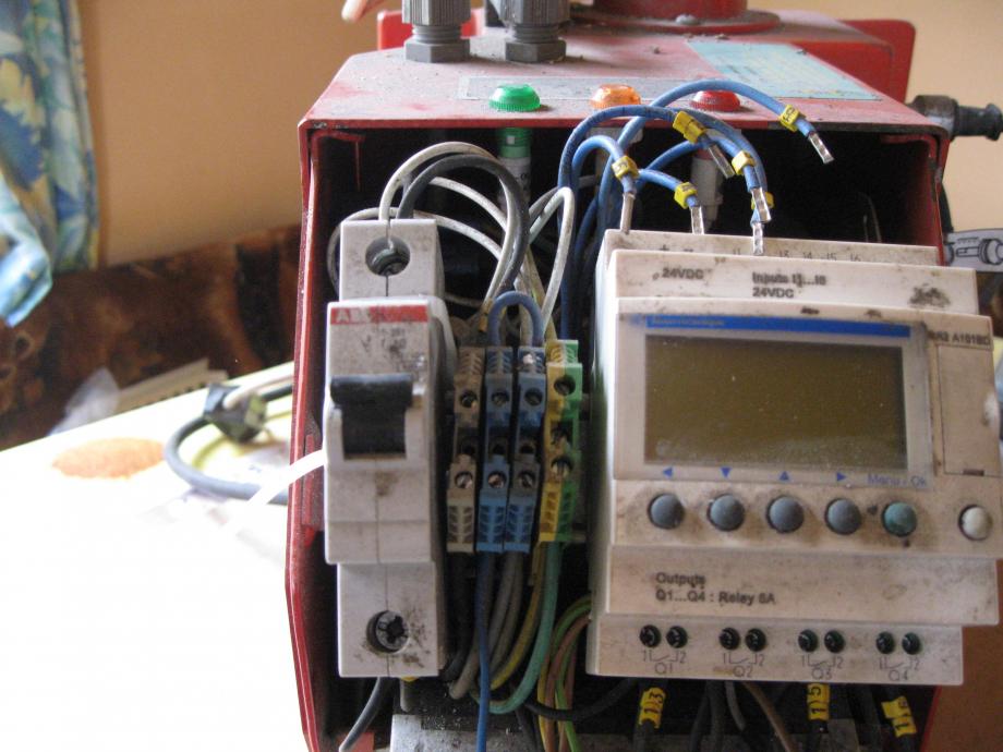

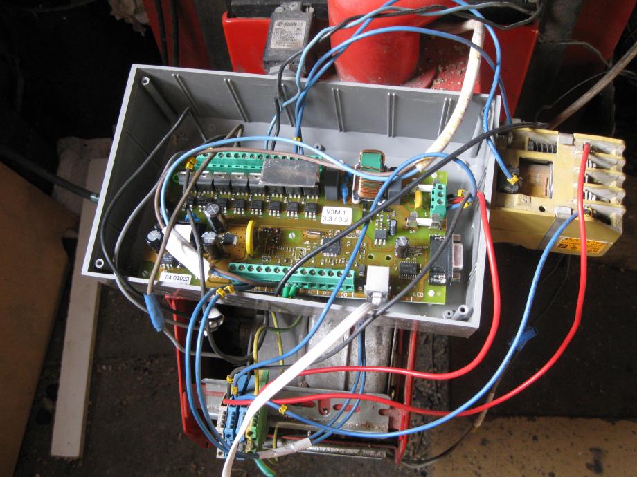

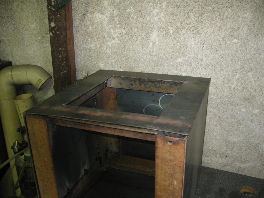

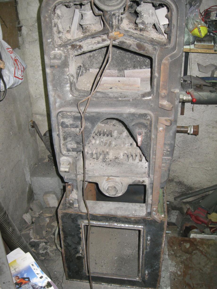

Качвам снимките на колегата Венци48, понеже по празниците не се отваряха на датата.бг - да не изчезнат пак.
Радвам се, че е тръгнал с размяна на пинове. Другото, което ми хрумна - за по-дълги разстояния да се използва лан кабел (усукана двойка) - много по-малко смущения ще има по линията. Не знам дали ползват рс232 или rs485 (което си е за дълги линии).
valqk - специалист
Още 5
valqk - специалист
и останалите

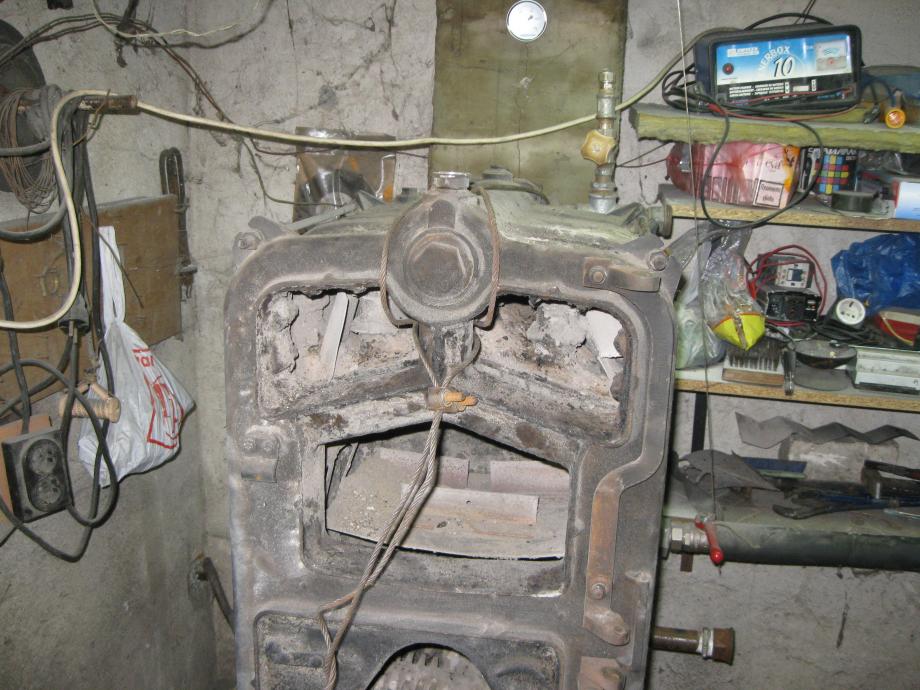

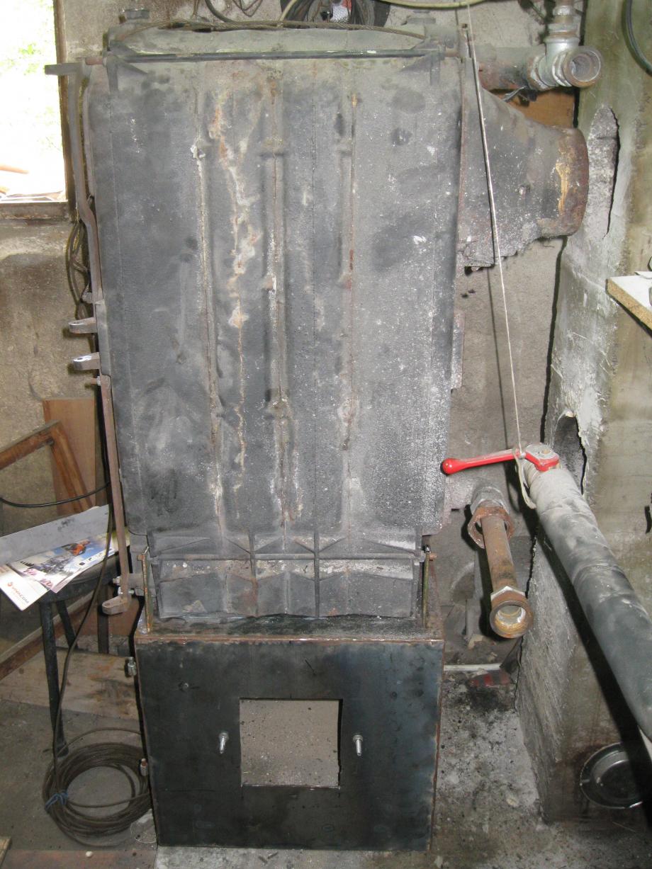

ventzi48 - специалист
Досега чистих димоходите и вътре стените на виадруса след качването му на камерата средно на десетина дни защото ми се виждаше че няма много наслоявания. Температурата на димните газове беше 90 гр. на първа степен. След почистването спадна с 10-12 гр. Това означава че и малките наслоявания пречат на добрия топлообмен на водната риза и горещите димни газове. Вече ще почиствам по-често котлето .

Съедини 2 и 3 краче на откачения куплунг и виж в някой хипер терминал дали ти връща ехо

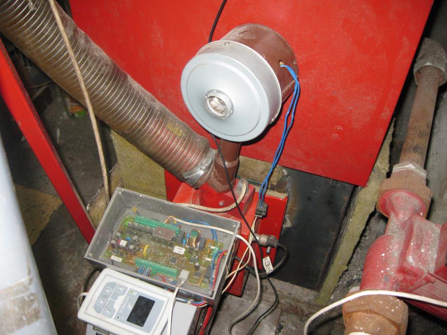

Прощавайте , дали това управление може да стане на ретортна горелка Екоенергия 35 кВт.
filmatoplo - майстор
Предполагам че Да, само се гледат мощностите на запалка ако има, вентилатор, и редуктори, ако са над определена граница -захранването им минава през реле контактор.
Radoslaw - специалист
filmatoplo написа:
Да ама Не.Нещата са коренно различни.Става ,ако запалването се направи по температурата на димните газове.
Заради фотосензора ли, има начин.
