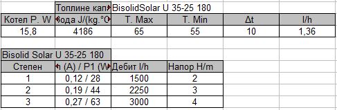

Ето изчисленията за моята система, които си правих преди 2 години. По мои изчисления, 2H/m напор ми е достатъчен за да преодолея съпротивленията на теория. На практика нещата работят. Изводите оставям ти да си ги направиш. От котела до най-високия радиатор има не повече от 7м височина. Дължината на всички тръби общо е 75-80м. по мои груби изчисления.
помпа скорост
Ето ти спецификации на помпата ако ти се чете
циркулацинна помпа

Не виждам диаметър на тръби. Едно е от котела да ти излезе 1 1/2 и друго 3/4.
Това делта 10 за радиатори е непосилно за мен. При мен е 15-16.
От колекторите са ми ф16 вътрешен диаметър, дължина 200 м всичко тръби.

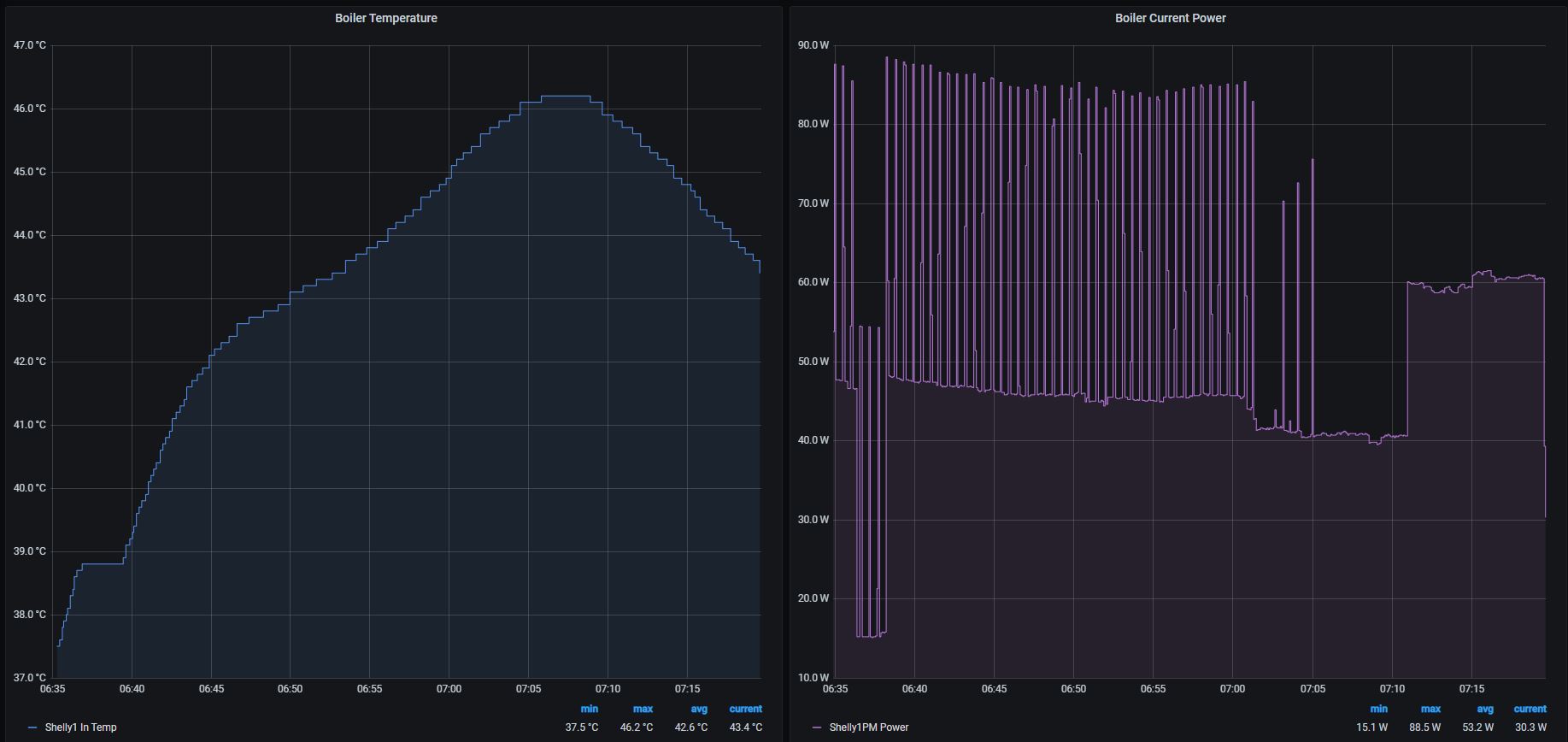

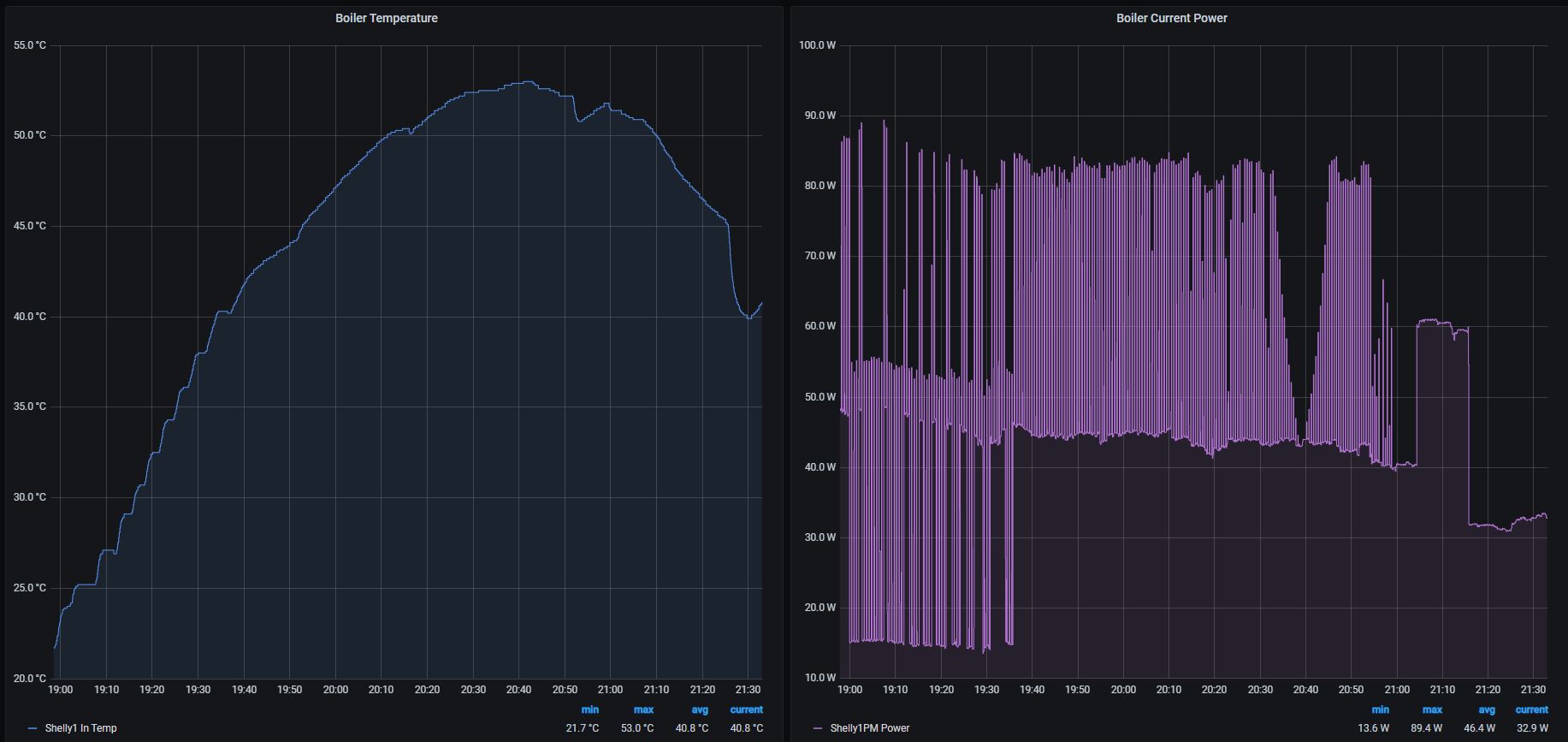

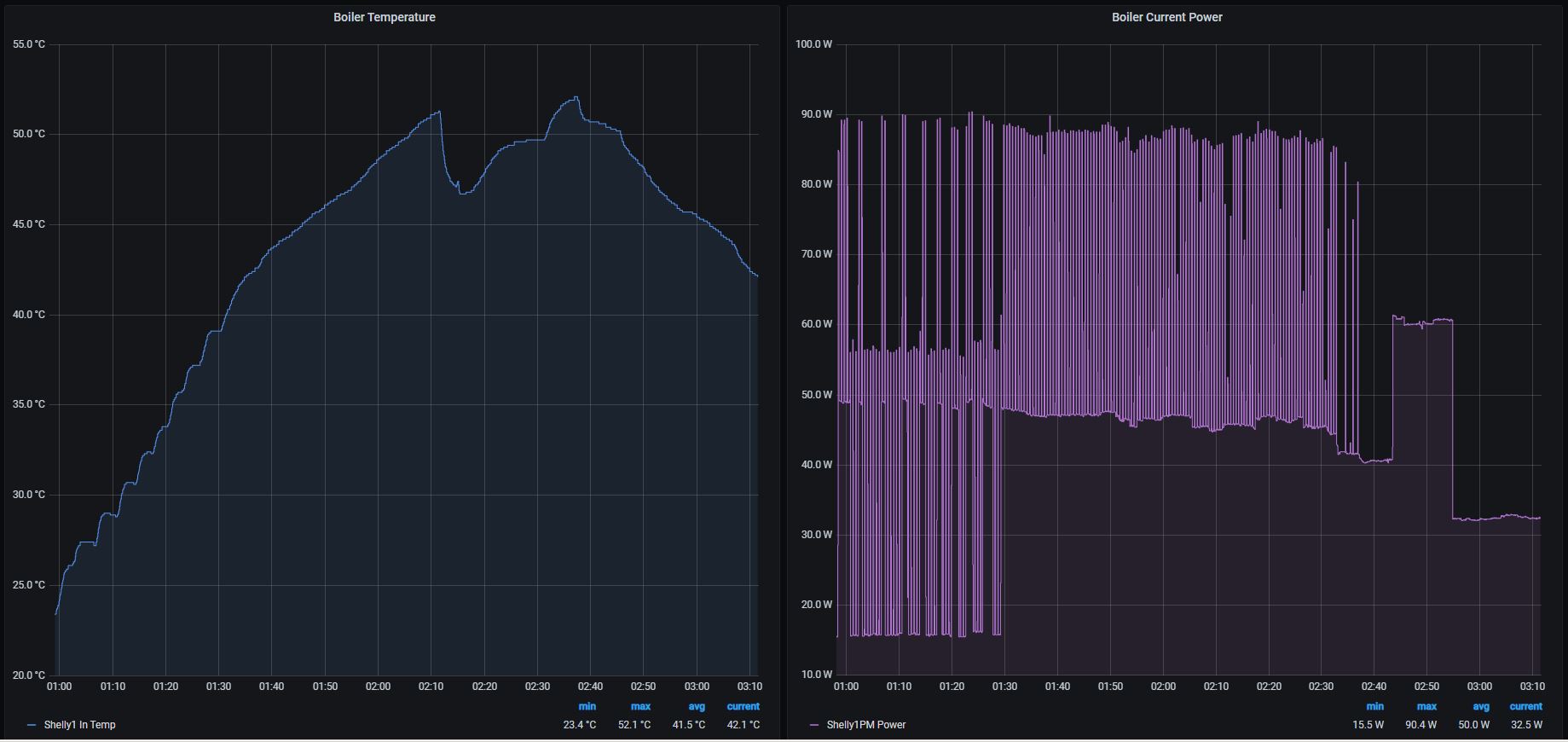

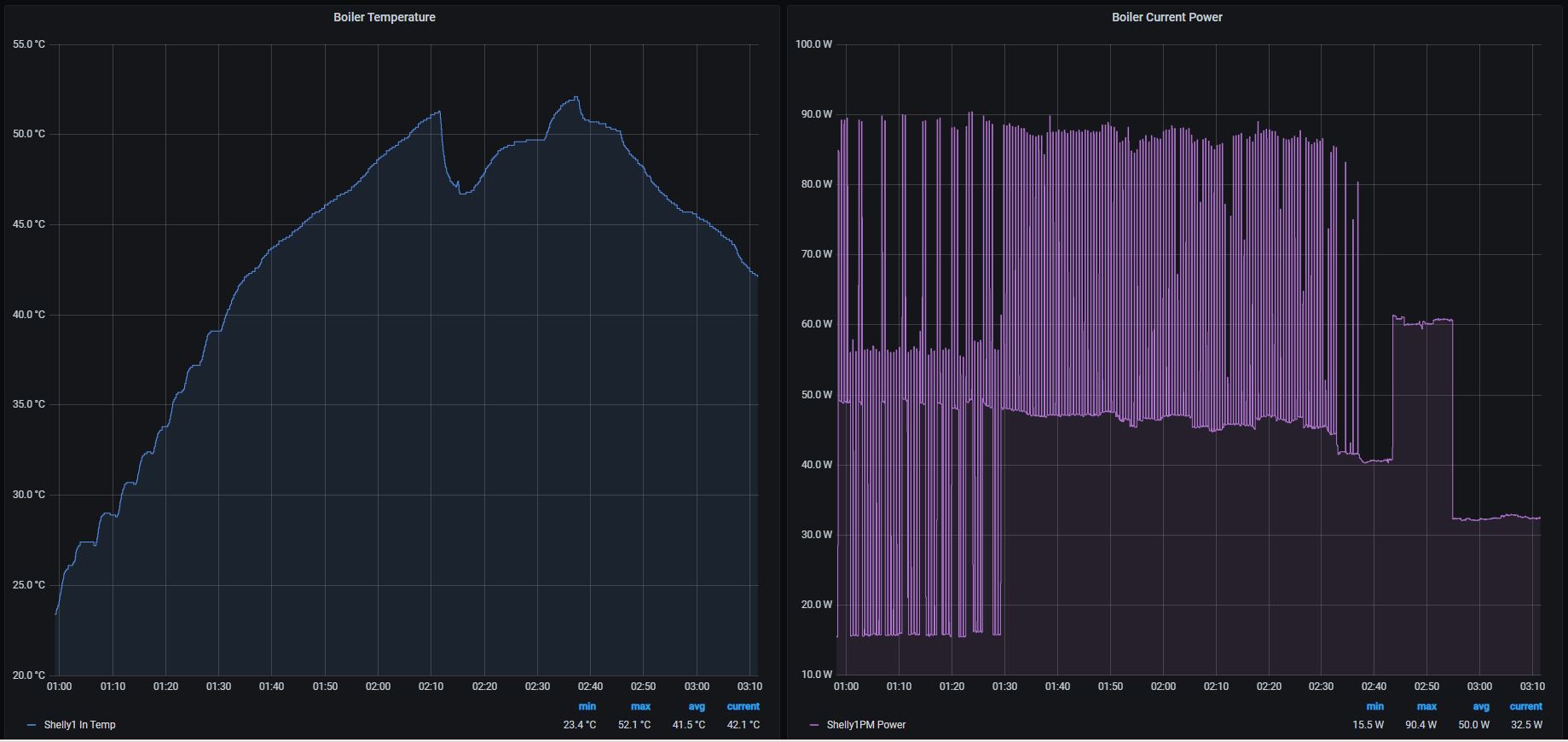

Ето ти един пример от снощи при студена система спряна преди 11:30мин.
Палене в 18:35, гасене поради затваряне на главите в 21:00 на 3 от основните радиатори на единия етаж.
На снимките ти показвам само периода в който помпата е въртяла водата, без паленето и подгряването до включване на помпата. Температурата на целия етаж в 21:00 е 25C, с изключение на банята - около 23.5-24C
Другия етаж в момента не му следя температурата, но с тези настройки на главите дръжи 24.5-25C
Снимка 1 - палене в 18:35 котелна вода 20.7C стайна 22.7C - 22.9C - 23.7C (последната е западно изложение и малко я е напекло слънцето след обяд)
Снимка 2 - палене в 00:40 котелна вода 23.4C, стайна 23C - 23C - 23.8C
Снимка 3 - палене в 5:45 котелна вода 23.8C, стайна 23.8C - 23.1C - 23.8C, гасене по график в 7:00.
Циклите са близки 2:30, 2:15, 2:00часа, паузите са от 3:40 до 3:00часа, средната входяща темп също варира от 0.7 до 1.9C между отделните паления. Темп датчика е DS18B20, сложен на металната тръба преди входа на котела. Прихванат със скоба и отгоре с изолация за тръби. Според мен (може и да греша) отчита 3-4C по-малко спрямо темп датчика на котела. Това ще го разбера когато пристигне и другия датчик, който ще го сложа на изхода на котела на топлата вода. Тогава ще имам ясна представа какво точно се случва.
В момента на "усет" при макс темп на котела 65C, модулация 10C (влиза в модулация на 56C), помпата пали на 50C смятам, че се движа около 10C разлика вход/изход.
За теб не знам ма аз така си следя разликата.
