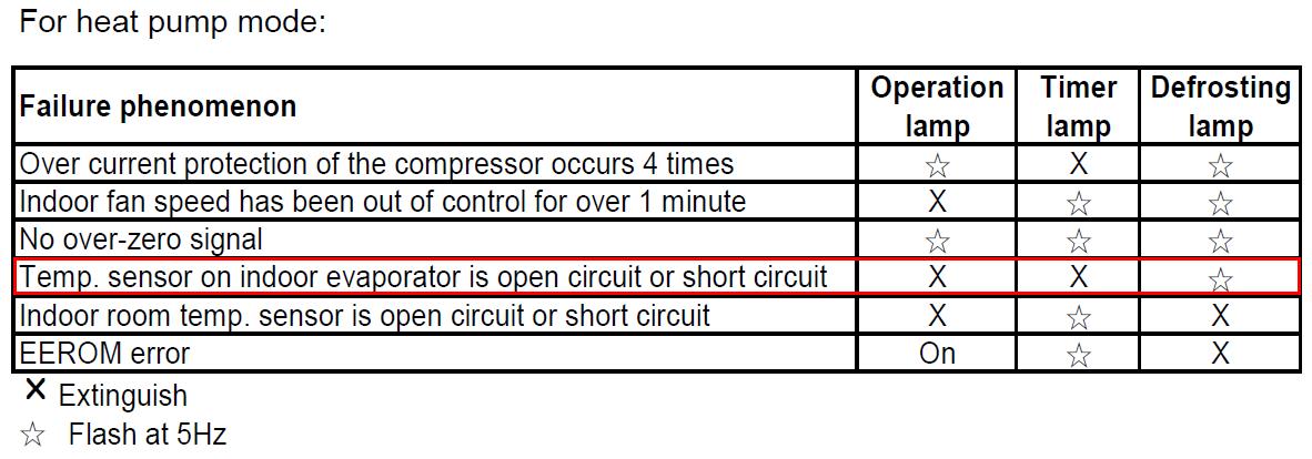

Дефроста започва да мига защото има заложен топъл старт, т.е. "питата" трябва да се затопли до определена температура, преди вентилатора да започне да духа. За целта трябва или да увеличиш температурата на водата в системата, или да излъжеш тръбния датчик, че водата е по топла. Тръбния датчик се намира в ляво от белия клеморед, в тръбичката запоена на коляното. На негово място монтираш 5 или 6кома датчик. Може да го замениш с резистор около 3,5кома.

"Червения индикатор свети докато качи налягане което да затопли питата за да се получи така наречения топъл старт. А празния индикатор просто липсва и вътре на платката."
Мигането на индикатора май показва друго.
Трябва да разберем грешка ли индикира (какво търси), дали чака да се загрее топлообменника (каква е темп. на водата в този момент?) или се опитва да влиза в дефрост. След като разберем какво иска - тогава да го лъжем.
Като почне да мига лампата, колко е темп. на водата (да е над 40гр. ако може)? Изчака ли го над 15мин. да мига и да видим дали няма да тръгне?

4.Изведнъж светна зелената лампичка OPERATION и успях да го пусна от дистанционното на FAN. Когато го направя на топло и задам 4 градуса повече от стайна темп.(т.1) климатика спира веднага, след около 2 мин. светва(не мига) лампичката Pre-def и свети заедно с лампичката на OPERATION и след около още 2 мин. лампата на Pre-def започва да мига.1 мин. по късно Pre-def спира да мига и светва OPERATION и така през 10-20 сек. двете лампи се редуват ту мига Pre-def , ту свети OPERATION и климатика не тръгва. Намалям градусите (т2) и климатика отново не тръгва.Увеличавам ги(т.3) и пак не тръгва. Когато задам от дистанционното на вентилатор, ауто, узсушаване или на студено климатика работи, но задам ли на топло веднага спира и Pre-def започва да мига и да се редува с OPERATION. При това положение при т.4 като извадя тръбния датчик светва само лампата на OPERATION, след около минута като го вкарам остава да си свети тази лампа но климатика не тръгва сам, трябва да сменя режима от дистанционното на различен от топло и тогава тръгва.

Според мен грешката е тази:
Мисли че датчика не е наред, защото още преди да е включен компресора, датчика му казва че питата е с температура 40-50градуса.
