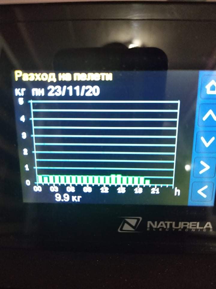

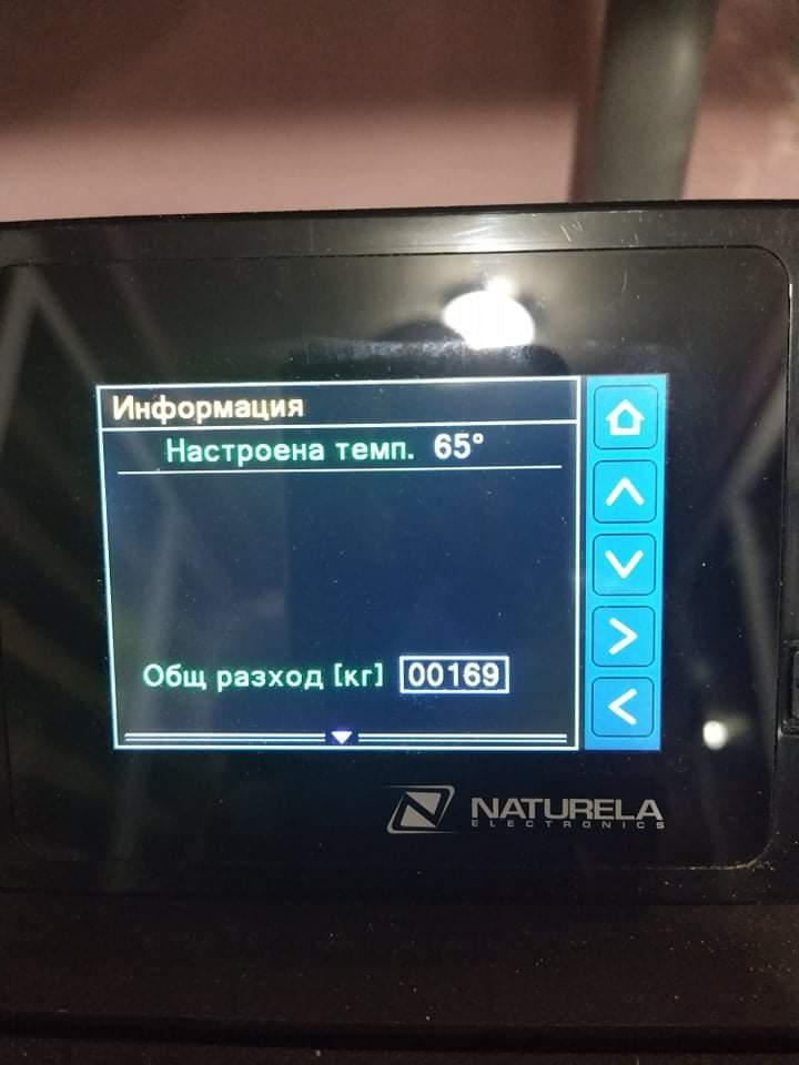

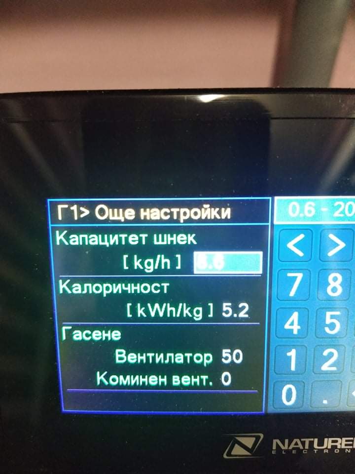

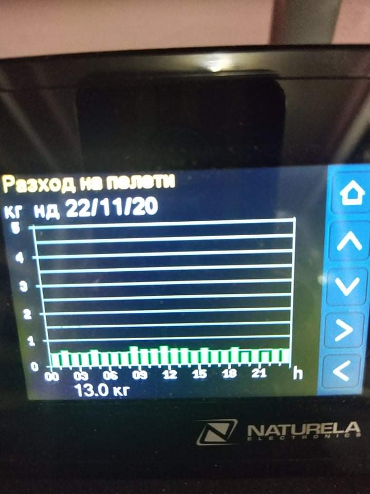

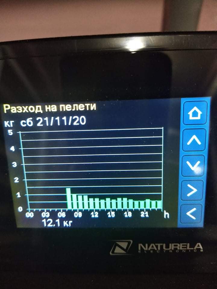

Въведи стойността, която реално минава през горелката, а не което мериш, за да калибрираш шнека!
Както при колите с бордкомпютър. На колонка е едно, по борда друго. Дали няма общо с калоричност??!!! Някои бордове позволяват корекции.
Така съм направил. Колегите показват диаграми с разход на пелети, но дали са проверени или напролет ще се установи истината.
slaviyakov - специалист
пон ное 23, 2020 2:04 pmaronen написа:
При мен всичко е проверено и отговаря на деиствителноста

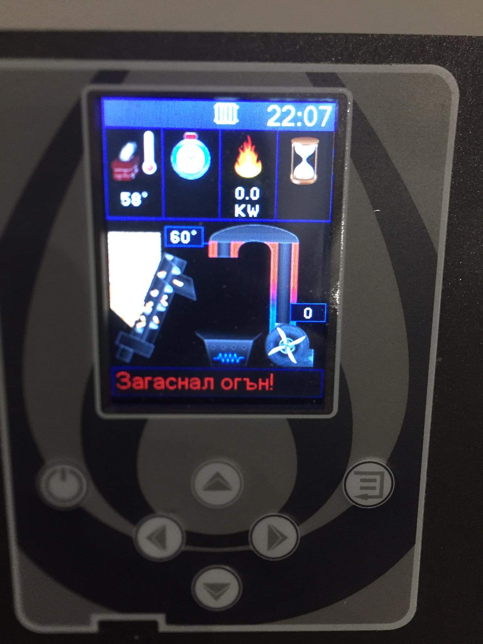

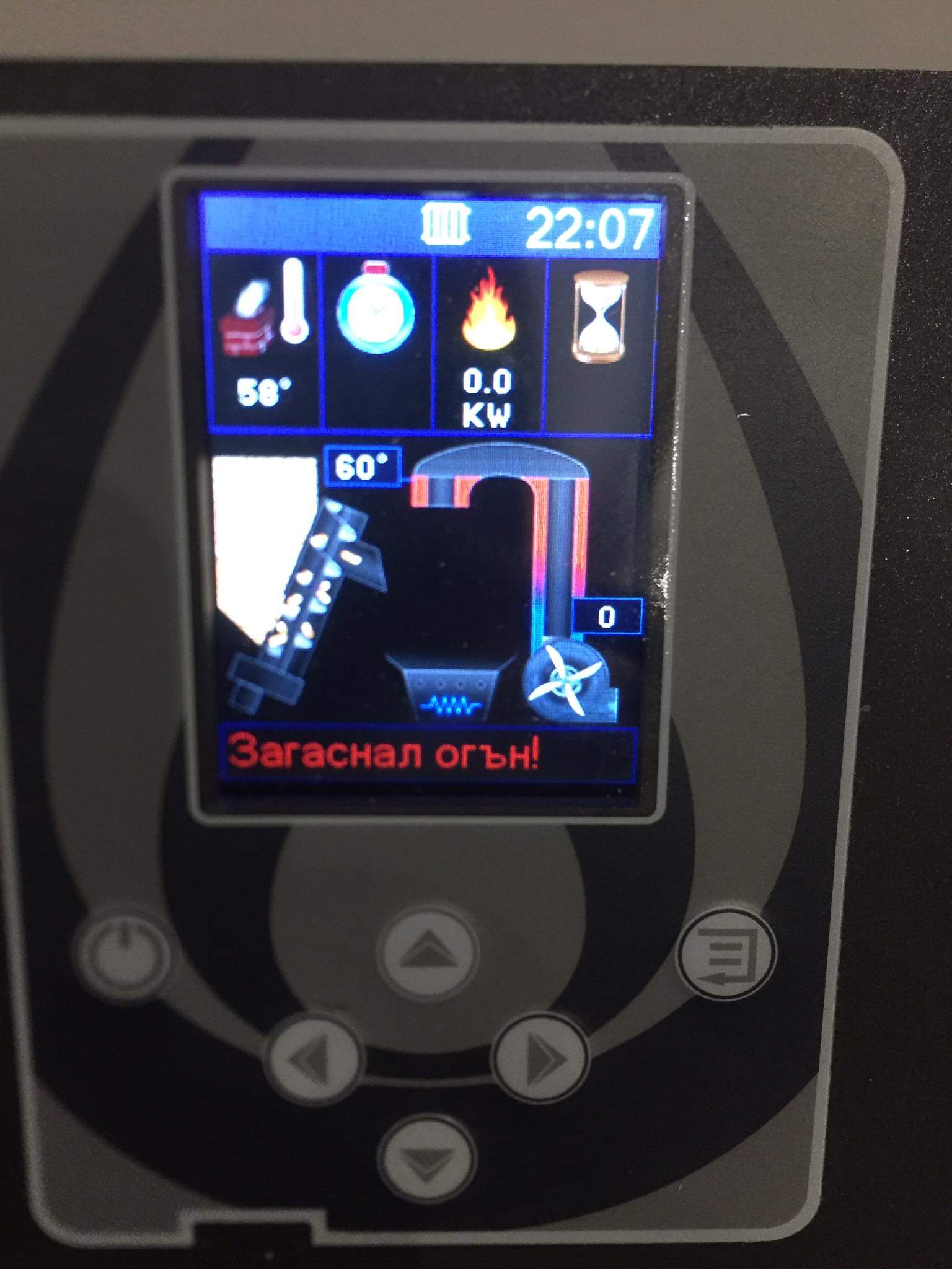

Искам да попитам на какво може да се дължи тази грешка цял ден работи без спиране
А огъня си гореше а пише загаснал огън
auubau - напреднал
Горяла е дълго на Поддържане и температурата на изгорелите газове е спаднала под тази на водата. Вижда се - газовете са на 58, а водата на 60.
