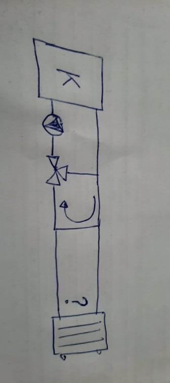

Вентилът си беше избран. Коментирахме как може да се свърже с антикондензни цели. При свързването на старото си място премахнах и байпаса между двата кръга. Стори ми се излишен и понеже много исках водата в системата най-после да се движи както трябва, го изрязах.
Не ми харесва бавното задействане на този вентил. Горелката слиза до мощност 1 докато той се сети да отвори изхода с малката стрелка (към радиаторите). Почва 5-та година и през това време ме дразнеше тази мудност. Затова при необходимост от бързо стопляне му задавам 30° , помпите се включват от 55 гр. и цялата вода (200 л.) се грее наведнъж. Задържа се 3-та степен и пелетките летят докато се достигнат 60+ градуса. След това мога да му задам да връща 50 гр. против конденз. Не че съм забелязал да се получава конденз, но нали така се правело…
Друго нещо, което не ми харесва в този модел на херц, е че когато му се задава по-ниска температура на смесване на двата потока, идиотът рязко се затваря докрай (пуска само малкия кръг), котелът „прегрява“ и след 3 минути започва лека-полека да се отваря към малката стрелка (да пуска към радиаторите). Иначе ако му увеличаваш градусите на смесване си реагира прилично и без изненади.
5 майстори ми казаха че замислените от мен промени по системата ми няма да подобрят нищо и че нищо нямало да стане. Е, много поздрави, господа, резултатът е какъвто исках – водата лети в сравнение с преди. Наистина „парното“ не ми е стихия. Въпреки това нещата се получават.

Ако се свързва вентил с 1 помпа -не се поставя байпас -защото радиаторите стоят шунтирани ,тоест без циркулация през тях.
E, не е баш без, имал е някаква. Само не съм сигурен дали сложи радиаторна поНпа или само намисляше да слага.
filmatoplo - майстор
:) Понеже радиаторите са съпротивление ако има байпас -от там ще циркулира .
Сериозен ли си? Кой слага байпас без втора помпа?
Прав си принципно, ама Анди не би направил такава глупост.
Хора всякакви ,байпас може да е и бойлер наблизо .
чет окт 22, 2020 1:57 pmfilmatoplo написа:
Може, но не и на Анди.
Не пише да е изрязал бойлер, а БайСпас и сега парното му фърчи.
