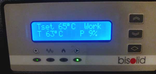

Забахлем едит:
Усети се добре на разхода засега. Тлее и не гасне цяла вечер изглежда. Дори комина мога да го пипам с ръка вече, при по-ниските P. Обаче горелката стана доста гореща, включително и на шнека, защото вентилатора върти мноого слабо. Може ли да е проблем?
При Opt.Time=0

А възможно ли е самия котел да е 35 кв, защото моя човек каза, че така пишело на него?
Вече нещата са съвсем добре. В цялата къща зададените температури са достигнати и със слънчогледовите пелети, като моя човек каза, че със пелетите, които са му доставили от фирмата пламъка на горелката е много по-голям и дълъг, много по-мощен, отколкото със слънчогледовите, които гори сега. Не знам какво трябва да се промени по настройките, за да изгарят правилно слънчогледовите, но и това положение ги устройва, след като е топло в къщи.
