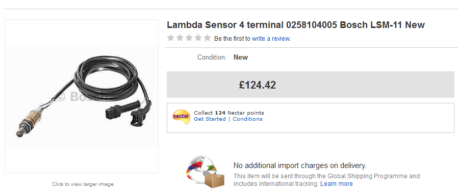

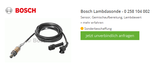

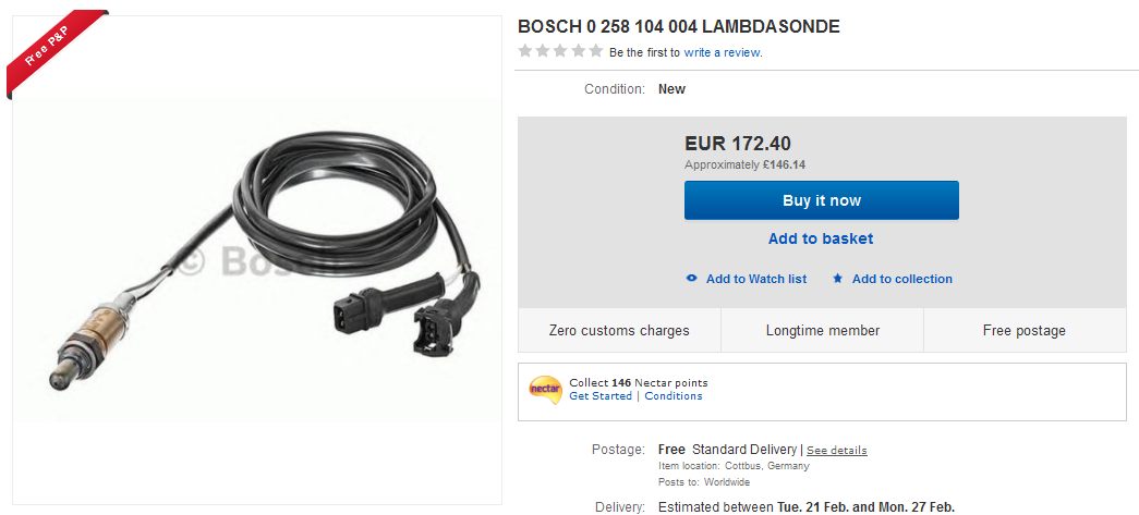

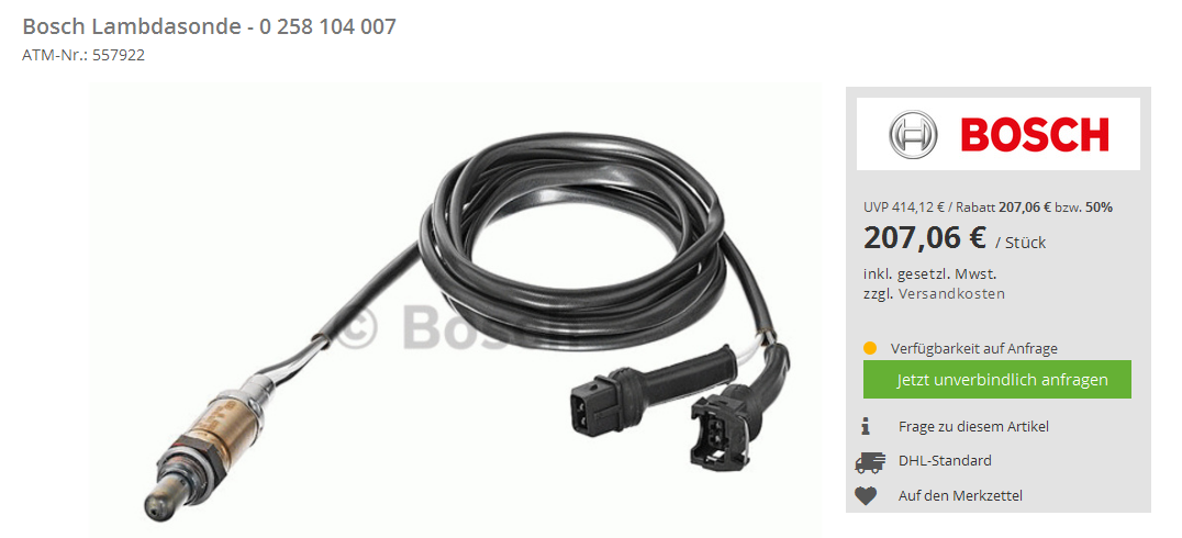

Всяка сонда Bosch LSM 11 е с един кабелен шлаух, за сигналния и зарядния кабел.

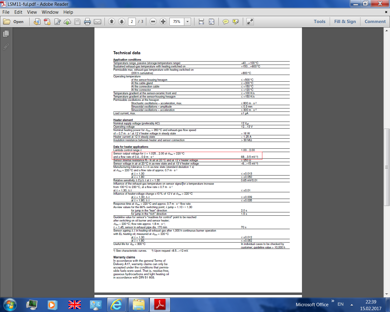

А за сондата LSM 11 ....
ако това е сондата която си си купил добре.. останах с впечатлението че е друг модел. За Евгени зная че е има такава Китайка..
Ето ти техническите и данни..
И пак ти казвам.. графиките са базови.. имат толеранси до 20 процента в ниската част на диаграмата.. референтните стойности тук са ги описали в документа при какви температури и потоци на газовете са валидни.
Така че просто включена сондата в захранването и загряла но без обдухване с газове не дава тези точки по графиката.
Нагревателя я нагрява до 350 гр. в стационарни условия.. обдухвайки я я с газове влиза в работна температура около 200.. защото се охлажда..
Така че ако искаш да и свалиш показанията трябва да си я боднеш в комина да я загрееш.. до пуснеш вентилатора с такива обороти да удовлетворява изискването за дебит но без горивен процес естествено.. Ако не знаеш колко трябва да са ти оборотите да си вземеш като мен Анамометър или дебитомер и тогава да кажеш .... толкова миливолта са ми 21 процента.

Да, продават ги като"High Quality LSM-11 O2 Oxygen Sensor for Boiler Lambda Senor 0258104002 0 258 104 002 For MAN F2000 NL For Ben z".
Няма надпис по сондата, но си отчита добре малките стойности. Може би трябва само да се калибрира.
