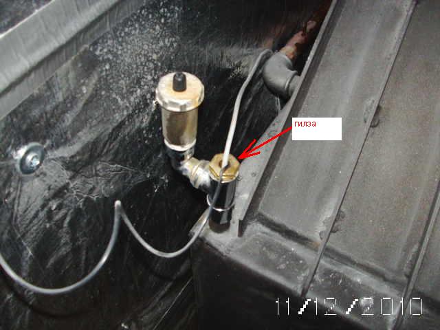

Здравейте,нека и аз да се включа.Първото,което не мога да разбера защо ти е този тройник,а не сложиш обезвъждушителя направо на камерата,ако искаш да е по-високо си сложи удължител.В твоя случай си мисля,че тройника събира въздух в горната част,където е тапата.И другото,аз лично не бих оставил тези хромирани фитинги без наблюдение,защо не сложи поцинковани-имам им повече вяра,и при условие,че ще ги скриеш какво ти пука,че не са красиви.
Това си е лично мое мнение.
maxuel82 - специалист
joro_d_007 написа:
Това което изглежда като тапа всъщност е "гилза" в която са мушнати два датчика - на стрелкови термометър и на електронен терморегулатор :idea: Ако го няма тройника няма къде да навия гилзата :arrow: Можеше да сложа тройник на изхода на камината и там да навия гилзата но тая вече свърши - всичко е заварено и няма вадене :arrow: Хромираните фитинги са от месинг и бяха доста скъпи :-D По инсталацията никъде не съм ползвал поцинковани фитинги защото бях чел че при температури над 60 градуса цинкът променял електрохимичните си свойства и вместода пази - ускорява корозията !Затова съм ползвал фитинги от чугун (черни) :idea: Всичко останало по инсталацията е мед и месинг :arrow: с изключение на водната риза на камерата и РС -те са от ламарина :lol:

"но тая вече свърши - всичко е заварено и няма вадене"-отоплителните уреди с водна риза се свързват с ХОЛЕНДРИ-за ремонтнопригодност....

Имах друго предвид :-D Холендри има и като се развият горивната камера се откача от системата :idea: Имах предвид че всичко е монтирано и си бачка добре и не ми се разкача :-D
joro_d_007 - помощник
OK.Но това не ти пречи да размениш местата на гилзата и обезвъздушителя,мисля че ще има повече файда ако го сложиш най-отгоре на тройника.
П.П. :Прочетох цялата тема,много добре си се справил.Едно голямо БРАВО.
filmatoplo - майстор
Нищо не иска повече системата , на този обезвъздушител ако може му сложи една яка метална капачка за винтил от кола , да стегне и уплътни добре и готово .За всеки случай остави 1 ревизионен отвор за проверка на камината за достъп до обезвъздушитела .Време е вече да се отпуснеш и да помислиш за свинско и винско , вчера в почивния ден го сторихме . :wink: 1 клиент беше благодарен и гътна едно 20 кила . :partyman:
