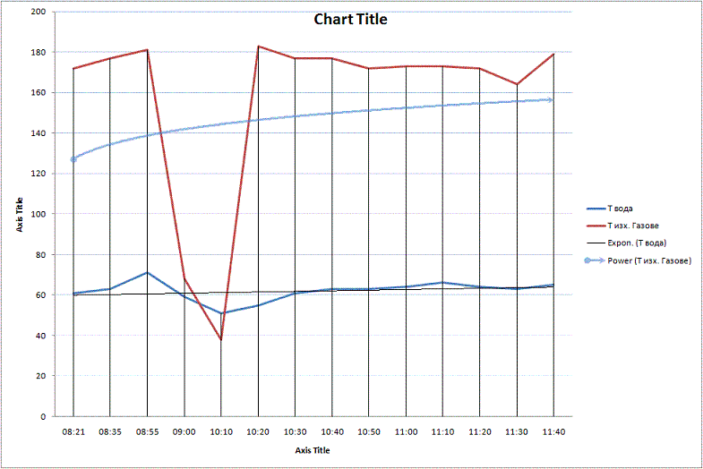

Както обещах, си утрепах 3 часа да направя изследване на темп. на изходящите газове на котела. Мерих газовете на ръка с термометър ТН20 със сонда за автомобили, който мери до 400 градуса / взех го от един приятел автомонтьор за малко - затова и краткия период на замерване/.
Температурата навън беше от -6 до -3 в периода на замерването, като вътрешната се движеше от 21 до 23.
ЩЕ се опитам да прикача и чарта:
Чакам и коментар от спецовете:)

Нормално 150-160 гр ся да каже Коки колко е изходната , целя да разберем дали бяга прекалено топло през комина .Ама щом не може да вдига температура :? над 55 гр .
като гледам графиката на Дидо май доста топличко бяга и през моя комин :-D май ще трябва да мисля да я оползотворявам :? :-D

момчета, а сега да загледаме как при 20 градуса по-ниска темп. на изходните газове имам почти с 20 градуса по-топла вода в системата :shock: :wink:

Ей затова и го публикувам Били, за да се направи разликата. Но както Кок казва, като нема пари, ще трябва да се спасяваме по другия начин - с дупе:)

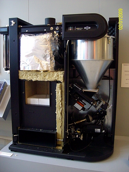

Здравейте Приятели!
Ето Ви една снимка от Музея на Техниката-Виена.
Не е правена от мене-в друг Форум я намерих.Експоната се намирал в раздел Еко-проекти,в музея.
Предполагам ще Ви е интересно.

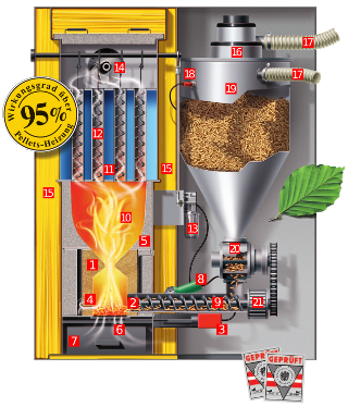

kok - специалист
ето и немско такова :? май като гледам нямат голяма разлика :-D
filmatoplo - майстор
Виждате ли спиралите между ризата подобряват топлообмена -движат се постоянно нагоре надолу. :wink:
kok - специалист
filmatoplo написа:
според мен грешиш това са завихрители (понеже е едноходов)отстрани има ръчка с която ги задвижваш с цел да се почиствт отворите :wink: е поне аз така си мисля :? :-D
Bobivan - специалист
Чистачи,чистачи,задвижванипериодично от двигателя 13.
