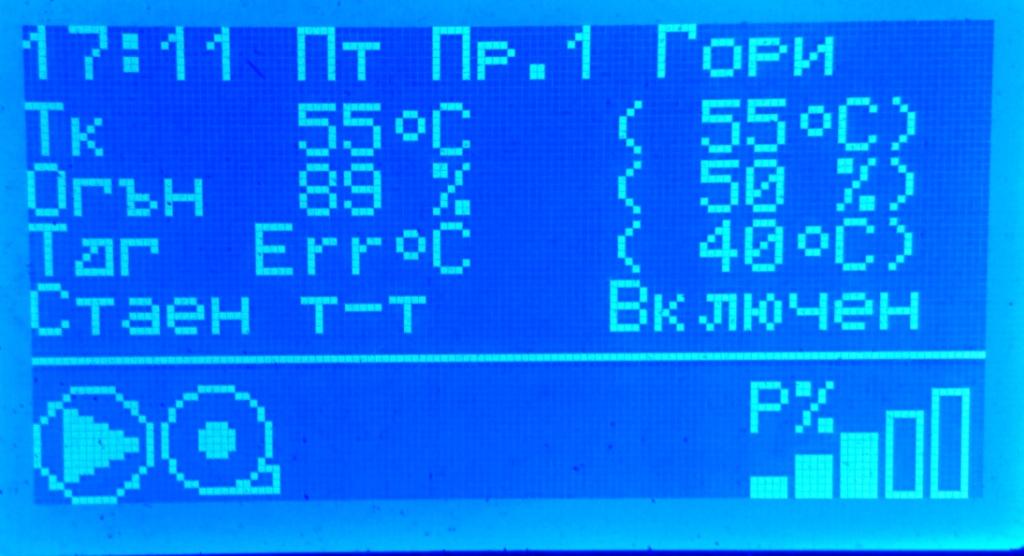

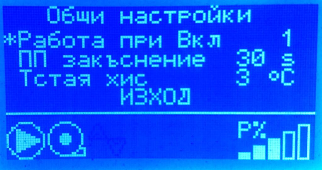

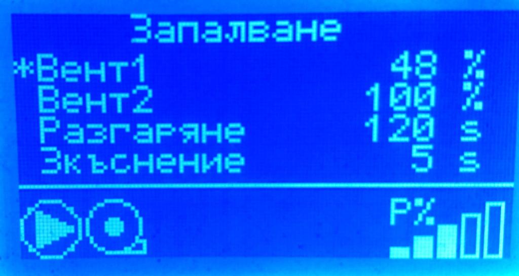

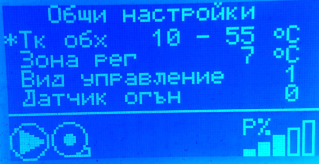

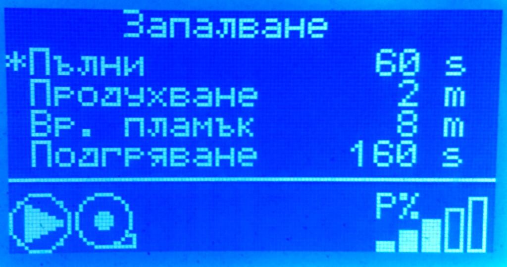

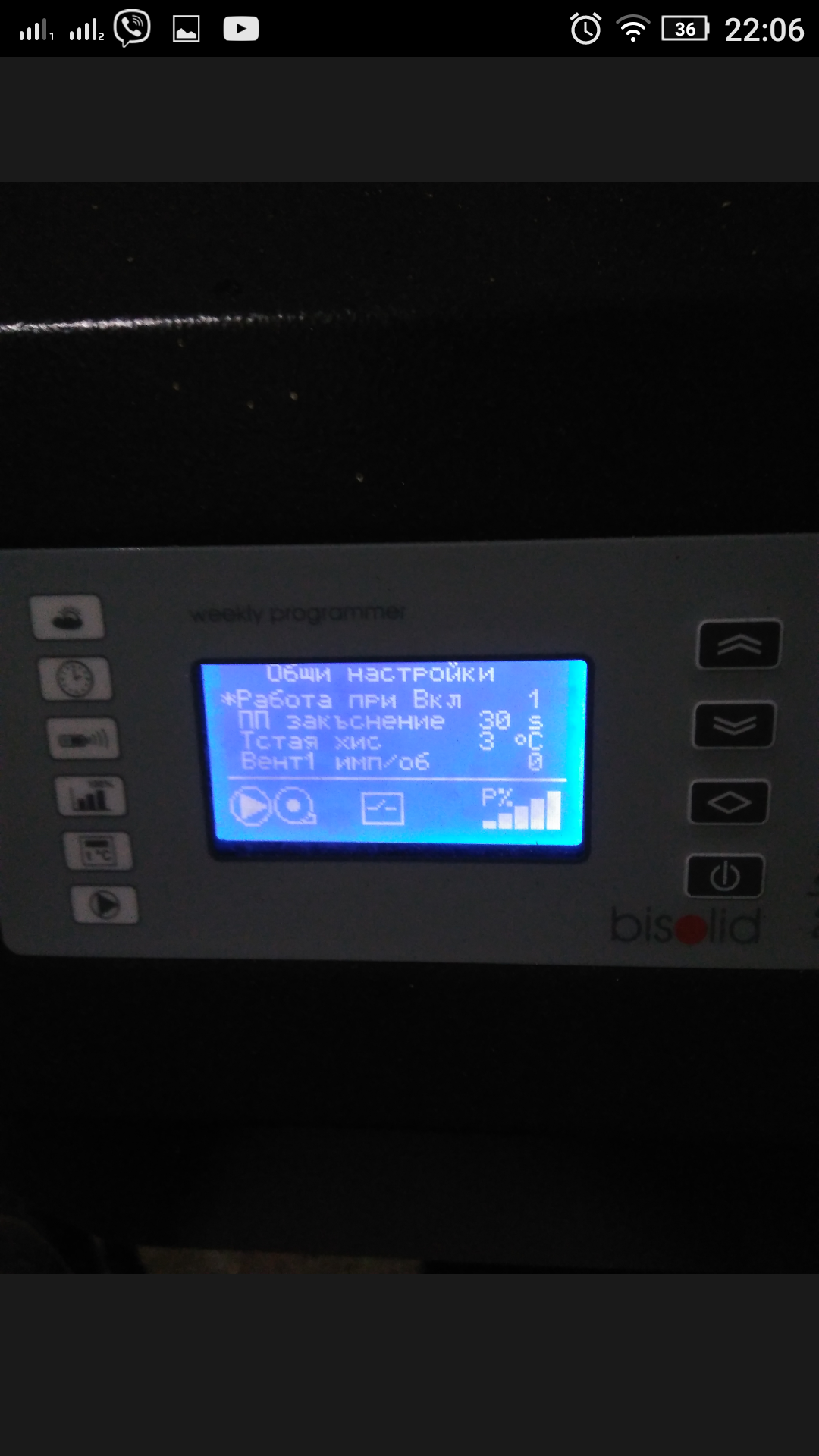

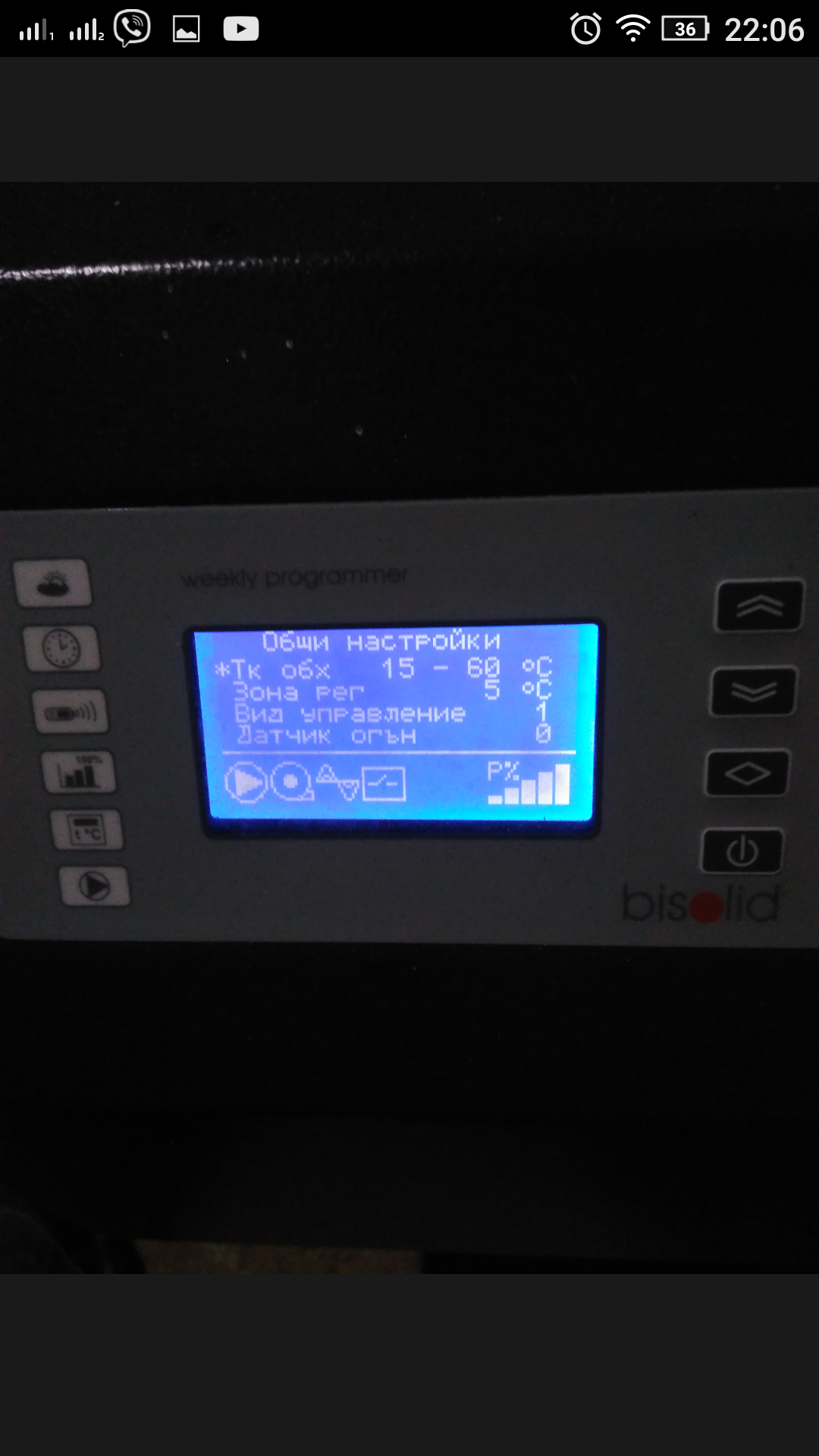

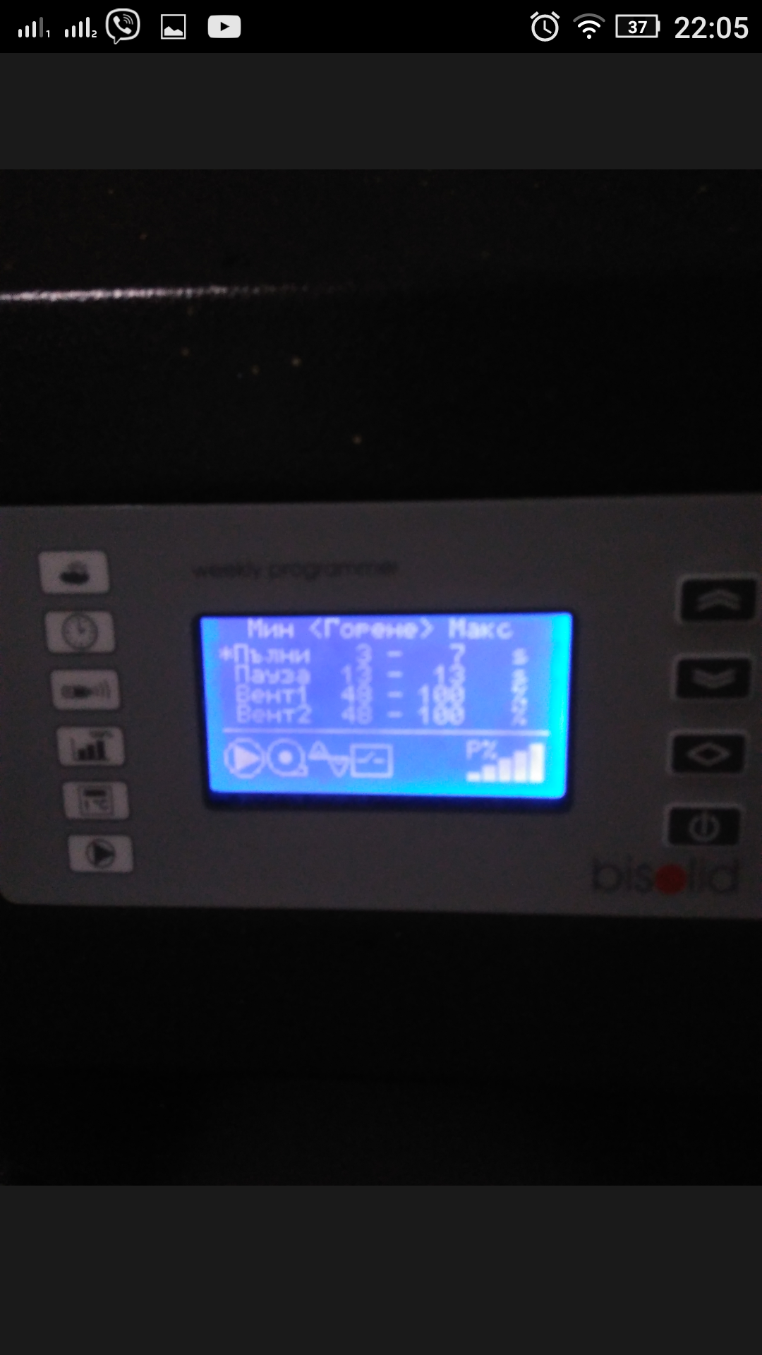

Имам проблем с разхода на пелети, миналата зима 7 тона австрийски пелети ШВАЙГХОФЕР не ми стигнаха. Отоплявам еднофамилна къща около 90 кв.м, пвц дограма, външна изолация. Котела ми е DAKON DOR 24 с пелетна горелка BISOLID GP. Тази година все още в началото на зимата, при външна температура около 4-5 градуса разхода е около 3 чувала/45кг/ на ден. Някой от знаещите може ли да помогне с намаляването на разхода на пелети?
Благодаря предварително.
Здравей колега.Аз съм със същия котел само,че бош .Квадратурата която отоплявам малко по-голяма квадратура от твоята.До скоро разхода ми беше един чувал но сега вече отива два,но аз топля освен 4 стаи голям коридор и голяма баня също така две отделни от къщата помещения едното малко но не изолирано а другото по голямо но с добра изолация.Затова ми се струва че има нещо сбъркано при теб.Дай подробности де.Да допълня че котела ми гори от 5 сутринта до 11.20 и после от 16 до 22.30 с бойлер 120 литра като бойлера се ползва доста и през деня.В къщи сега е 25 градуса но вън не е толко студено.Преди 2 години мисля когато беше доста под нулата цял месец съм стигал до 60кг на денонощие без да се гаси котела и в стаите беше около 23-24 градуса.
Къщата се отоплява непрекъснато, с термоглави съм на почти всички радиатори, седмичен стаен термостат с дистанционно управление, поддържам температура 22 градуса през деня и вечер 18 градуса, нямям бойлер свързан. Температурата на водата в котела е настроена на 55 градуса. Това са ми настройките :

Може би трябва да вдигнеш на първо време температурата на водата поне на 60 гр.че дори и на 65 гр.на 3та степен ли работи горелката?

Като бе на 60 и повече гр. харчеше повече. На тази горелка BISOLID GP няма степени за работа, или побе аз не знам.

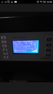

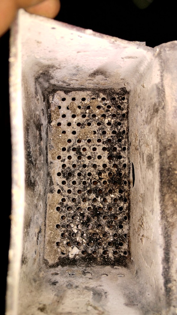

Здравейте !
Отоплявам 75кв.м. едноетажна къща с 10см външна изолация,PVC дограма.Отоплителна система е котел Виадрус U22 29kw с горелка GP32b и безжичен термостат Далус.Горя около 20кг дървесни пелети дъб/бук,а при попродължителни студове и 30кг.Пилзвам седмична програма с дневен режим от 06.00 до 8.00ч сутрин и от 16.00 до 23ч вечер на 22.6градуса,а нощем 21.8градуса.Събота и неделя от 8.00 до 11.00 дневна. В къщата са 7панелни радиатора с термоглави/те са винаги на макс/ и лира в банята.
Тази година смених пелетите и остават доста неизгорели.Може ли съвети за настройките ?

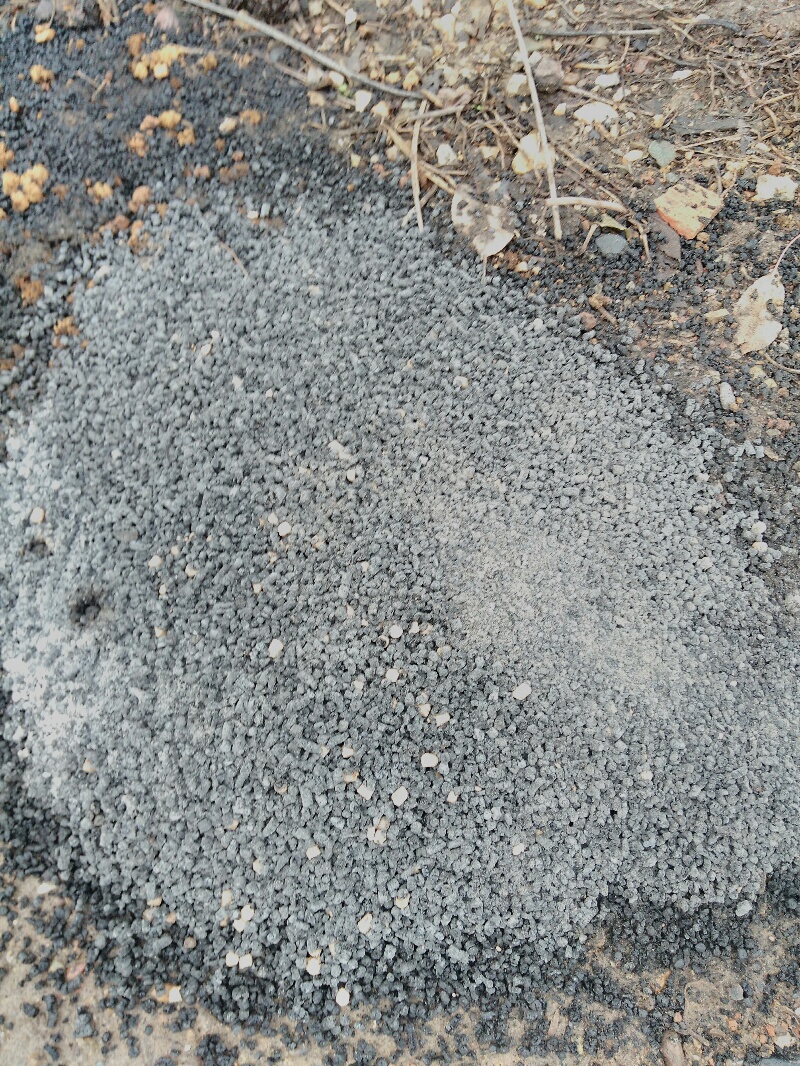

пет дек 07, 2018 6:47 pmLudoto_momche написа:
Goshoblood от къде си ? Дай да пробваме тез пелети,че до сега все попадам на булшит.

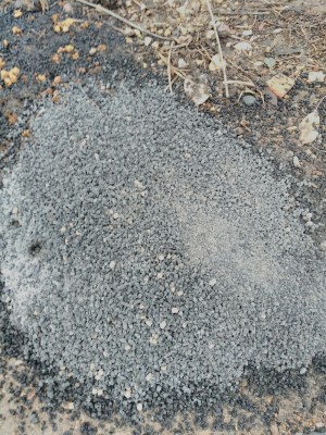

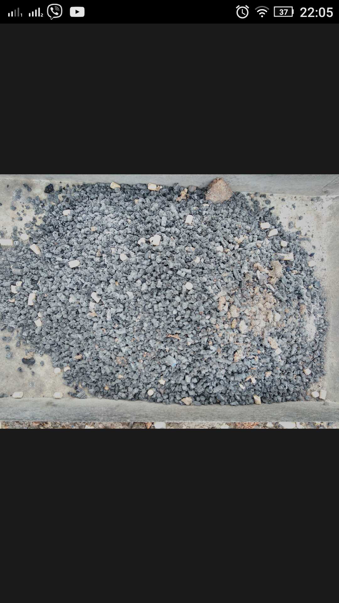

От Ловешко съм колега. За сега немога да предложа нищо защото съм пръснал пелетарката , че се опитвам да я накарам да работи с чист бук без примеси! Иглолистните ги преборих и са повече от перфектни. Сега да преборим и бйка и слагам още една пелетарка да карам и двата вида. Прилагам снимка на пепелника на камината след седмица работа с иглолистните пелети. Вие ще кажете как е спрямо вашите и нека не забравяме че е камина :)
вт дек 11, 2018 8:36 pmGoshoblood написа:
От Ловешко съм колега. За сега немога да предложа нищо защото съм пръснал пелетарката , че се опитвам да я накарам да работи с чист бук без примеси! Иглолистните ги преборих и са повече от перфектни. Сега да преборим и бйка и слагам още една пелетарка да карам и двата вида. Прилагам снимка на пепелника на камината след седмица работа с иглолистните пелети. Вие ще кажете как е спрямо вашите и нека не забравяме че е камина :)20180628_123826-600x1067.jpg
Готин бял цвят.Докарвам го и от слънчогледови. Преборването е там. С чама драми няма.
