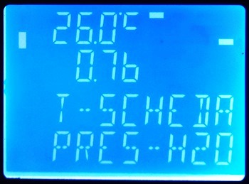

При задържане на бутон "5" изписва "T-SHEDA" и "PRES-H2O". Какво показват тези стойности?
При работеща камина T-SHEDA винаги ми е 37,0'C, а "PRES-H2O" = 0,7b (не зависимо дали работи или не).
bmahob - майстор
Пьрвото със сигурност е на връщаща се вода в сиситемата 37гр не ти ли е студено, аз се стоплям като почне да връща 42гр :-D
filmatoplo - майстор
Второто трябва да е (Presure )налягане на водата в барове .
