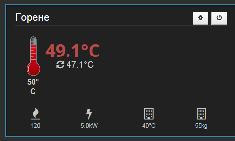

stoy@n - специалист
filmatoplo написа:
..... с радиатори даже е 20 гр.
Аз съм с радиатори, и когато системата се стабилизира (около час-час и половина) разликата не надвишава 3-4 градуса....за кратко става 5-5,5 граадуса и после пак пада до 3-4 градуса. Даже и при стартиране не съм отчитал разлика от 20 градуса :?
Това е разликата сега
