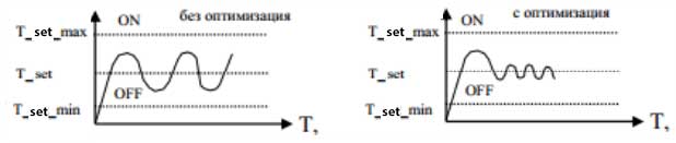

Opt. Time [0 до 60 min]. Време за оптимизация по стаен термостат (само при Control=Room_reg), с цел поддържане стабилна t° на отоплителна система (Т) с по-малко спирания на горелката.
- При Opt. Time = 0, горелката работи в ON/OFF режим.
- При Opt. Time = 5 до 60 мин, горелката оптимизира с по-малки P, а при добре подбрана стойност - не спира изобщо.
Zone_reg определя температурен интервал, докато Opt. Time определя времето горелката ще стои в този интервал.
Режими на оптимизация
а) Стаен термостат ON:
- Ако горелката е OFF, тя си избира T_set < Т_set_max (според Zone_reg.)
- Ако T_set >Т горелката става ON.
- P ще се само-регулира така, че Т=T_set да се постигне към края на зададения Opt. Time.
- Ако междувременно и друг стаен термостат стане ON, Т ще спадне и P ще модулира нагоре.
- Иначе като вдигне Т достатъчно, горелката ще модулира P много надолу (пр. 13%) и ще поддържа пламъка.
b) Всички стайни термостати OFF горелката ще спре щом Т=T_set, затова трябва да се избягва и двете неща да се случат едновременно.
Идеалният вариант за по-малък разход е да се избере Opt. Time. достатъчно голям горелката да си работи постоянно с променлива мощност (установен режим). По-принцип, времето за оптимизация трябва да е с около 5 – 10 мин. по-голямо от времето между две включвания на стаен термостат.
