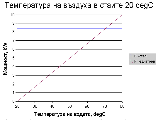

Bulgaria Therm написа:
Идеалният вариант е минималната мощност в режим отопление и мощността на инсталираните отоплителни тела да съвпадат. Аз мисля, както казах и по-горе, че минималната мощност трябва да е малко над инсталираната мощност. Както се вижда, на човека при този брой глидери му е топло даже и при 60 градуса на водата. Най-важното е котелът наистина да е настроен на минималната мощност(много инсталатори не го правят и после клиентът плаща цифри!).
Някой ще ми каже ли дали има поне едно вярно твърдение в този цитат?
ESPACE, знаеш, че за да се запали горивната смес трябва да има нужната концентрация . Преди да се създаде тази концентрация запалване няма и сместта се издухва. При изгасване в горивната камера остават неизгорели газове, които се издухват - и в двата случая се изхвърля горивна смес в атмосферата.
2v6 - майстор
LazarGanev написа:
Да, има: "Както се вижда, на човека при този брой глидери му е топло даже и при 60 градуса на водата."
На графиката се виждат мощностите на котела и радиаторите в зависимост от температурата на водата. Котела загрява температурата на водата до достигане на пресечната точка. Ако е настроен на температура по-ниска от тази в пресечната точка, то спира по-рано.
Ако минималната мощност на котела е над инсталираната мощност, то пресечната точка (температурен баланс) не може да се получи в температурния обхват на котела. Затова котела започва да включва и изключва често.
Диаграма на мощността на радиатори в зависимост от средната температура на водата. Мощността на радиаторите в този пример е 10 kW при средна температура на водата 80 °C (90/70) и температура на въздуха 20 °C.
