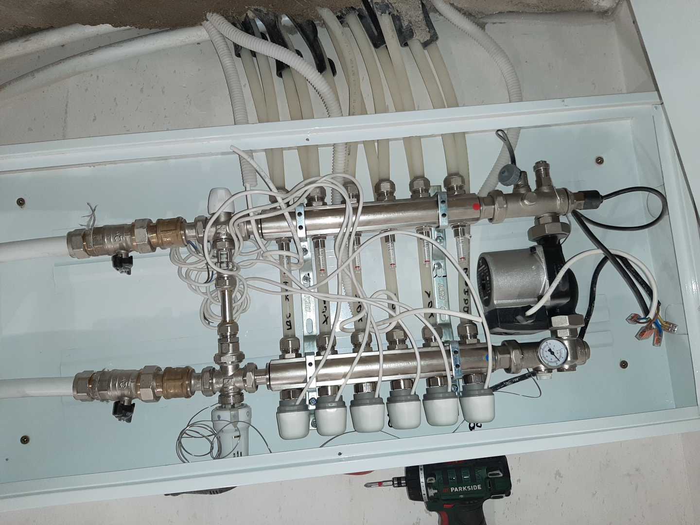

Опрях и аз да пипна подово отопление. Само че в моя случай е даденост, т.е. вече изградено. 5 кръга - 3 за дневна е по един в двете бани. В двете други помещения са заложени тръби за радиатори, но без монтирани радиатори. Захранването е от абонатна през ТЕЦ. Колекторните кутии в апартамента са 2, една за подовото и една за радиатори и лири в баните.
Та имам питане по управлението на системата.
Не знам как е предвидена да се управлява помпата на подовото, но като включа предпазителя, за захранване на подовата кутия (табло) и помпата тръгва. Дали нещо я управлява или е директно свързана към фаза и нула още не съм проверил, а как трябва да е?
Задвижките за всеки кръг не са свързани, с висящи кабели са оставени. До подовото табло достигат кабели 2х1мм2 от три конзолни кутии. В конзолните кутии има изведен кабел но не съм загледал с колко проводника е. Извеждането на фаза и нула до тези кутии не ми е проблем, но проблема е в следното:

LazarGanev - "Велик майстор"
Да ти кажа ли какво бих направил аз? Термостата в дневната да управлява директно помпата и приключвам с всички въпросителни. Другото са глупости. Какво - банята може да остане с 1 градус недоотоплена ли? :cool:
kozl - майстор
Идеята ми харесва. Ще я предложа на ползвателите.
Е тва е подовата разпределителна система. Нещо не мога да вдена как става, пък и не знам какви са тези трипътни вентили. Долния прилича на само ръчен кран, но горния има тръбичка за пресостат ли за термостат ли :?
И ел.захранването на помпата е последователно през пресостат или термостат :?
А тези глави отгоре на студения колектор ел.магнитни клапани ли са или задвижки за кранове :?

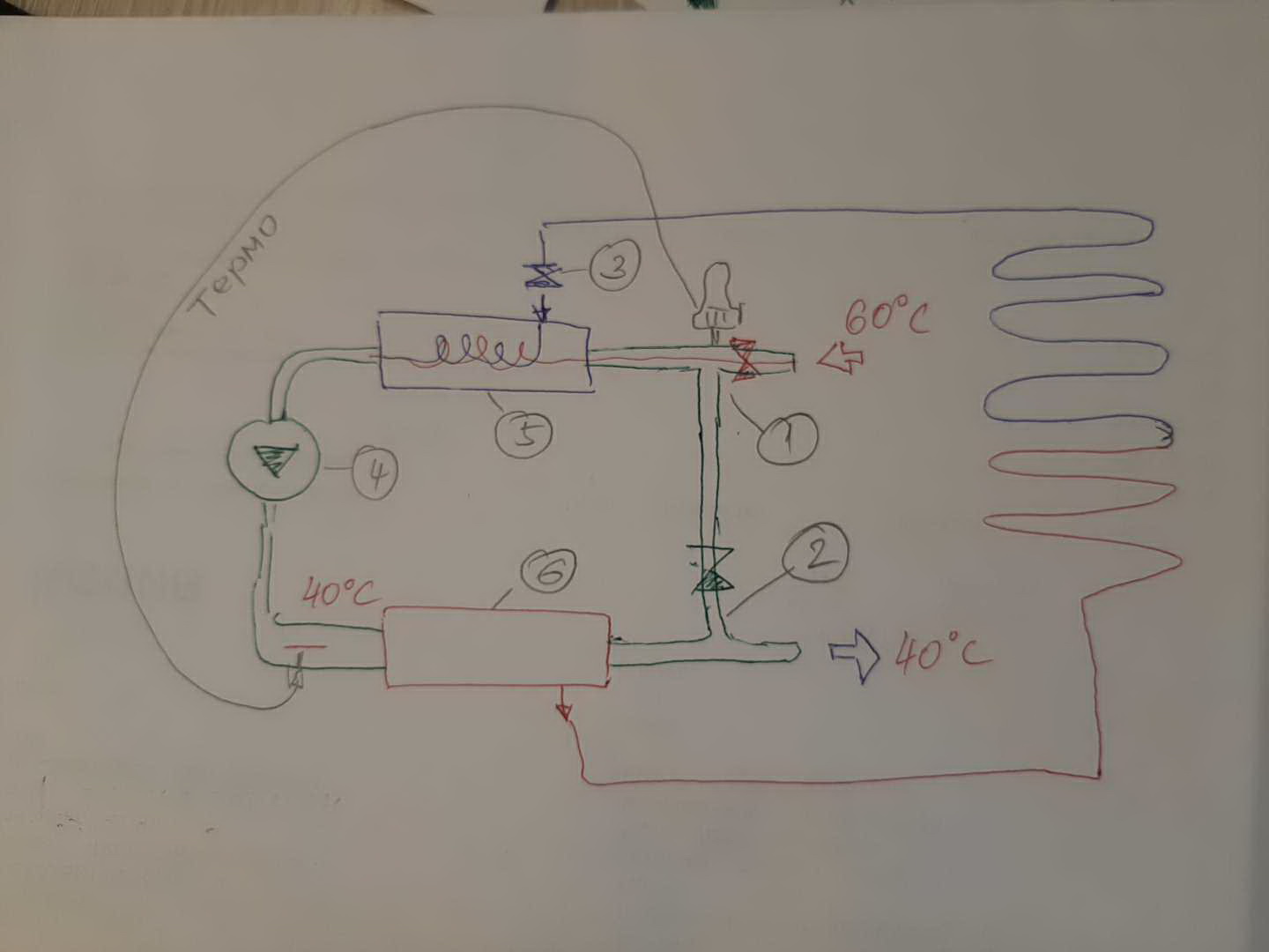

kozl - майстор
Схема подово_I.jpg (95.3 KиБ) Видяна 1941 пъти
Поради липса на отговор до момента начертах неква схема на работа.
1 - трябва да е термостатичен вентил, управляван според нагласена Т от ръкохватката и отчетена след помпата
2 - единствено се сещам, че това е диференциален пресостат, който да направи байпас при затворени ел.магнитни клапани, като се вдигне налягането от работещата помпа :?
3 - ел.магнитен клапан, вероятно нормално затворен. като му се подаде напрежение и отваря :? но не съм пробвал и не съм сигурен.
4. Цирк.помпа
5. Студен колектор. В него става смесването на охладената вода от подовите маркучи и входящата гореща от топлоизточника
6. Топъл колектор с изходи към подовите маркучи.
При тази схема обаче ако приема, че топлоносителя е 60 гр., а настройката на Твентила е за 40 гр., то през топлия колектор в подовите маркучи ще постъпва вода с 40 гр., но и същата температура ще е в изходящата вода към абонатната станция.
А дали е така :?
Да речем .............ок. 35, А?
Нали трябва да остане нещо и на платилите услугата?!
syncho - майстор
чет май 11, 2023 10:56 amkozl написа:
4. Цирк.помпа
А дали е така :?
Правилно си се ориентирал. Сега си намери една шина (примерно CB500 на Salus или друга подобна), към която да вържеш термостатите и циркулационната помпа и си готов.

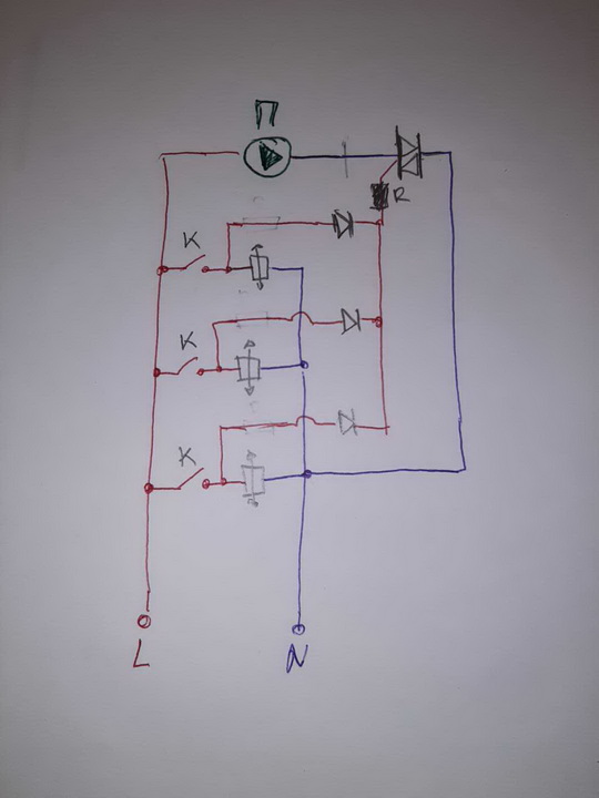

kozl - майстор
А дали ще стане с такъв термостат:
За двете бани по един при таблото на подовото и в дневната Битучиното, свързани по тази схема :?
Ще ползвам от термостатите изнесени Т датчици в баните.
К са контактите на термостатите, които ще управляват ел.клапаните и помпата.

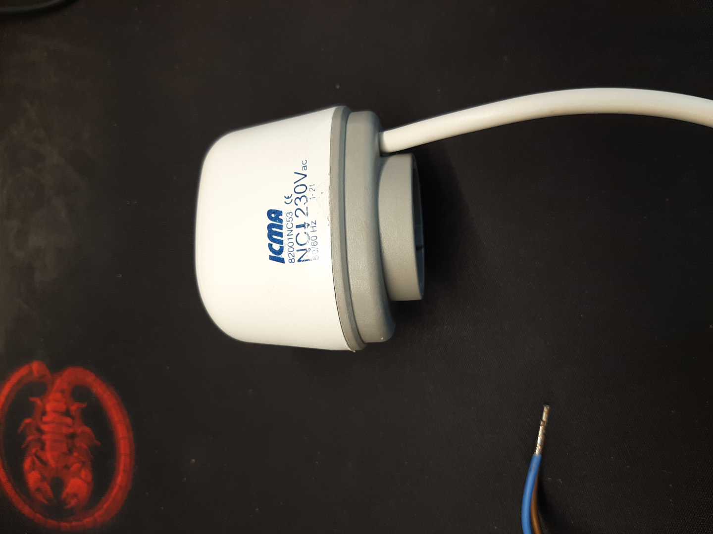

Ел.клапаните се оказаха с термостстично действие. Имат нагревател 4,8 килоома и бавно повдигат лоста при протичане на ток през тях.
