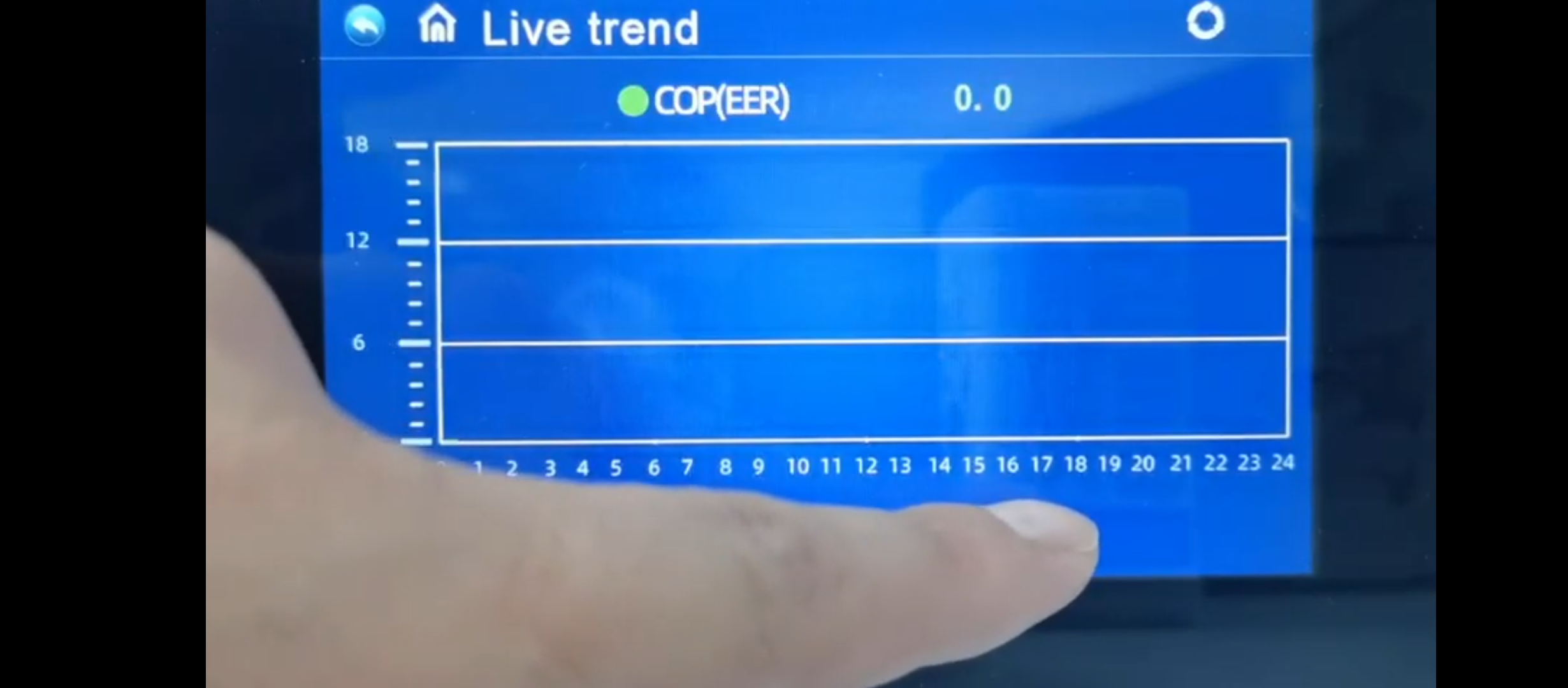

И на мен ми се иска графиката да е по добре,но това е само от дисплея,нямам идея дали има начин да се добави някаква външна.
Китаеца ми праща снимки на графики,на много по-добри резолюции на моята ТП,през тяхната платформа,но каза,че е само за тях,аз не мога да я ползвам....(Могат да я следят в реално време)

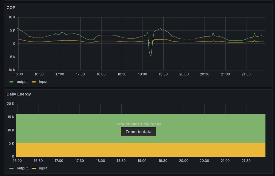

Мери се на кратки интервали dT-то + дебита. С тия две неща се чертае графика на консумирана/отдадена мощност. После гледаш за 2 часа какво е било и смяташ. И дебита не е костанта, а се мени. Примерно след дефрост. И дефроста трябва да ти влезе в сметките с отрицателен знак.
КОП не се мери в определен момент, а върху интервал от време. Това как ще го направиш с водомер? Кой ще комбинира данните между водомера и dT-то? Къде ще държиш данните за тия 2 часа, за да можеш да седнеш и да ги насмяташ нещата после? Ей така изглеждат при мен графиките с данни публикувани през една минута.

Същата машина като моята я има с по-интересно дисплей,и сега пак чакам отговор от китайците дали може да се сменя.Има доста повече данни на другия дисплей стига машината да го позволява.

Ако можеш за един цикъл да запишсваш стойностите през минута и да смяташ - добре. Ако не - какво ще сметнеш е божа работа. Формулата я имаш назад. Трябва ти на всяка минута dT, дебит. Трябва ти и консумиранат мощност за целият интервал.
