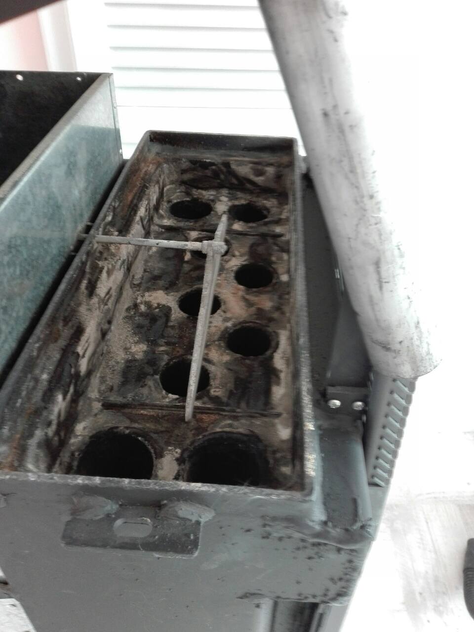

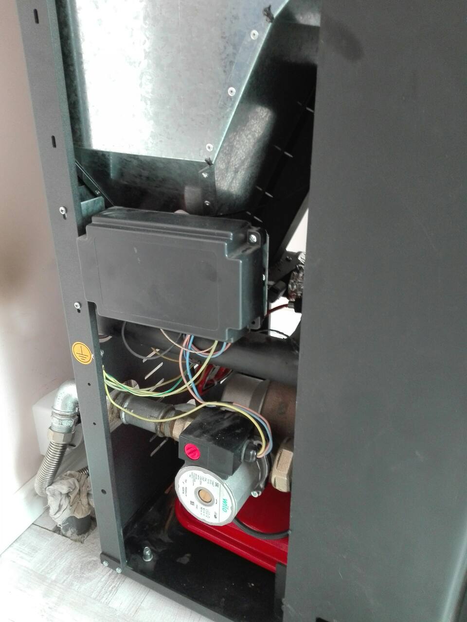

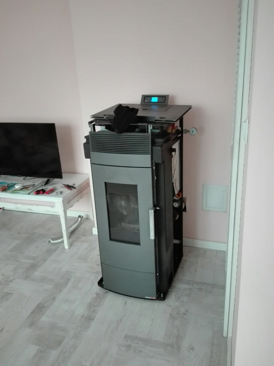

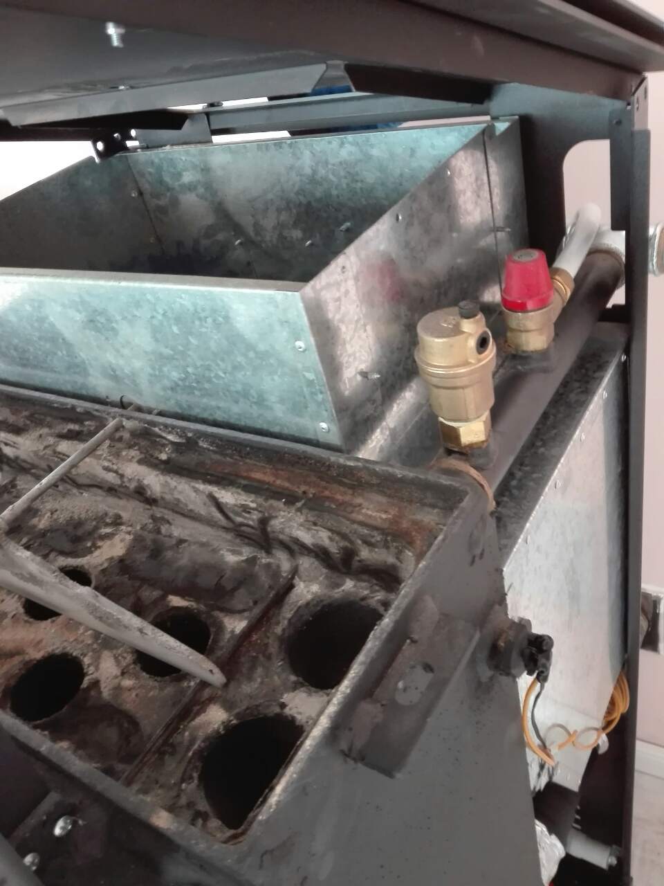

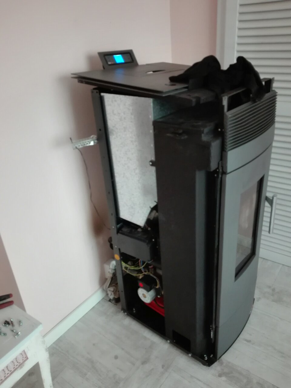

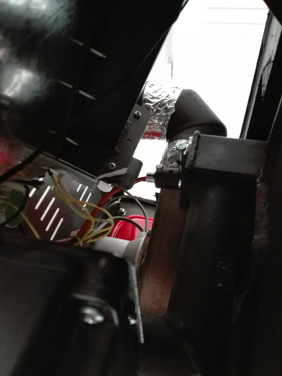

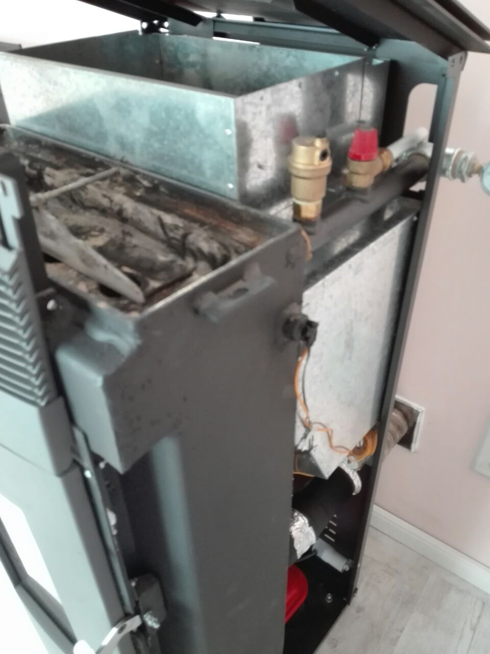

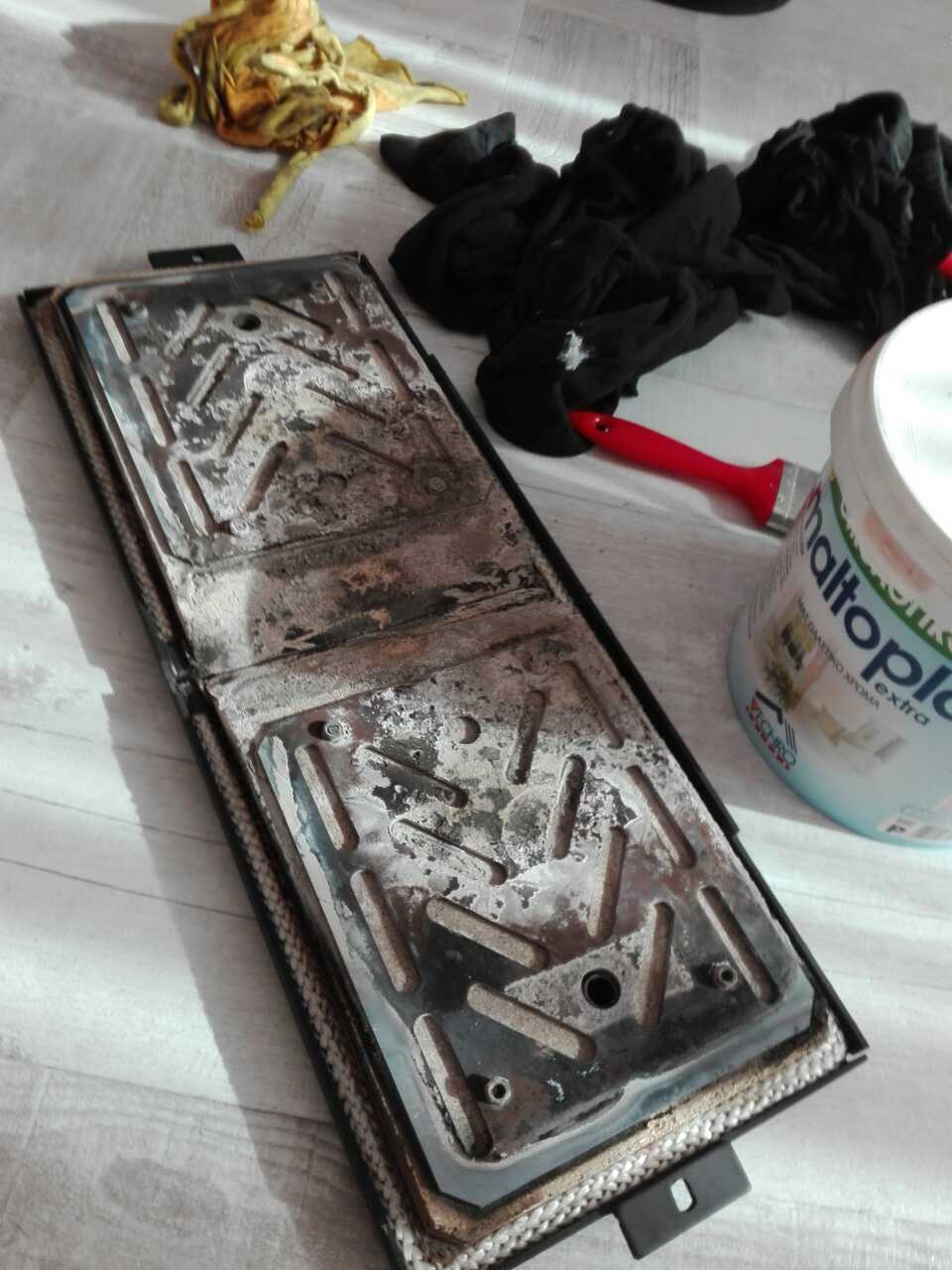

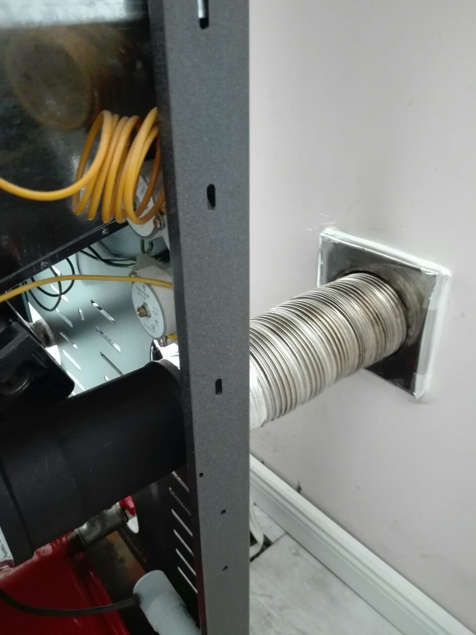

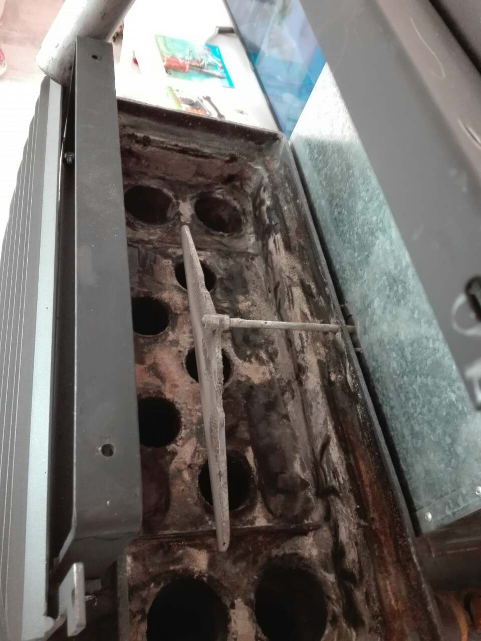

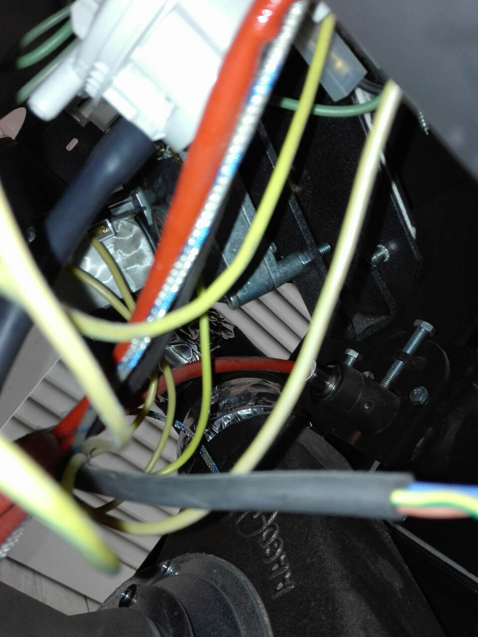

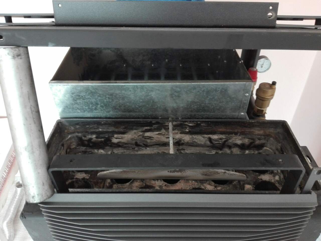

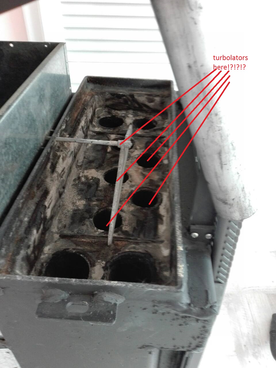

Намерих малко снимки на разглобяването това лято за слагане на турболатори
bmahob - майстор
Още
bmahob - майстор
и още

Колега bmahob вратичката чугунена ли е или на мен така ми се вижда?
bmahob - майстор
Не знам ама имам и стъкло просто така се отразява :-D
diqn88 - специалист
Каква е ролятана този турболатор
bmahob - майстор
Забавя излизането на изгорелите газове и отдаването им на топлина към водната риза и така на изхода Т им пада, което означава по голямо КПД
diqn88 - специалист
Е те нямат ли си орегинални вградени
