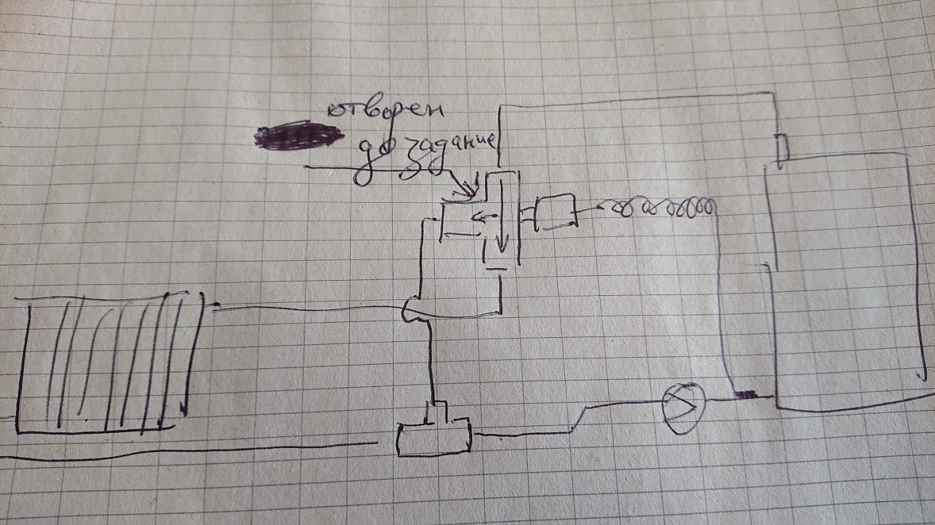

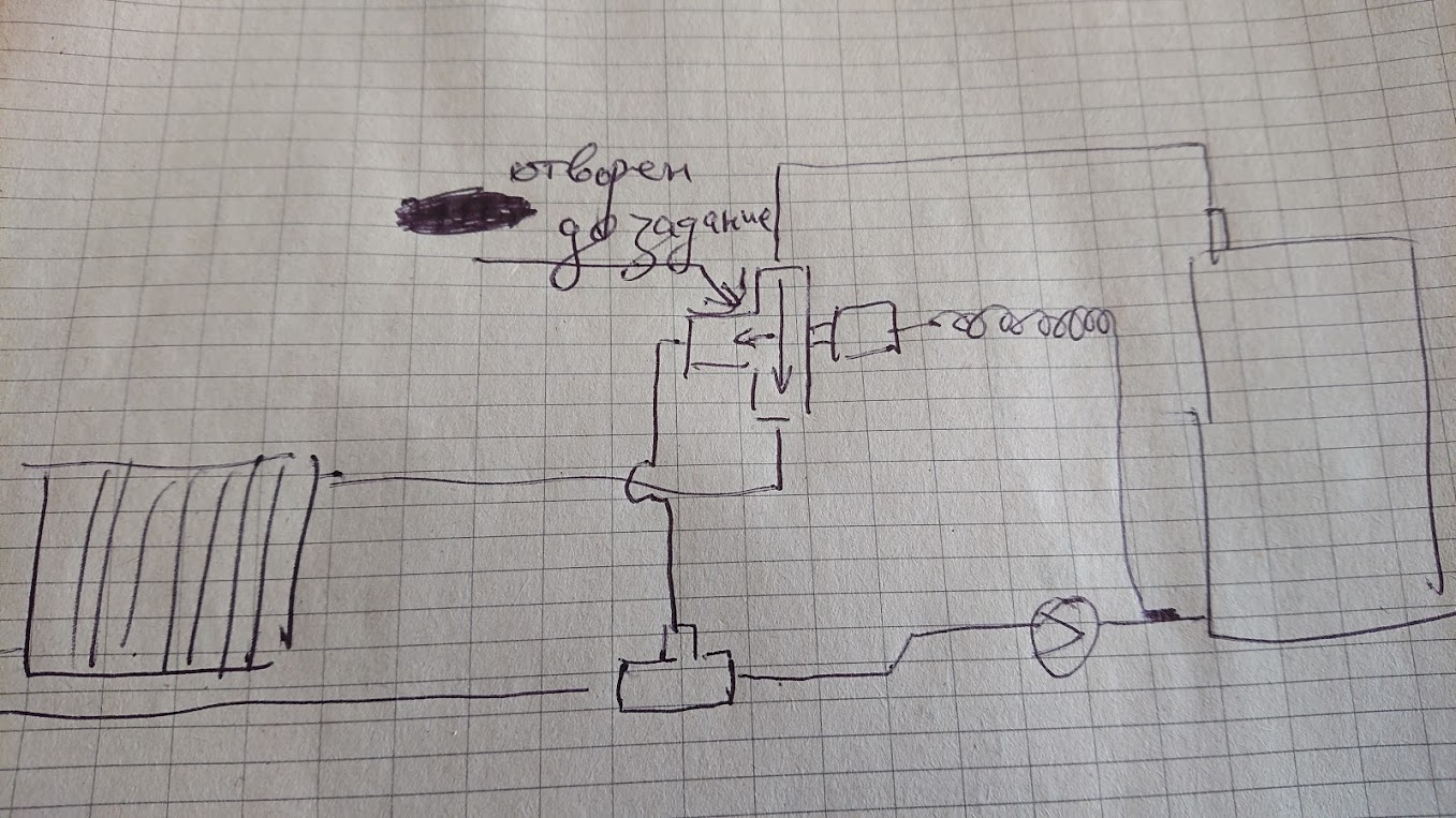

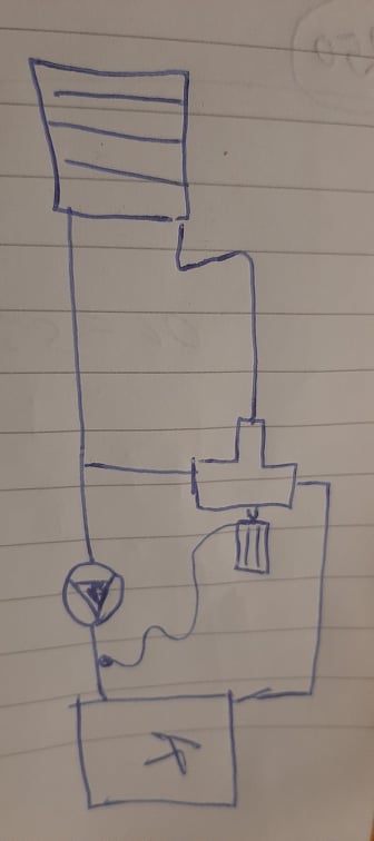

Термовар (Термодар) вероятно не е проблемен, а просто не е с пълно разделяне на потоците. Малкият кръг остава постоянно отворен, което скопява циркулацията към радиаторите, при системи с 1 помпа. Има си подходяш.що приложение, но в друга схема.

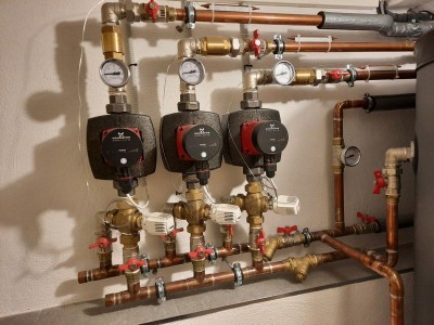

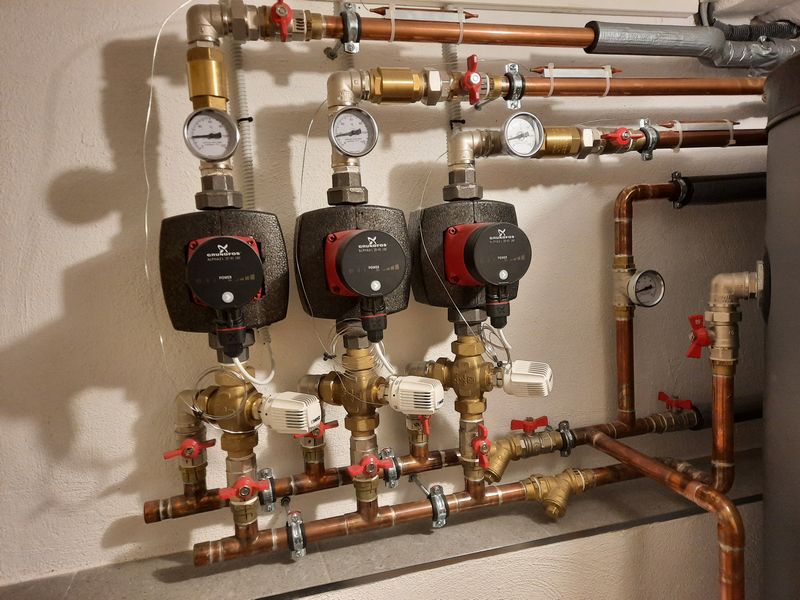

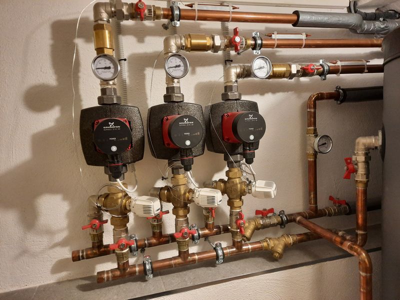

Аз си я правих инсталацията. Хей ръчички, хей ги две :) :supz:
Купих си горелка, припой и паста, четох, гледах клипчета как се прави, пробвах, и така... малко по малко, и стана.
Много четене, мислене, мерене, чертане и т.н. падна, но резултата си заслужава усилията.
Съб. и Нед. работи, като 'зареждах' буфера до към 68 ᵒС, а към радиаторите бях настроил да отива 45 ᵒС, при което връщащата беше 40 ᵒС, а в стаите 23-24 ᵒС, а жената започна да се 'кефи' на 'комфорта'. :) За двата дена замина около 1 торба пелети. Имам още малко да укрепвам бункера за пелети и 'хуквам' за врати за етажа. :)
Ето я цялата помпена група след буфера:
отляво: 'бойлер' - 'отопл.таван' - 'отопл.етаж' (връщащата е обща)

Ми глей ве- от дясно на ляво! В лявата част, на изхода има стрелка, Трибуквенико.
Веднъж отгоре, после отдолу, както ти харесва.
За тебе ше обясня картинката, както....
Първо е отгоре, където е термопатрончето. Като му се припУти, земе та премести леко потока и отваря отдолу.
Затлъстял си нещо, бавно мислиш или никъв та няма.
Ае сега Евгени да каже, така ли е.

Показал съм потока на напълно отворен вентил, с идеята да получа помощ с мнение, дали турболенцията и налягането ще окажат влияние на процеса. Нямаше отговор, но както по-късно установих почват едни вибрации и трептене на клапаните, когато налягането върху тях се окаже достатъчно да ги натисне. Намаляване скоростта на помпата нормализира процеса. Сега около 9-13 вата са достатъчни да топлят къщата.

Браво, адмирации, перфектно изпълнение. Само малко изолацийка за гарнитура му требе :)
Е, не е един, на много места съм преправял инсталации, за да сложа с изнесен сензор, а някъде съм ги изтърбушвал и затварям байпаса, за да остане без трипътен. Някои бройки си работят безпроблемно, а някои още от поставянето започват с проблемите. При Термовара пък проблемите започват след няколко години работа, никога отначало. Малкия кръг си го ограничавам с кран, не е там проблема

Да, Лазаре. От многото четене, дето сте писали, навсякъде поставям кран, макар да се оказва, че не е необходим. Избирам само с пълно отделяне и като експериментирам с притваряне на крана, оказва се, че няма кой да топли патрончето и всичко спира. Прегрява печката.
LazarGanev - "Велик майстор"
Ако е с пълно отделяне няма нужда да се притваря крана на байпаса, но кран никога не е излишен - най-малкото за отцепване :)
