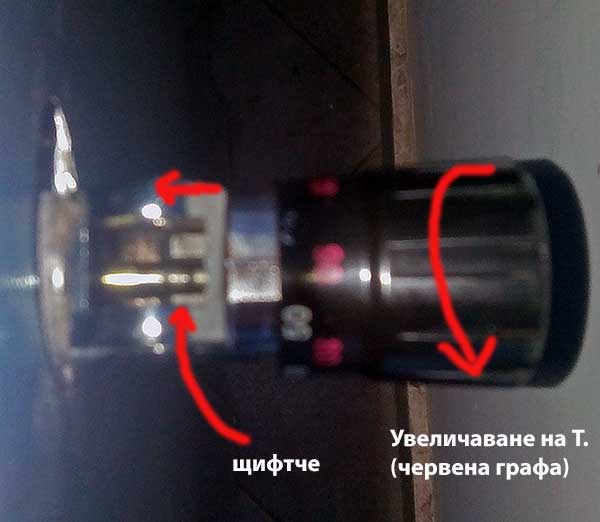

6osi6 - майстор
Така трябва да бъде когато котела е загрял.
В ръководството лоста гледа на долу. Така трябва да е когато котела е сдуден.
http://prikachi.com/images/587/7930587M.jpg
alx359 - специалист
6osi6 написа:

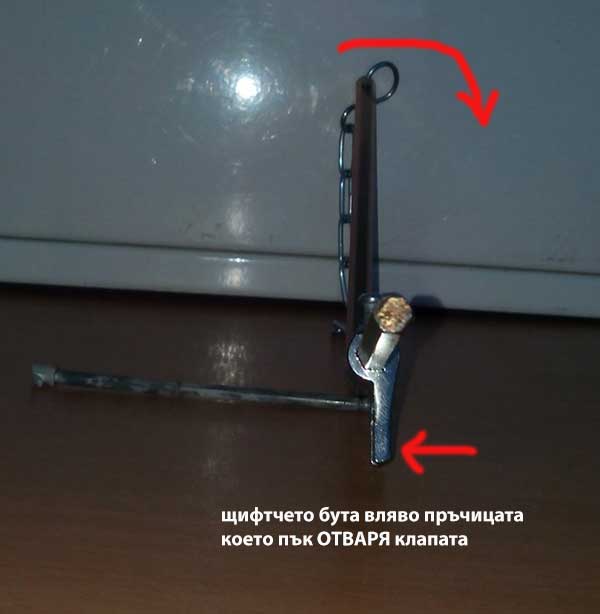

Да, но явно зависи от вентила.
Щифтчето бута езичето на втулката, дето пък завъртва пръчицата и отваря клапата.
Конструкцията е по-долу.
LazarGanev - "Велик майстор"
Да не си завъртял обратно шестограна?
alx359 - специалист
Чарка с езичето ли? Опитах и по двата начина да го сложа. Нали щифтчето все го бута и ефекта същия.
[quote="alx359"][/quote]
Добре колега. Не е ли логично,щом ,според теб ,регулатора работи противно на очакванията ти, да го завъртиш с половин оборот в котела и да са свършва с пустите му обяснения и разсъждения. Ако има резбичка,грабваш подходящия ключ и донавиваш.Не става ли, развиваш. Има възможност да прокапе,и да разглобяваш,но така или иначе,трябва да се оправи.
Това за регулатора.
Някой, по горе, вметна що ли трябва да работи клапата при монтирана горелка. Няма ли тя вентилатор? И тая работеща клапа няма ли да бърка работата на горелката?
alx359 - специалист
Ако ще правя глупости, няма защо да питам други във форума. Имам си достатъчно мои идеи.
Котела работи, студено е, комбиниран е. Дърва не е разумно да сложа без този вентил.

Да, зная. С пелети горя цяла зима и нямам проблеми, но без този вентил не бих пуснал дърва. Просто проверявах предварително и открих както се оказа грешка в монтажа.
