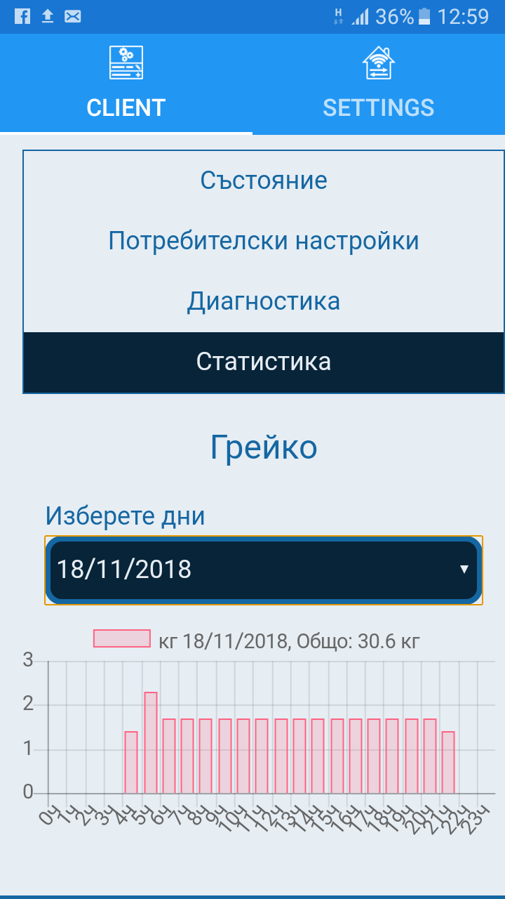

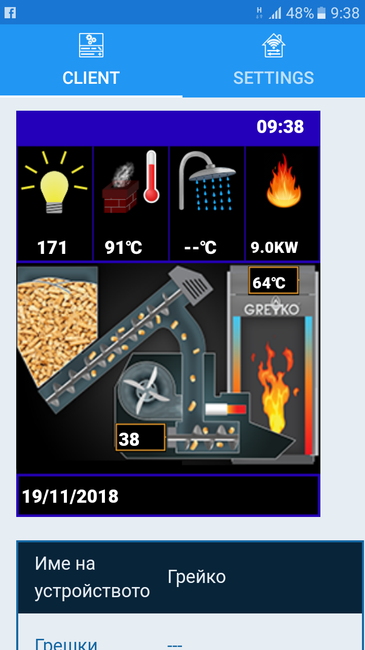

Честито! И аз съм отскоро (~ месец) с комплект Грейко 20/20 стар. Отоплявам 2-ри етаж с РЗП 140 м2. Няма смисъл да описвам точните глидери и квадрати, където са инсталирани (не отоплявам директно стълбището и коридорите). Допълнително имам бойлер 80 л. Дограмата е добра, нямам изолация на стените, около 40% от таваните са изолирани с 10 см вата, другите са на плоча към таванско на външни температури. Резултатът за сега (измерено вчера по капацитета на шнека) е 30,6 кг. пелети, слънчогледови (255 лв./т. DAP моята барака :-D ) за 17,5 ч. непрекъснато горене, или ~ 1,75 кг./ч., а за 24 ч. - 1,28 кг./ч. Нямам термо-вентили с глави, а в най-студената стая поддържам 21 град. В другите съм притворил вентилите за да не прегряват.
От моя гледна точка и разход, при теб е поносимо (не пишеш какви са пелетите, но ако са слънчогледови си е направо добре), но не пречи, както ти написа Трифон, да си оптимизираш горенето. Например, аз съм задал на 1-ва 1,75 кг./ч. с вентилатор 38% и съм доволен от резултата (финансовия). Не знам дали ще успея да постигна повече с настройки и добавяне на още турбулатори (сега съм само с 8 пружини за почистване), но ще опитам. Ясно (ми) е, че по системата има още мноооооого какво да се прави, но след май (месец). :-D
Прилагам снимка с постигнатите параметри от тази сутрин (зададена т. на водата е 65 град.):
и разхода на пелети:
Надявам се резолюцията на картинките да е добра.
