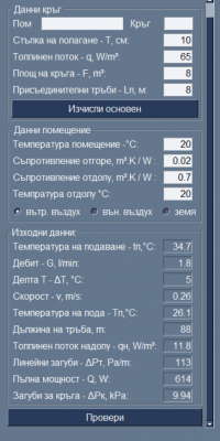

Каква мощност на квадрат гониш при най - ниски температури. Примерно да кажем за -10.Тази температура е характерна за всяко населено място ( написах примерна стойност от -10, защото може да не я знаете ) и се нарича външна изчислителна температура и при нея се пресмятат топлинните загуби.
При минус 15 гр. сметнах топлозагубите за 70кв.м излязоха около 4000 W.
Смятах по формулите от този блог https://www.termosilikat.com/%D0%B1%D0% ... 1%81%D1%82
rickk - специалист
нед апр 09, 2023 2:10 pmNiki72 написа:

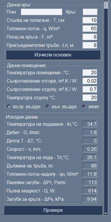

Да сложим малко запас от 10 процента. Получава се около 63 вата на квадрат - да го зкръглим на 65. Хубаво щеше да е стая по стая за да се види най - натоварения кръг, но .... и така ще е ориентир. Та за 65 вата, стъпка 10 и плчки за -15 ще ви трябва 35 градуса подаваща вода. Топлинния поток надолу за 2 см фибран и отдолу отопляемо ще е 12 вата на квадрат. Ако направите кръг с площ 8 квадрата - картинката, всички данни са там.
За -5 ще ви е необходим топлинен поток от 46 вата и подаваща вода от 31 градуса.
За 0 градуса ще е около 37 вата а температурата - 29 градуса.

Niki72 - специалист
нед апр 09, 2023 3:35 pmrickk написа:
По стаи са така, като коридора и дневната са заедно - между тях е отворено 160см. Изчислено е с коеф. на топлопреминаване 1.4 W/m²K на прозорците. Реално мисля, че е по-малко ,може би 1W/m²K, но разликата е много малка. Мисля ламиниран паркет да слагам
Всъщност ако се преоразмери подовото проблем ли е - в смисъл повече кръгове и метри тръба на стъпка 10см и 5см покрай външните стени, вместо на стъпка 15 см и 10см покрай външните стени ?

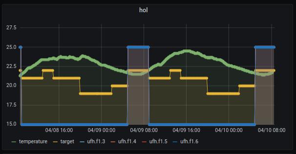

Икономия правя. Системата работи добре. Два цикъла на отопление на ден има. Сутрин за няколко часа топли дневните стаи, вечер за няколко часа нощните стаи. Гарантирам си минимален товар и държа термопомпата в режимите на висок КОП. С постоянно поддържане на температурата колко цикъла ще има? Кое е по-добро - 2 цикъла по 200 минути или 20 цикъла по 20 минути?
Сметките са показателното. Харча по-малко енергия в къщата отколкото преди в апартамента.
Комфорта не страда. Освен ако не станеш в 4 сутринта за тайна вечеря.

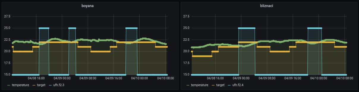

brum - майстор
Ей ви две картинки от последните 48 часа. В хола влиза много слънце и затова прехвърля до 25 градуса. Жълтото е целевата температура, зеленото е температурата. Синьото показва кога стаята се е отоплявала.
Термопомпата е 9 киловата. Къщата е 230 кв.м. Далеч е от пасивна. Последните 120 дни най-ниската температура на хола е била 19.5 градуса.
Управлението е умно и коригира хем търсената крива, хем температурата на топлоносителят при по-ниски външни температури. Целта е да стопли хола в 8 сутринта до поне половин градус под търсената температура.
Топлоносителите са два - термопомпа и газ. За да избирам между двата топлоносителя само въвеждам цената на газта за следващият месец и се опитвам да налучкам колко ще е цената на тока. При температури под -3 -4 градуса минавам на газ, че е по-изгодно (още не съм на битов ток)
Термопомпата е 9 киловата. LG, не е нещо лъскаво. Температурата на топлоносителят я държа по-висока (37 градуса), защото подовото ми е като за газ (голяма стъпка). При ниска (32 градуса) влиза в режим на ниска мощност (400 вата консумация), работи доста повече време и накрая и комфорта, и КОПа са по-зле.
И нещата (умното управление) не са пипани последните няколко месеца. Септември месец миналата година добавиха термопомпата. Два-три месеца отне докато я вкарам в системата и след това не съм и поглеждал какво се случва. Сега виждам, че в хола може да се търси още оптимизация.
2 цикъла на отопление на ден е леко прехвалено. Сега гледам, че са били 8 цикъла на термопомпата за последните 48 часа. От тях два са за бойлера. Или 3 цикъла на ден прави за отоплението на къщата. Има 9 помещения на които контролирам температурата - 4 спални, кабинет, хол и 3 бани.
rickk - специалист
нед апр 09, 2023 8:56 pmNiki72 написа:
Няма да има проблем. Само повече тръба. Може леко да се прегрява пода, но няма да е фатално. За вашия апартамент 70 квадрата и плочки, няма какво да се обърка.
Тази температура от 25 градуса в дневната е много висока. Не мисля, че ще можете да я постигнете без да се прегрее значително пода.
Успех.
