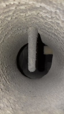

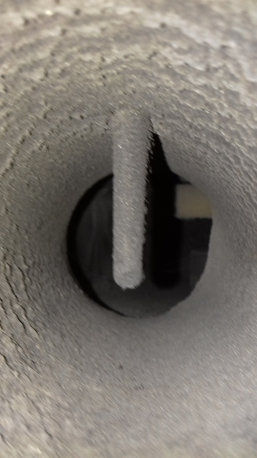

По повод чистенето ,2 снимки това от миналия сезон при изгорени 990 кг.широколистни пелети

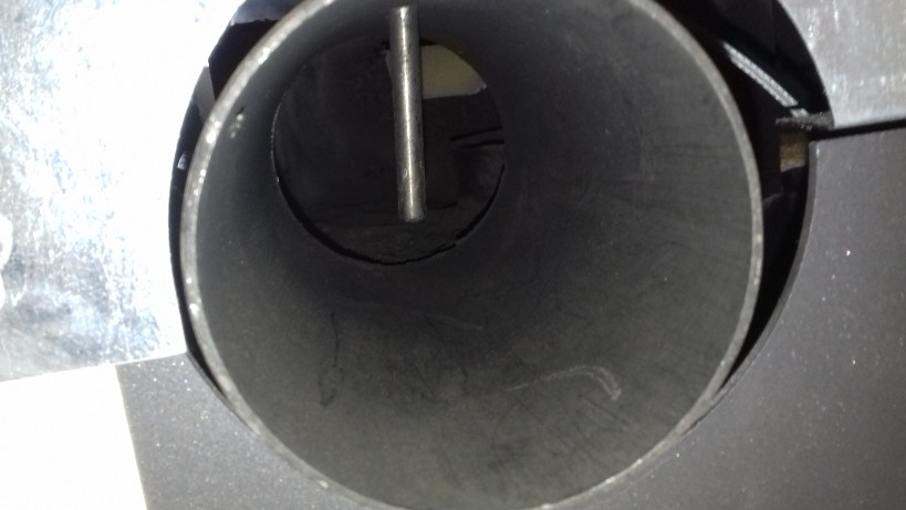

Много по чисто беше от горната снимка.

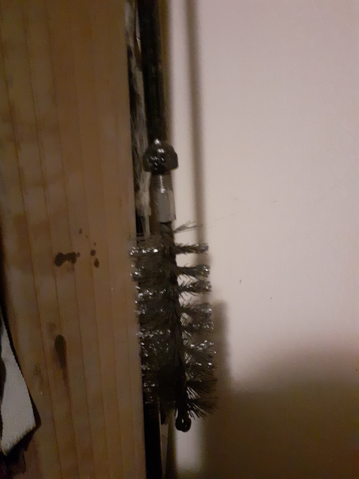

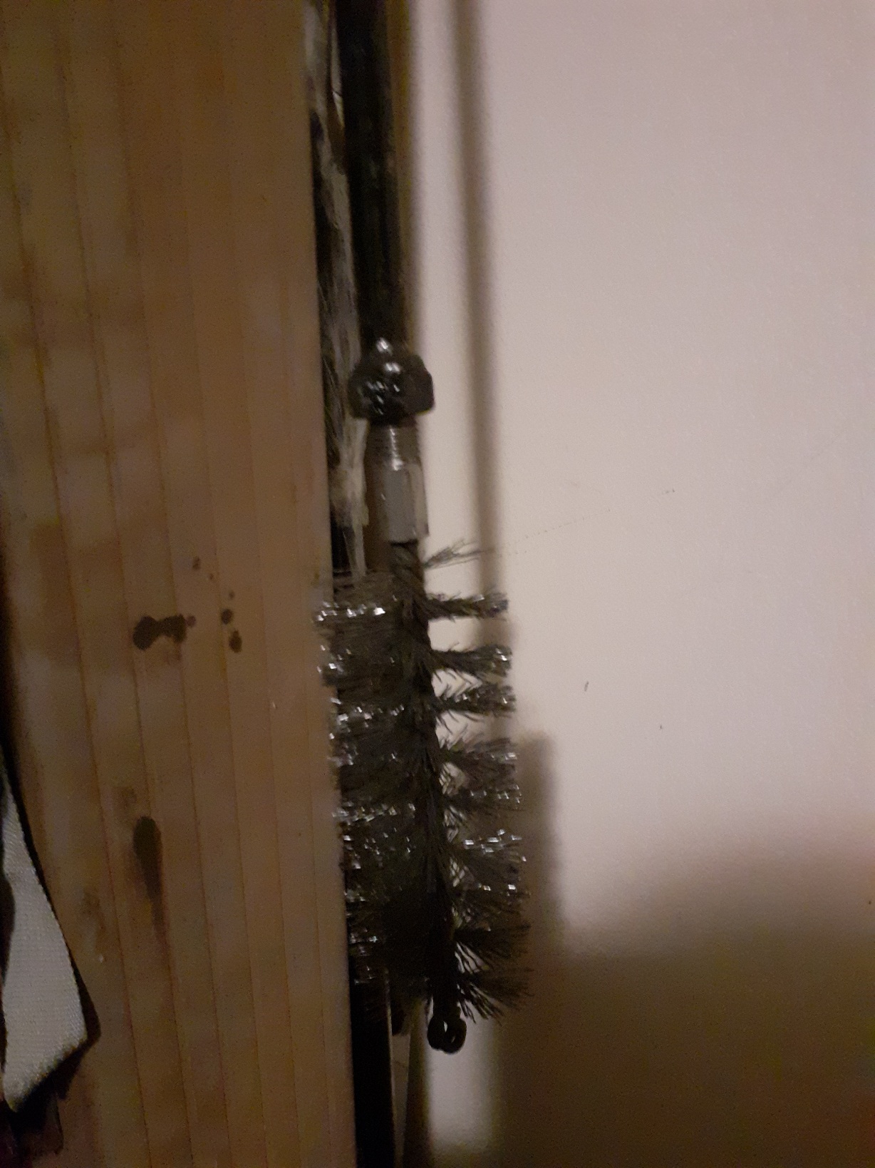

Шомпол, 55 мм доколкото си споням. Незаменим помощник :)

Колко е била изгорила видя ли? Е те пелетите бяха с 1%пепеливост ,за сравнение сегашните които взех за проба на Малко Търново за които говерехте те са 0,7 %,разлика в камерата като пепел е осезаемо по-малко .Така ,че съветвам да се гледа все пак и характеристиките върху чувалите които производителя е обявил,има вероятност те да са коректни :-D
