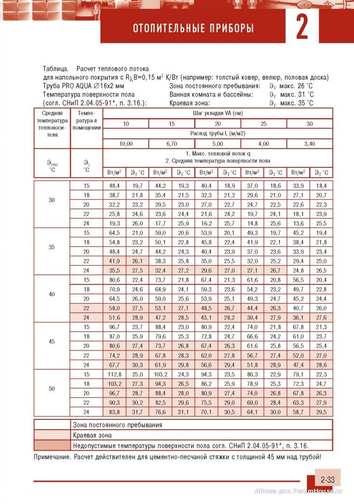

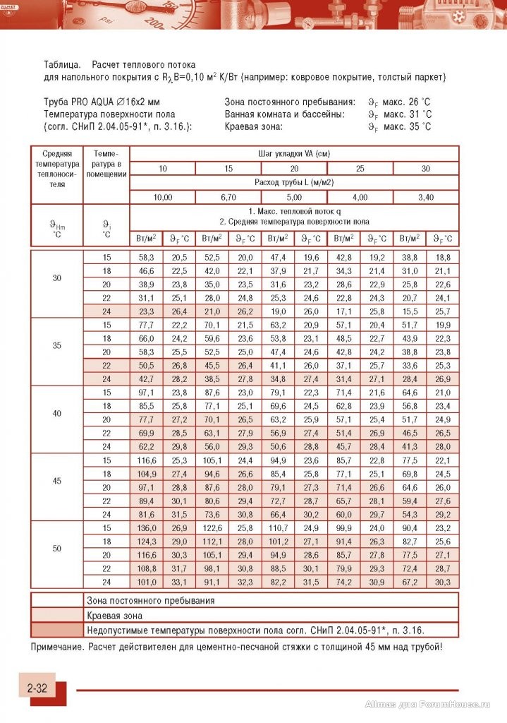

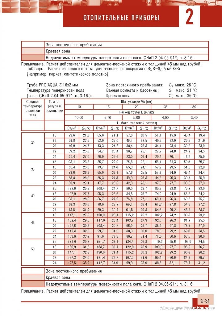

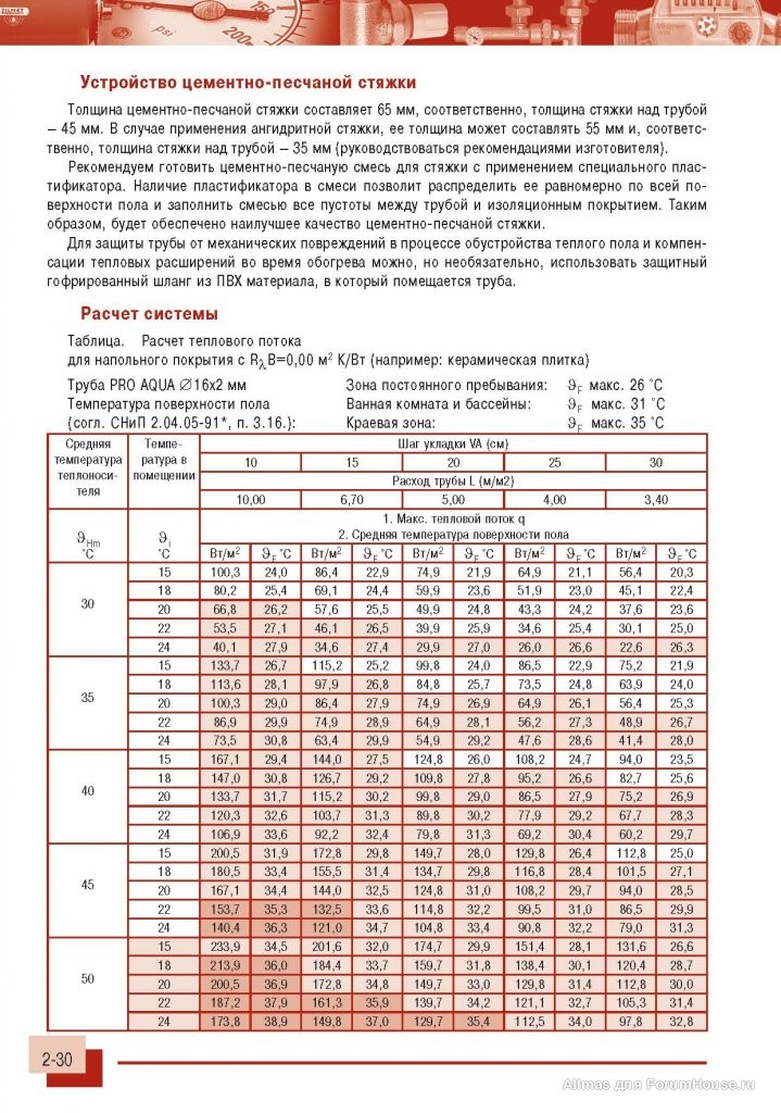

шоп - майстор
Ето ти данни според крайното покритие на пода.
Всичко е написано. Тръба, замазка, покриете, стъпка, линейни метри, мощност, темпратури, дебит...

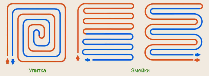

Монтирай задължително по схемата двойна спирала или на руски улитка.
Успехи!

brum, така както си написал се създава впечатление, че ако в една реална инсталация започнеш да променяш температурата на подаваната вода, няма да се промени отдаваната топлина, а това твърдение не е вярно. И добре, че е така :cool: ! Защото топлообменът се осъществява не заради температурната разлика на входящата и изходящата вода, а заради температурната разлика между водата и пода. Затова като увеличим температурата на подаваната вода се увелива топлообмена, т.е. отдаваната топлина.
Шопе, от какъв източник са цитираните таблици, че ми се струват не много реални?
