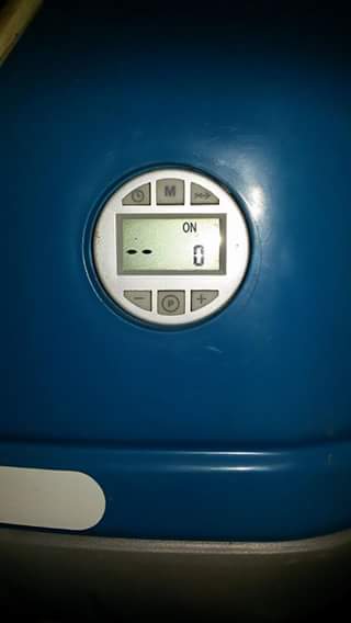

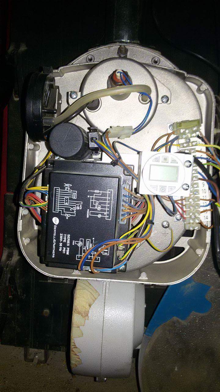

dimitarivanov1978 - напреднал
zdraveite kolegi
imam golqma nujda ot pomosht kakto vsqka zima,
tova se poqvi na displeq no bes nulata tq ischezna nqkaksi
kajetemi ako nqkoi znae kakvo e tova i kak dago mahna
gorelkata e Ferroli P7
BLAGODARQ
filmatoplo - майстор
Когато на екрана има нещо различно от цифрите на температурата и това ON , натискам бутон М за една секунда докато се покаже .тези чертички какво значеха не помня там трябва да показва температурата с знака C* .да не би сензора за температура да е откачен ,но първпо питай с М.Точно вчера пуснах една горелка Фероли Р12 на Виадрус У22 - 9 секции .От начало и аз натискам М и Р докато ми дойде точния екран ,след това тя си знае ,мразя режима с часовник не го ползвам за само по стаен термостат .Заработи супер ,намалих малко въздуха и увеличиха Т7 ,въобще не падат не изгорели пелети .Задържа 70 градуса на степен 1 и така един час до изключване по стаен термостат .има 250 глидера х500 .Днес също ще монтиран една Р12 ,като и прекарам тока ще видя екрана показва ли нещо като твоите чертички ,по принцип съм ги виждал .С това щуцерче за което казвам е там където влиза маркучлето което идва от вакум сензора .
благодаря ще пробвам днес
същата работа,натискам изчезват чертичките натискам отново, показват се нищо друго
отворих капака всички букси откопчах закопчах нищо
